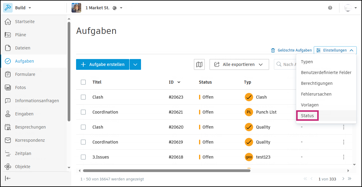

Aktivieren und Deaktivieren von Aufgabenstatus
  1. Klicken Sie im Aufgabenprotokoll auf Einstellungen, und wählen Sie Status.

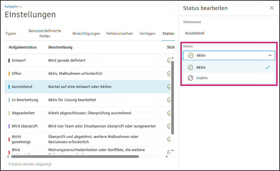

  2. Klicken Sie auf einen Status.
  3. Wählen Sie im rechten Fensterbereich, der angezeigt wird, Inaktiv oder Aktiv aus dem Dropdown-Menü Status aus.
    Anmerkung: Die Status Entwurf, Offen und Geschlossen können nicht deaktiviert werden.
Die Änderung wird sofort überall im Internet und auf Mobilgeräten wiedergegeben, wo Ihr Team Aufgaben erstellen oder bearbeiten kann.
Anmerkung: Für alle vorhandenen Aufgaben mit einem Status, der inaktiv wird, besitzt die Aufgabe weiterhin diesen Status, bis er manuell aktualisiert wird.
