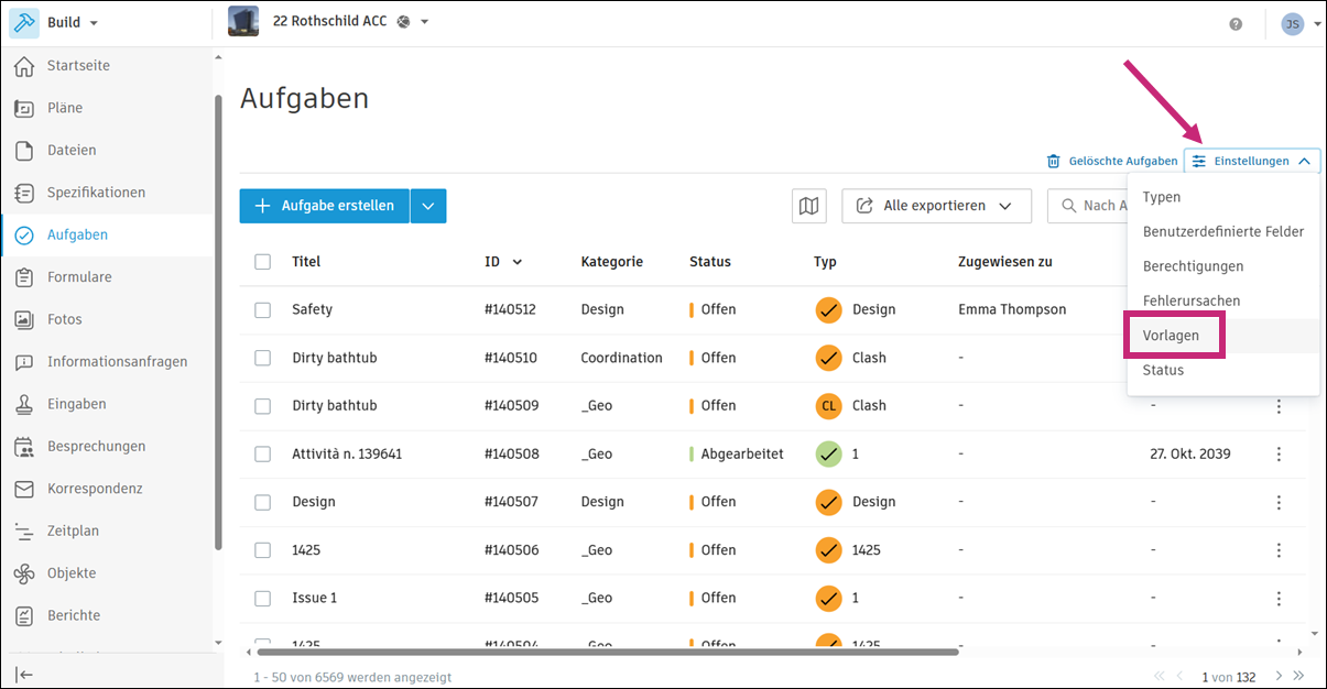

Erstellen einer Aufgabenvorlage
  1. Klicken Sie im Aufgabenprotokoll auf Einstellungen, und wählen Sie Vorlagen.
    Navigation in den Einstellungen für Aufgaben

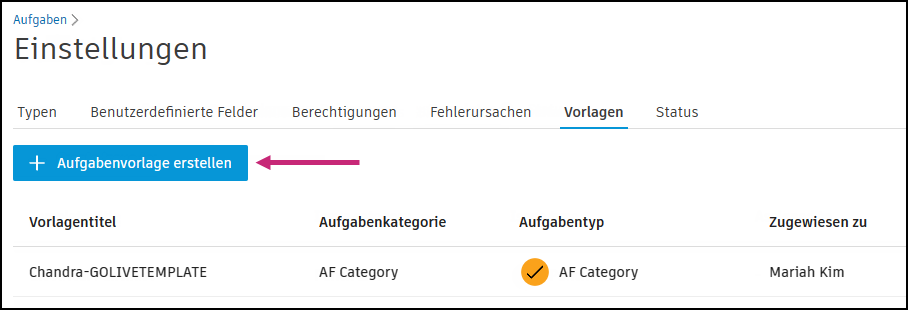

  2. Klicken Sie auf Aufgabenvorlage erstellen.

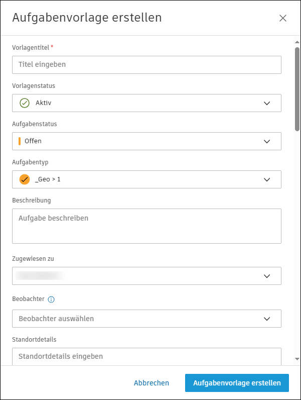

  3. Geben Sie einen Vorlagentitel ein, und füllen Sie die Felder aus. Die Informationen, die Sie hier eingeben, werden in jede Aufgabe eingefügt, die aus dieser Vorlage erstellt wird. Dadurch kann Ihr Team Zeit sparen, da es nicht immer dieselben Informationen eingeben muss, wenn ähnliche Aufgaben erstellt werden.
    • Die Felder Startdatum, Platzierung, Kommentare und Referenzen sind in einer Vorlage nicht verfügbar.
    • Wenn Sie einen Aufgabentyp auswählen, werden alle Felder, die für diesen Typ ausgeblendet oder neu angeordnet sind, auf die Vorlage angewendet, die Sie erstellen. Weitere Informationen zum Ausblenden und Neuanordnen finden Sie hier.
    • Wenn für den ausgewählten Aufgabentyp die erforderlichen Felder eingerichtet sind, werden die erforderlichen Felder beim Erstellen der Vorlage nicht mit Sternchen markiert. Sie werden markiert, wenn Ihr Team Aufgaben dieses Typs erstellt.
  4. Klicken Sie auf Aufgabenvorlage erstellen.

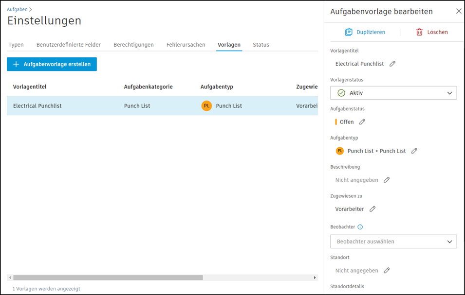

Bearbeiten einer Aufgabenvorlage
  1. Klicken Sie auf der Registerkarte Vorlagen in den Aufgabeneinstellungen auf die entsprechende Vorlage.
  2. Bearbeiten Sie in der Flyout-Gruppe die Felder nach Bedarf.
    • Vorlagenstatus: Durch Ändern des Vorlagenstatus von Aktiv in Inaktiv wird die Vorlage beim Erstellen von Aufgaben deaktiviert. Sie können die Vorlage in Ihren Aufgabeneinstellungen weiterhin anzeigen und bearbeiten.
