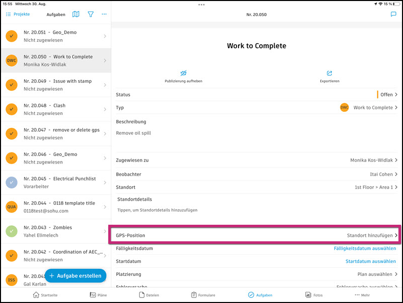

  1. Navigieren Sie in der Autodesk Construction Cloud Mobile-App zum Werkzeug Aufgaben.
  2. Tippen Sie auf eine vorhandene Aufgabe, oder erstellen Sie eine Aufgabe.
  3. Tippen Sie neben GPS-Position auf Position hinzufügen.
  4. Lassen Sie die Verwendung Ihres Standorts durch die App zu. Wählen Sie Bei Verwendung dieser App, Nur dieses Mal oder Nicht zulassen aus.

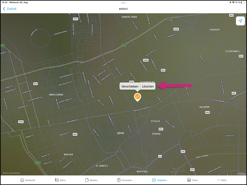

  1. Tippen Sie in der Autodesk Construction Cloud Mobile-App auf eine Aufgabe im Werkzeug Aufgaben.
  2. In den Details der Aufgabe:
    a. Tippen Sie auf die Miniaturansicht der Karte.
    b. Tippen Sie auf den Aufgaben-Pin und dann im Menü auf Verschieben oder Löschen.
    i. Verschieben: Halten Sie die Aufgabenkarte gedrückt, und ziehen Sie sie an eine neue Position. Tippen Sie, um den Pin zu platzieren.
    ii. Löschen: Tippen Sie im Popup-Fenster auf Löschen.
