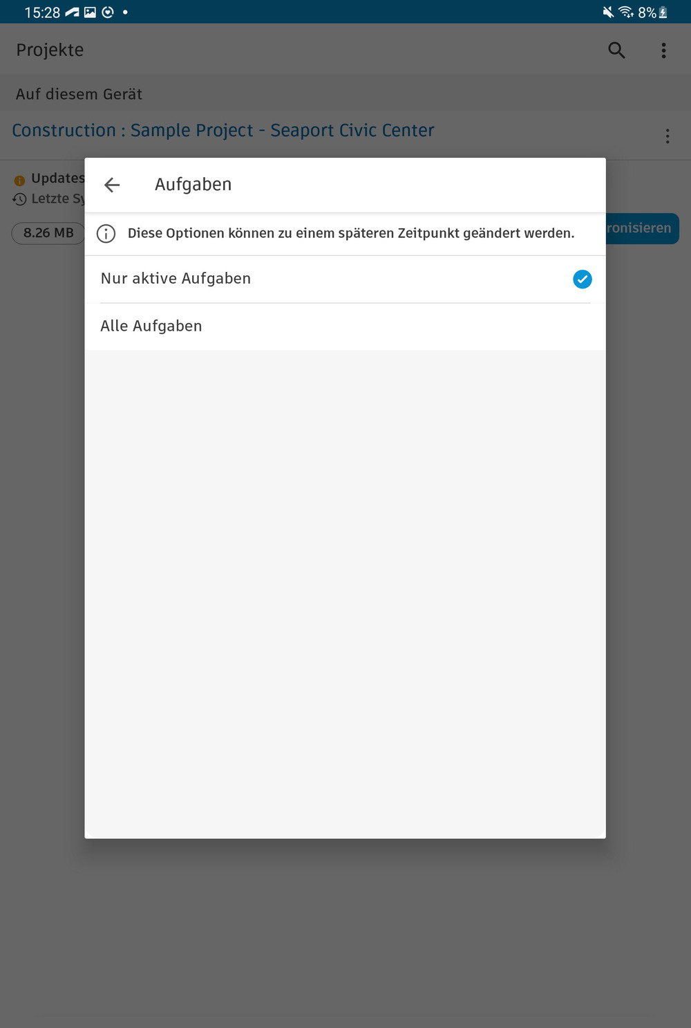

    Sie haben folgende Download-Optionen. Weitere Informationen finden Sie unter Synchronisieren und Herunterladen von Projekten.
  4. Tippen Sie auf Aufgaben, um die Download-Optionen zu ändern.
  5. Wenn Sie auf die Option Alle Aufgaben tippen, lädt Ihr Gerät eine größere Datenmenge herunter, was zu einer langsameren Leistung und einer höheren Speichernutzung führen kann.
  6. Sie können weiterhin auf geschlossene Aufgaben zugreifen, indem Sie sie manuell herunterladen, nach ihnen suchen oder Aufgabendetails anzeigen.

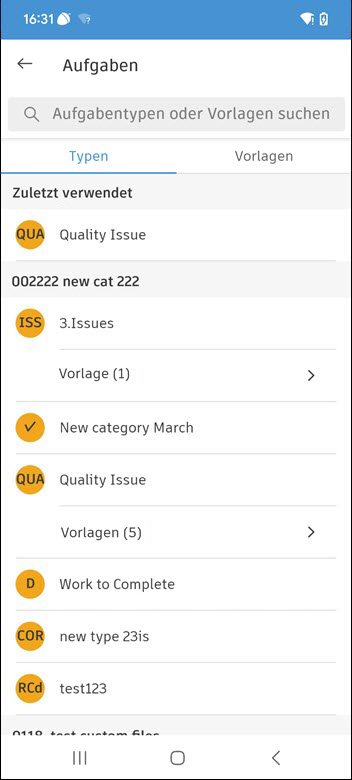

  4. Erstellen Sie eine Aufgabe, indem Sie unten auf dem Bildschirm auf die Schaltfläche Aufgabe erstellen tippen.
  5. Treffen Sie Ihre Auswahl aus den Typen oder Vorlagen.
    • Aufgaben müssen einen Typ besitzen. Typen sind entweder vorkonfiguriert oder werden in den Typeneinstellungen im Internet erstellt.
    • Vorlagen verfügen über einen zugehörigen Typ und können vorausgefüllte Informationen enthalten, um das Erstellen von Aufgaben zu beschleunigen. Vorlagen werden in den Vorlageneinstellungen im Internet erstellt.

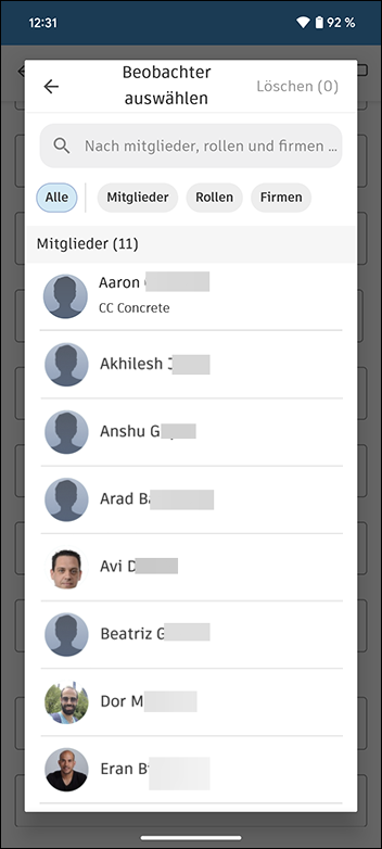

    • Beobachter: Tippen Sie auf Mitglieder, Rollen oder Firmen.
      Tipp: Verwenden Sie das Suchfeld, um Mitglieder, Rollen oder Firmen nach Namen zu suchen.

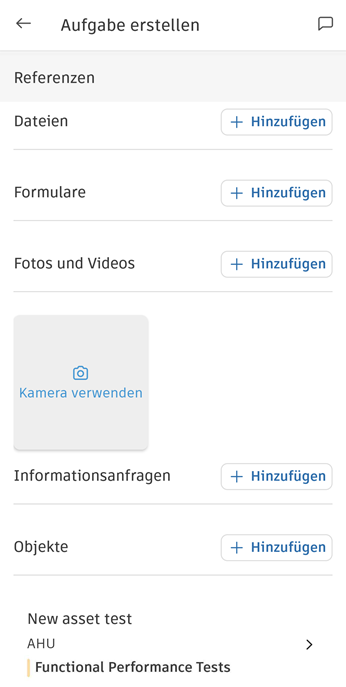

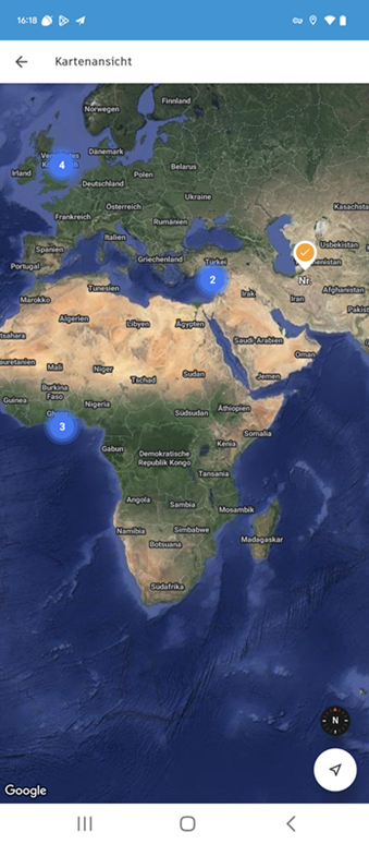

    • GPS-Positionen: Tippen Sie oben in der Liste Aufgaben auf das Kartensymbol , um die Position der Projektaufgaben in der Karte anzuzeigen. Tippen Sie auf einen beliebigen Aufgaben-Pin, um Details für diese Aufgabe anzuzeigen und zu bearbeiten. Weitere Informationen finden Sie unter GPS-Positionen zu Aufgaben (Android).
    • Anhänge: Nehmen Sie ein Foto mit Ihrer Kamera auf, oder hängen Sie eine Datei auf Ihrem Gerät an.
    • Referenzen: Navigieren Sie zum Abschnitt Referenzen, tippen Sie neben dem gewünschten Werkzeug auf Hinzufügen, und wählen Sie dann die Datei aus, für die Sie eine Referenz erstellen möchten. Referenzen sind Verknüpfungen zu Dateien, die in anderen ACC-Werkzeugen wie Objekte, Formulare, Dateien, Fotos, Plänen oder Informationsanfragen vorhanden sind. Weitere Informationen finden Sie unter Aufgabenreferenzen und -anhänge.

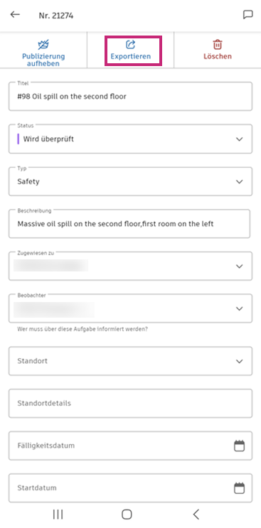

  1. Tippen Sie im Werkzeug Aufgaben in der Autodesk Construction Cloud Mobile-App auf eine Aufgabe, die Sie bearbeiten möchten.
  2. Um zu publizieren oder die Publizierung aufzuheben, tippen Sie entsprechend auf das Symbol Publizieren bzw. Publizierung aufheben.
  3. Tippen Sie auf Exportieren, um einen detaillierten Zusammenfassungsbericht zu dieser Aufgabe zu erstellen und an Ihre E-Mail-Adresse zu senden.
  4. Tippen Sie zum Löschen auf das Symbol Löschen.
  5. Um einer Aufgabe einen Kommentar hinzuzufügen, tippen Sie auf das Symbol Kommentar oben rechts auf dem Bildschirm.
    Tipp: Verwenden Sie @, um ein bestimmtes Mitglied, eine bestimmte Rolle oder eine bestimmte Firma zu erwähnen.
  6. Navigieren Sie zum Abschnitt Anhänge, und laden Sie den gewünschten Anhang hoch, um einen Anhang hinzuzufügen. Anhänge sind nur mit einer bestimmten Aufgabe verknüpft und in anderen ACC-Werkzeugen nicht sichtbar. Weitere Informationen finden Sie unter Aufgabenreferenzen und -anhänge.
    Anmerkung: Wenn Sie die Download-Optionen bearbeiten, können Sie Aufgaben aktivieren, um Anhänge und Referenzen für alle aktiven Aufgaben herunterzuladen (alle Aufgabenstatus außer Geschlossen).

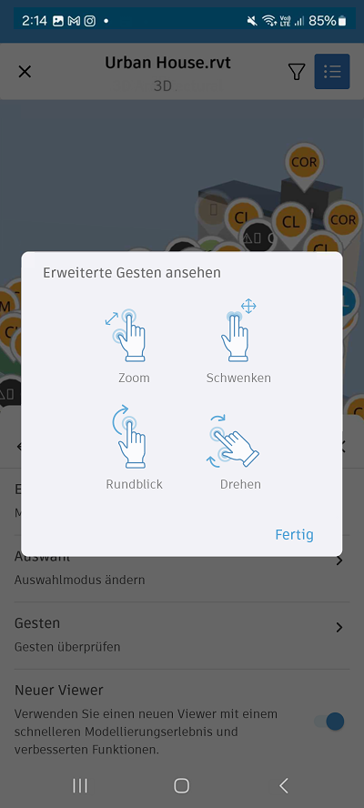

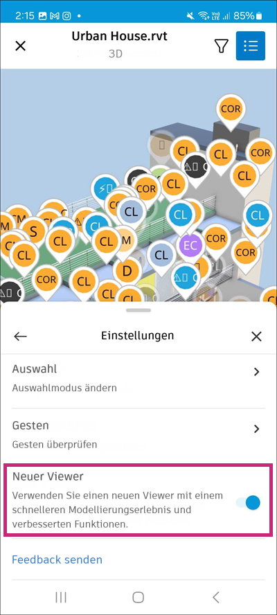

    Tipp:
    Tippen Sie auf Nicht mehr anzeigen, um das Banner auszublenden. Sie können den neuen 3D-Modell-Viewer im Menü Einstellungen oben rechts auf dem Bildschirm wieder aktivieren.

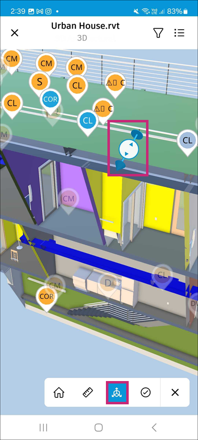

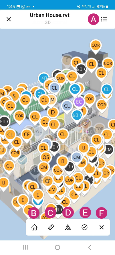

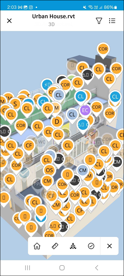

  2. Aufgaben-Pins markieren visuell die genauen Positionen im 3D-Modell, an denen Aufgaben platziert wurden, sodass Sie Aufgabendetails schnell erkennen und im Kontext aufrufen können.

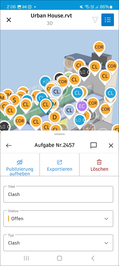

  3. Tippen Sie auf die gewünschte Aufgabe-Pin, um die Gruppe Details zu öffnen, in der Sie die Aufgabe direkt im Modell anzeigen, bearbeiten, kommentieren, exportieren, löschen, publizieren oder die Publizierung aufheben können.
  4. Die folgenden Werkzeuge sind im Werkzeugkasten verfügbar.
    Anmerkung: Die Buchstaben entsprechen den Buchstaben in dieser Bildschirmkopie.
A: Menü: Tippen Sie auf das Menü, um auf Folgendes zuzugreifen:
B: Startseite: Tippen Sie hierauf, um zur Vorgabeansicht zurückzukehren.

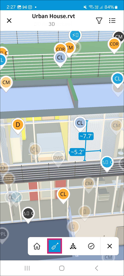

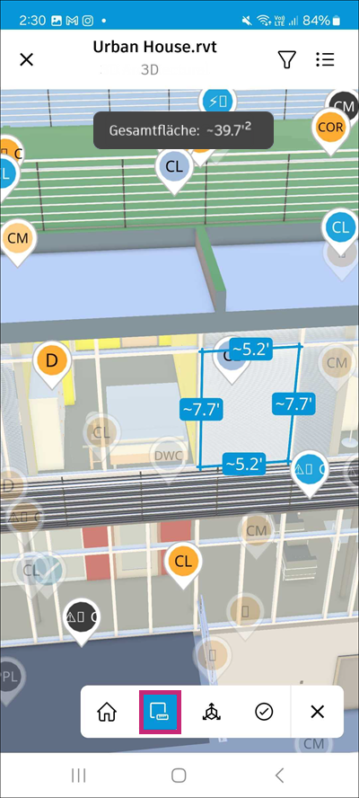

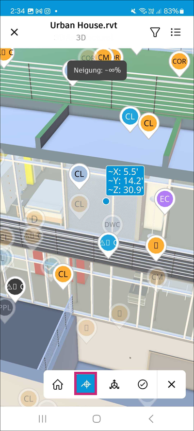

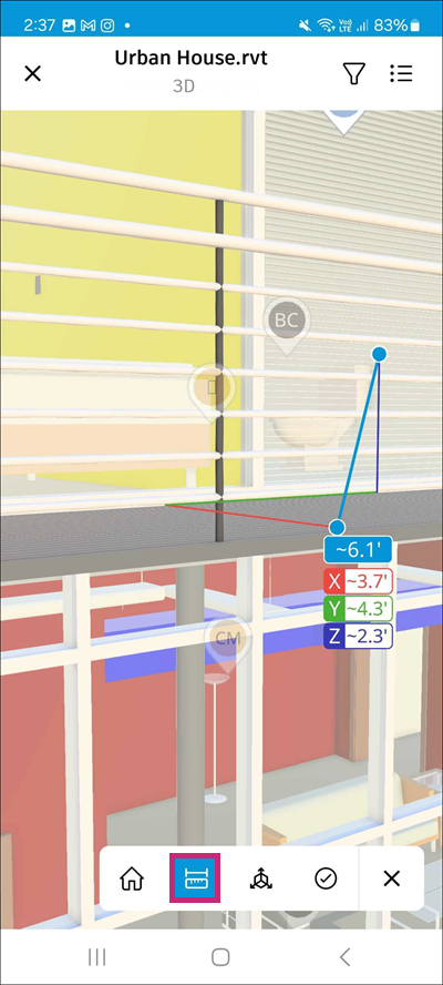

C: Messung: Die folgenden vier Messwerkzeuge sind verfügbar:
D: Schnitt: Tippen Sie auf eine Fläche, um einen Schnitt durch das Modell zu erstellen. Wählen Sie per Antippen entweder die X-Achse, die Y-Achse, die Z-Achse oder einen bestimmten Bereich aus.
E: Aufgaben: Tippen Sie hierauf, um die Liste der verfügbaren Aufgabentypen und -vorlagen anzuzeigen.
F: Ausblenden: Tippen Sie hierauf, um den Werkzeugkasten auszublenden.
Weitere Informationen zu Messwerkzeugen finden Sie unter Messen von 3D-Modellen im Viewer auf Mobilgeräten.

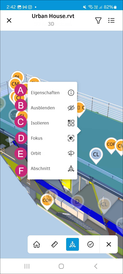

Weitere Anzeigeoptionen im Modell-Viewer:
Tippen Sie auf ein beliebiges Objekt im Modell, um auf weitere Anzeigeoptionen zuzugreifen.
A: Eigenschaften: Tippen Sie hierauf, um die Gruppe Eigenschaften für das ausgewählte Objekt zu öffnen und Details wie Name, Typ, Bemaßungen und andere Attribute anzuzeigen.
B: Ausblenden: Tippen Sie hierauf, um das ausgewählte Element aus der Ansicht auszublenden. Dies ist nützlich, um das Modell übersichtlicher zu gestalten und sich auf bestimmte Elemente zu konzentrieren.
C: Isolieren: Tippen Sie hierauf, um das ausgewählte Objekt zu isolieren und alle anderen Elemente im Modell auszublenden. Auf diese Weise können Sie sich ohne Ablenkung auf das jeweilige Objekt konzentrieren.
D: Fokus: Tippen Sie hierauf, um das ausgewählte Objekt in der Mitte der Ansicht zu positionieren.
E: Orbit: Tippen Sie hierauf, um das ausgewählte Objekt zu umkreisen.
F: Schnitt: Tippen Sie hierauf, um einen Schnitt durch das ausgewählte Objekt zu erstellen. Sie können die Schnittebene anpassen, indem Sie sie entlang der X-, Y- oder Z-Achse ziehen.

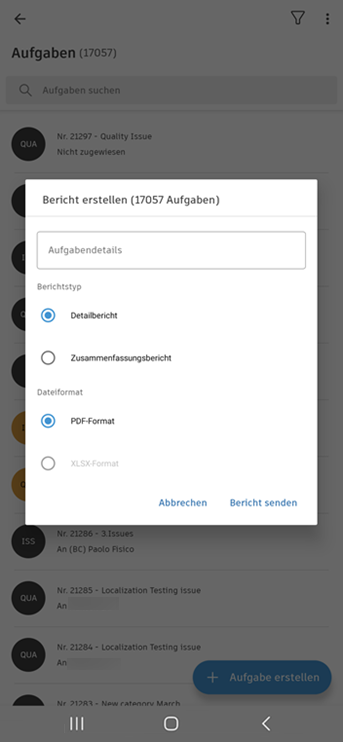

Im Werkzeug Aufgaben in der Autodesk Construction Cloud Mobile-App können Sie einen Aufgabenbericht generieren und per E-Mail an sich selbst senden.
  1. Um eine einzelne Aufgabe zu exportieren, tippen Sie auf die gewünschte Aufgabe und dann auf Exportieren.
  2. Um mehrere oder alle Aufgaben in Ihrem Projekt zu exportieren, tippen Sie auf das Symbol Mehr rechts oben.
    • Tippen Sie für alle Aufgaben auf Bericht erstellen.
    • Tippen Sie für mehrere Aufgaben auf Aufgaben auswählen.
      • Wählen Sie Aufgaben aus dem Protokoll aus.
      • Tippen Sie unten im Protokoll auf Aufgabenbericht erstellen.
  3. Geben Sie den Titel des Berichts ein.
  4. Wählen Sie einen Berichtstyp aus: Detailbericht oder Zusammenfassungsbericht.
  5. Wählen Sie ggf. ein Dateiformat aus.
  6. Tippen Sie auf Bericht senden.
