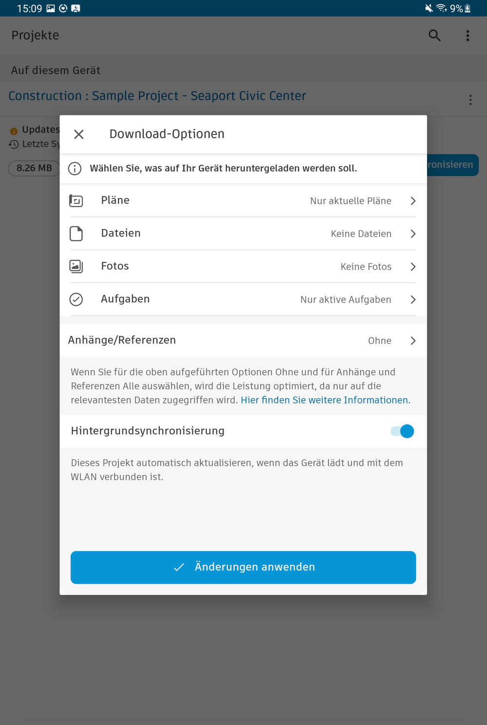

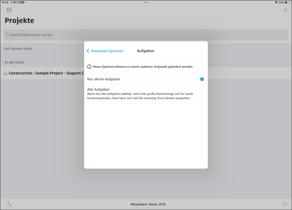

    Sie haben folgende Download-Optionen. Weitere Informationen finden Sie unter Synchronisieren und Herunterladen von Projekten.
  4. Tippen Sie auf Aufgaben, um die Download-Optionen zu ändern.
  5. Wenn Sie auf die Option Alle Aufgaben tippen, lädt Ihr Gerät eine größere Datenmenge herunter, was zu einer langsameren Leistung und einer höheren Speichernutzung führen kann.
  6. Sie können weiterhin auf geschlossene Aufgaben zugreifen, indem Sie sie manuell herunterladen, nach ihnen suchen oder Aufgabendetails anzeigen.

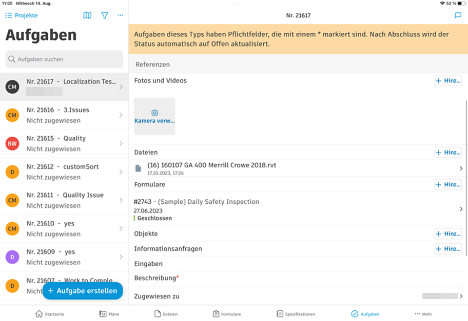

  4. Erstellen Sie eine Aufgabe, indem Sie unten links auf dem Bildschirm auf die Schaltfläche Aufgabe erstellen tippen.

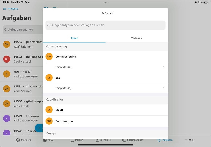

  5. Treffen Sie Ihre Auswahl aus den Typen oder Vorlagen.
    • Aufgaben müssen einen Typ besitzen. Typen sind entweder vorkonfiguriert oder werden in den Typeneinstellungen im Internet erstellt.
    • Vorlagen verfügen über einen zugehörigen Typ und können vorausgefüllte Informationen enthalten, um das Erstellen von Aufgaben zu beschleunigen. Vorlagen werden in den Vorlageneinstellungen im Internet erstellt.
  6. Geben Sie relevante Details zur Aufgabe ein. Einige Felder sind möglicherweise erforderlich, während andere Felder sind nur verfügbar, wenn sie für Ihr Projekt konfiguriert wurden. Erforderliche Felder werden mit einem roten Sternchen angezeigt.

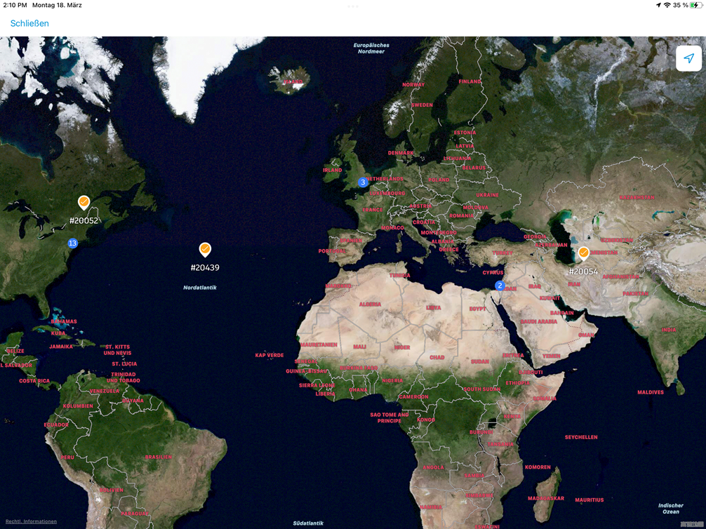

    • GPS-Positionen: Tippen Sie oben in der Liste Aufgaben auf das Kartensymbol , um die Position der Projektaufgaben in der Karte anzuzeigen. Tippen Sie auf den gewünschten Aufgaben-Pin, um Details zu dieser Aufgabe anzuzeigen und zu bearbeiten. Weitere Informationen finden Sie unter GPS-Positionen zu Aufgaben (iOS).

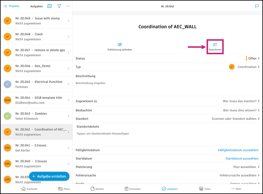

  1. Um zu publizieren oder die Publizierung aufzuheben, tippen Sie entsprechend auf das Symbol Publizieren bzw. Publizierung aufheben.
  2. Tippen Sie auf Exportieren, um einen detaillierten Zusammenfassungsbericht zu dieser Aufgabe zu erstellen und an Ihre E-Mail-Adresse zu senden.

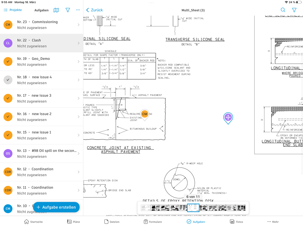

Arbeiten mit Aufgaben, die auf 2D-Dateien im Viewer unter iOS platziert wurden
Sie können Aufgaben beim Erstellen von Aufgaben in der Webversion in einer 2D-Datei/einem 2D-Plan platzieren.

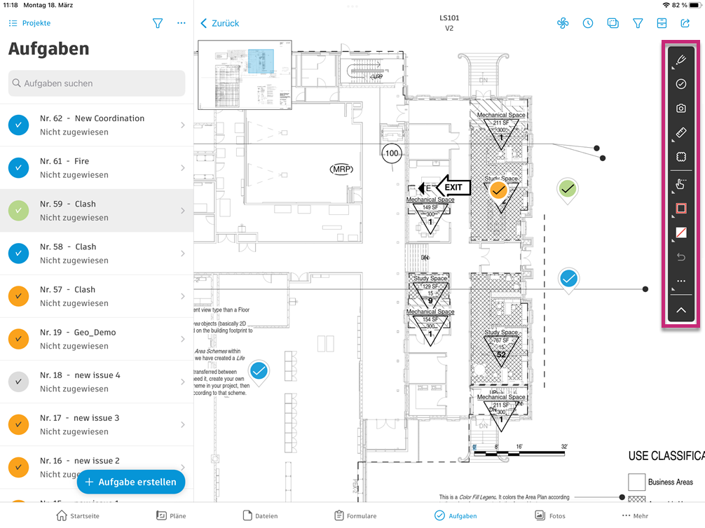

  1. Führen Sie die oben angegebenen Schritte 1-6 aus, um die Aufgabe im Viewer zu öffnen.
    Aufgaben-Pins geben an, wo Aufgaben in einem Plan oder einer Datei platziert wurden.
  2. Tippen Sie auf den gewünschten Aufgaben-Pin, um die Aufgabendetails Ihrer Aufgabe zu bearbeiten.
  3. Tippen Sie auf (verfügbar für Aufgaben auf Plänen), um Objektmarkierungen anzuzeigen.
  4. Tippen Sie auf (verfügbar für Aufgaben, die in Plänen platziert wurden), um die zuletzt angezeigten Pläne anzuzeigen.
  5. Tippen Sie auf (verfügbar für Aufgaben, die in Plänen platziert wurden), um Pläne zu vergleichen.
  6. Tippen Sie auf , um die Aufgaben nach folgenden Kriterien zu filtern:
    • Sichtbarkeit: Alles ausblenden, Referenzmarkierungen ausblenden, Automatische Hyperlinks ausblenden
    • Aufgaben: Sie können die Option Nur Aufgaben-Pins anzeigen aktivieren.
    • Weiterleitungsstatus: Publizierte Markierungen, nicht publizierte Markierungen
    • Markierungen: Markierungstyp, Markierungsreferenztyp
    • Markierungsfarben: Wählen Sie die gewünschte Farbe aus.
  7. Tippen Sie auf (verfügbar für Aufgaben auf Plänen), um den Revisionsverlauf des Plans sowie Details anzuzeigen und den Plan den Favoriten hinzuzufügen.
  8. Tippen Sie auf (verfügbar für Aufgaben auf Plänen), um den Snapshot oder ein Bild in voller Größe des Plans an andere Benutzer weiterzuleiten.
  9. Verwenden Sie die Werkzeuge im Werkzeugkasten, um Markierungen zu erstellen. Weitere Informationen finden Sie unter Werkzeugkasten Markierungen.
Beispiel für in einer Datei platzierte Aufgaben
Beispiel für in einem Plan platzierte Aufgaben
Weitere Informationen finden Sie unter Pläne in der Autodesk Construction Cloud Mobile-App und Dateien in der Autodesk Construction Cloud Mobile-App.

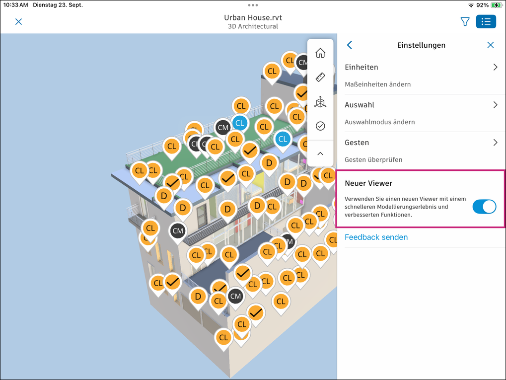

Durch die Arbeit mit Aufgaben in 3D-Modellen im neuen Viewer für iOS können Sie Aufgaben direkt in der 3D-Umgebung Ihres Projekts visuell platzieren, überprüfen und verwalten. Diese Funktion hilft Teams, Probleme beim Entwurf oder bei der Konstruktion im Kontext zu erkennen und zu lösen, und verbessert so die Zusammenarbeit und die Genauigkeit. Sie können Aufgaben-Pins in Modellen anzeigen, auf Aufgabendetails zugreifen und spezielle Werkzeuge für Navigation, Messung und Markierung verwenden.
Tipp: Sie können Ihre Aufgabe in einem 3D-Modell platzieren, wenn Sie Aufgaben in der Webversion erstellen.
  1. Führen Sie die Schritte 1 bis 6 unter Öffnen von Aufgaben im Viewer unter iOS aus, um Ihre Aufgabe im Viewer zu öffnen.
    Sie können in einem 3D-Modell platzierte Aufgaben im neuen Viewer anzeigen.
    Tipp:
    Tippen Sie auf Nicht mehr anzeigen, um das Banner auszublenden. Sie können den neuen 3D-Modell-Viewer im Menü Einstellungen oben rechts auf dem Bildschirm wieder aktivieren.

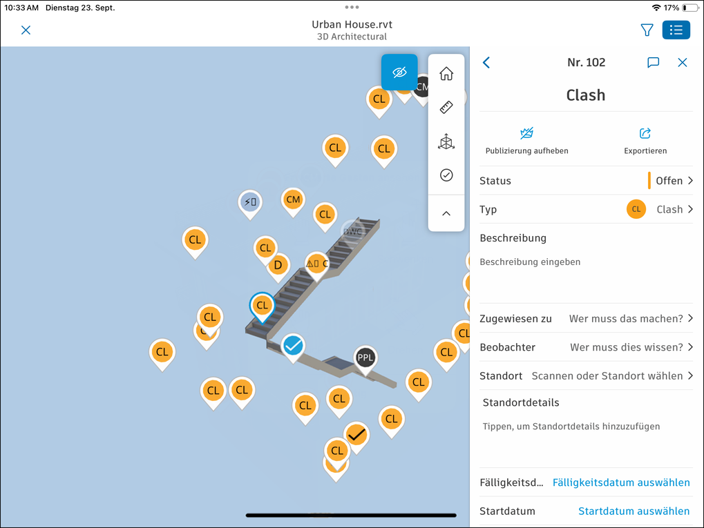

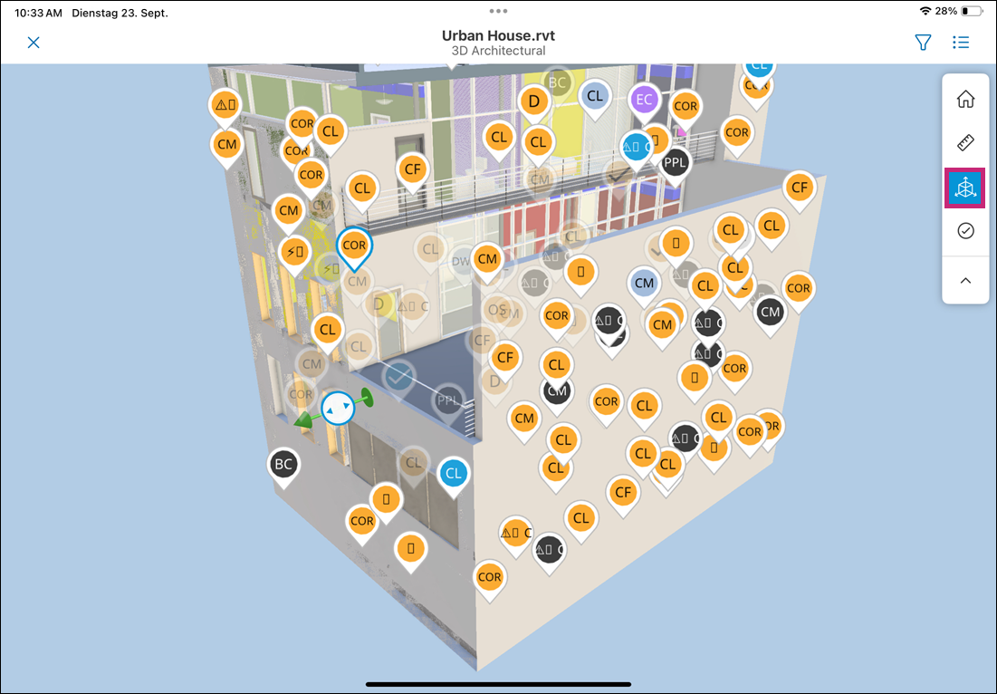

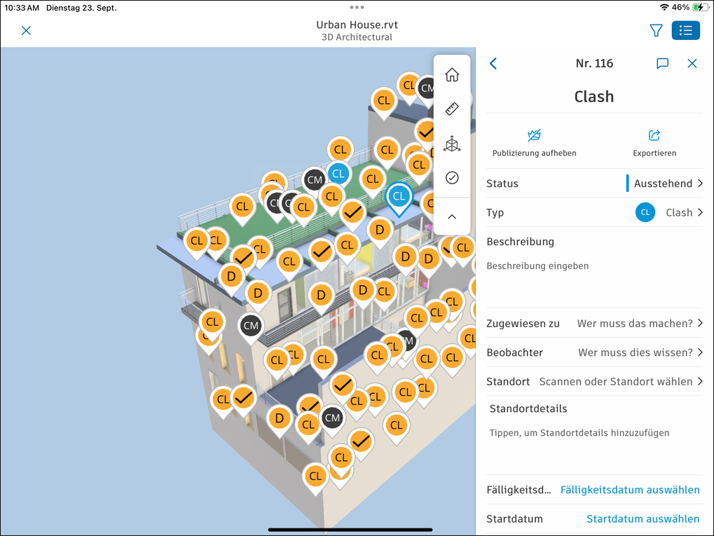

  2. Aufgaben-Pins markieren visuell die genauen Positionen im 3D-Modell, an denen Aufgaben platziert wurden, sodass Sie Aufgabendetails schnell erkennen und im Kontext aufrufen können.
  3. Tippen Sie auf die gewünschte Aufgabe-Pin, um die Gruppe Details zu öffnen, in der Sie die Aufgabe direkt im Modell anzeigen, bearbeiten, kommentieren, exportieren, löschen, publizieren oder die Publizierung aufheben können.

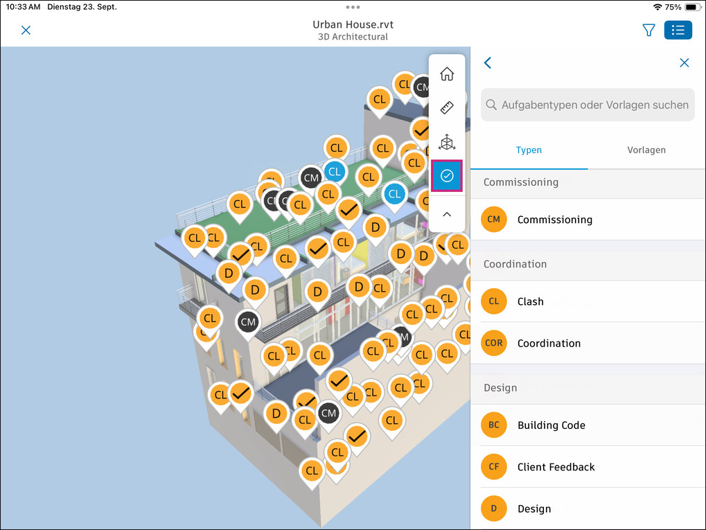

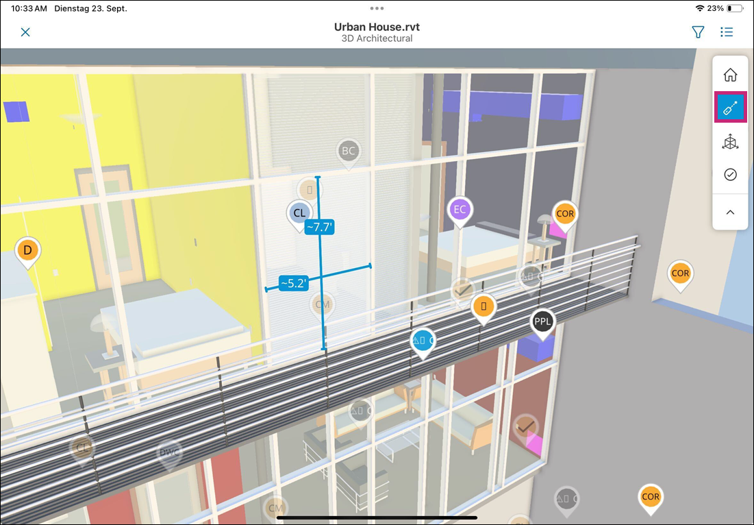

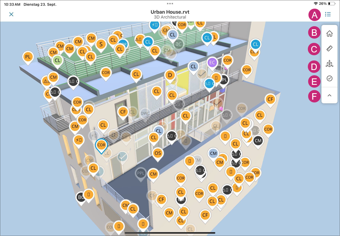

  4. Die folgenden Werkzeuge sind im Werkzeugkasten verfügbar.
    Anmerkung: Die Buchstaben entsprechen den Buchstaben in dieser Bildschirmkopie.
A: Menü: Tippen Sie auf das Menü, um auf Folgendes zuzugreifen:
B: Startseite: Tippen Sie hierauf, um zur Vorgabeansicht zurückzukehren.

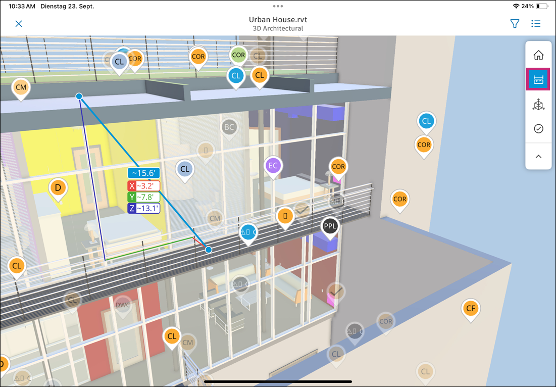

C: Messung: Die folgenden vier Messwerkzeuge sind verfügbar:
D: Schnitt: Tippen Sie auf eine Fläche, um einen Schnitt durch das Modell zu erstellen. Wählen Sie per Antippen entweder die X-Achse, die Y-Achse, die Z-Achse oder einen bestimmten Bereich aus.
E: Aufgaben: Tippen Sie hierauf, um die Liste der verfügbaren Aufgabentypen und -vorlagen anzuzeigen.
F: Ausblenden: Tippen Sie hierauf, um den Werkzeugkasten auszublenden.

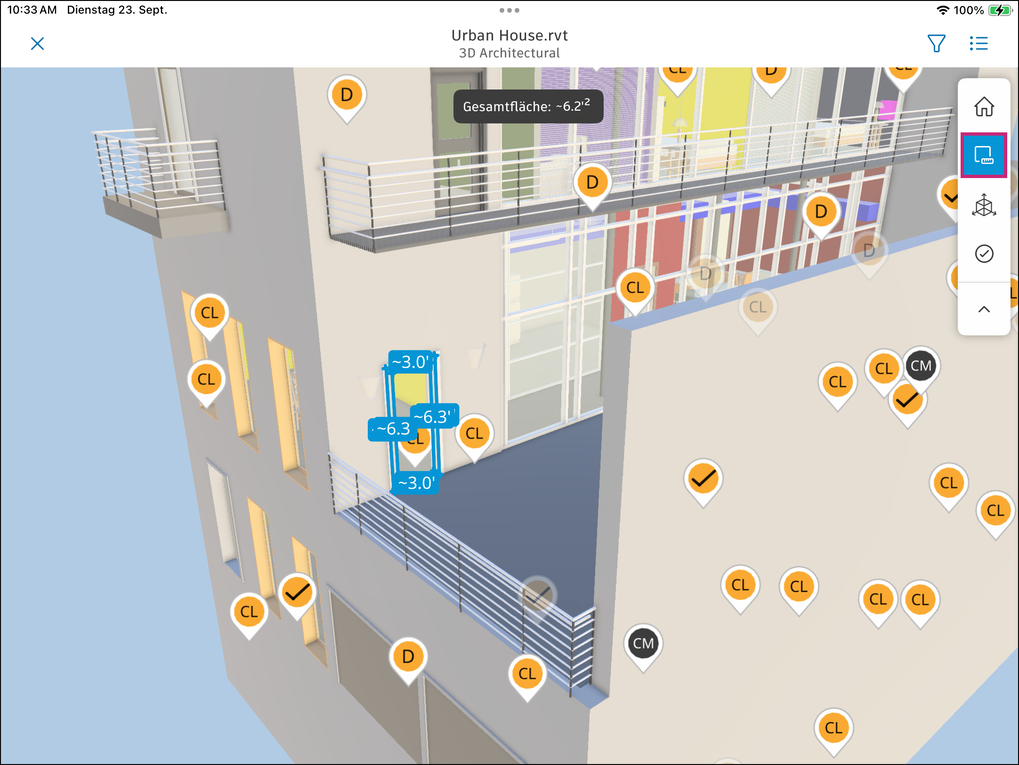

Weitere Anzeigeoptionen im Modell-Viewer:
Tippen Sie auf ein beliebiges Objekt im Modell, um auf weitere Anzeigeoptionen zuzugreifen.
A: Eigenschaften: Tippen Sie hierauf, um die Gruppe Eigenschaften für das ausgewählte Objekt zu öffnen und Details wie Name, Typ, Bemaßungen und andere Attribute anzuzeigen.
B: Ausblenden: Tippen Sie hierauf, um das ausgewählte Element aus der Ansicht auszublenden. Dies ist nützlich, um das Modell übersichtlicher zu gestalten und sich auf bestimmte Elemente zu konzentrieren.
C: Isolieren: Tippen Sie hierauf, um das ausgewählte Objekt zu isolieren und alle anderen Elemente im Modell auszublenden. Auf diese Weise können Sie sich ohne Ablenkung auf das jeweilige Objekt konzentrieren.
D: Fokus: Tippen Sie hierauf, um das ausgewählte Objekt in der Mitte der Ansicht zu positionieren.
E: Orbit: Tippen Sie hierauf, um das ausgewählte Objekt zu umkreisen.
F: Schnitt: Tippen Sie hierauf, um einen Schnitt durch das ausgewählte Objekt zu erstellen. Sie können die Schnittebene anpassen, indem Sie sie entlang der X-, Y- oder Z-Achse ziehen.

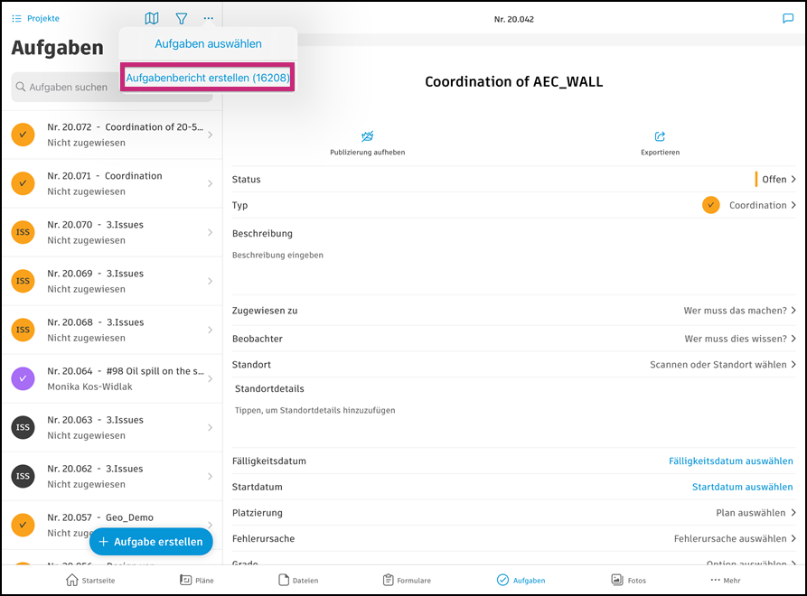

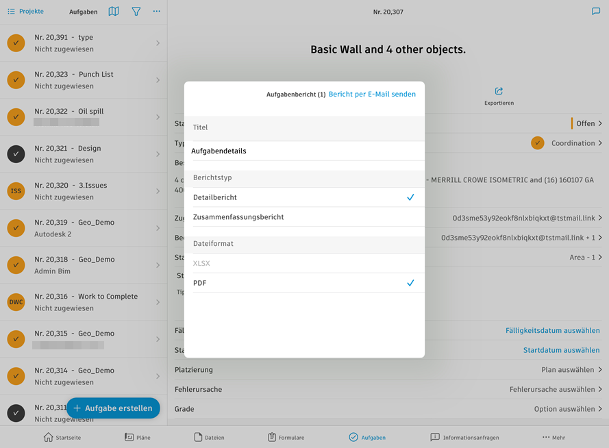

Im Werkzeug Aufgaben in der Autodesk Construction Cloud Mobile-App können Sie einen Aufgabenbericht generieren und per E-Mail an sich selbst senden.
  1. Um eine einzelne Aufgabe zu exportieren, tippen Sie auf die gewünschte Aufgabe und dann auf Exportieren.
  2. Um mehrere oder alle Aufgaben in Ihrem Projekt zu exportieren, tippen Sie auf das Symbol Mehr rechts oben in der Gruppe Aufgaben.
    • Tippen Sie für mehrere Aufgaben auf Aufgaben auswählen.
      • Wählen Sie Aufgaben aus dem Protokoll aus.
      • Tippen Sie unten im Protokoll auf Aufgabenbericht erstellen.
    • Tippen Sie für alle Aufgaben auf Aufgabenbericht erstellen. Die Gesamtzahl der Aufgaben wird angezeigt.
  3. Geben Sie den Titel des Berichts ein.
  4. Wählen Sie einen Berichtstyp aus: Detailbericht oder Zusammenfassungsbericht.
  5. Wählen Sie ggf. ein Dateiformat aus.
  6. Tippen Sie rechts oben auf Bericht per E-Mail senden.
