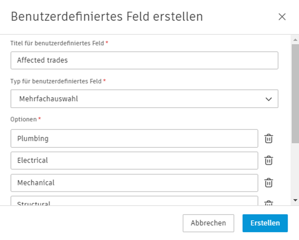

Hinzufügen eines benutzerdefinierten Felds in einer Informationsanfrage
Klicken Sie im linken Navigationsbereich auf Informationsanfragen, um das Werkzeug Informationsanfragen zu öffnen.
Klicken Sie auf das Menü Einstellungen, und wählen Sie Benutzerdefinierte Felder.
Klicken Sie auf Benutzerdefiniertes Feld erstellen.
Geben Sie einen Titel für das benutzerdefinierte Feld ein.
Wählen Sie einen Typ für das benutzerdefinierte Feld aus. Es stehen folgende Typen zur Verfügung:
Mehrfachauswahl: Ermöglicht die Auswahl mehrerer voreingestellter Werte für das Feld.
Numerisch: Ermöglicht die Eingabe eines numerischen Werts für das Feld.
Einzelauswahl: Ermöglicht die Auswahl eines einzelnen, voreingestellten Werts für das Feld.
Text: Ermöglicht die Eingabe eines Textwerts für das Feld.
Wenn Sie die Feldtypen Mehrfachauswahl oder Einzelauswahl ausgewählt haben, definieren Sie die Optionen, die von Benutzern ausgewählt werden können.
Fügen Sie bei Bedarf eine Beschreibung hinzu, und klicken Sie auf Erstellen.
Vorgabemäßig ist das erstellte benutzerdefinierte Feld aktiv und kann ausgewählt werden, wenn Sie eine Informationsanfrage erstellen.
