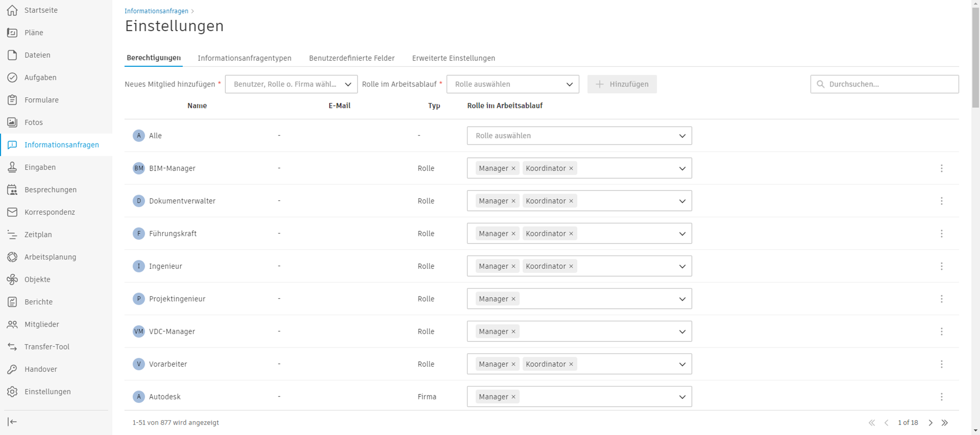

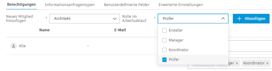

So legen Sie Berechtigungsebenen fest
  1. Klicken Sie im linken Navigationsbereich auf Informationsanfragen, um das Werkzeug Informationsanfragen zu öffnen.
  2. Klicken Sie auf das Menü Einstellungen, und wählen Sie Berechtigungen.
  3. Wählen Sie ein Mitglied, eine Rolle oder eine Firma aus dem Dropdown-Menü und dann eine Berechtigungsebene aus. Verfügbare Berechtigungsebenen umfassen:
    • Ersteller
    • Manager
    • Koordinator
    • Prüfer
  4. Klicken Sie auf + Hinzufügen.
