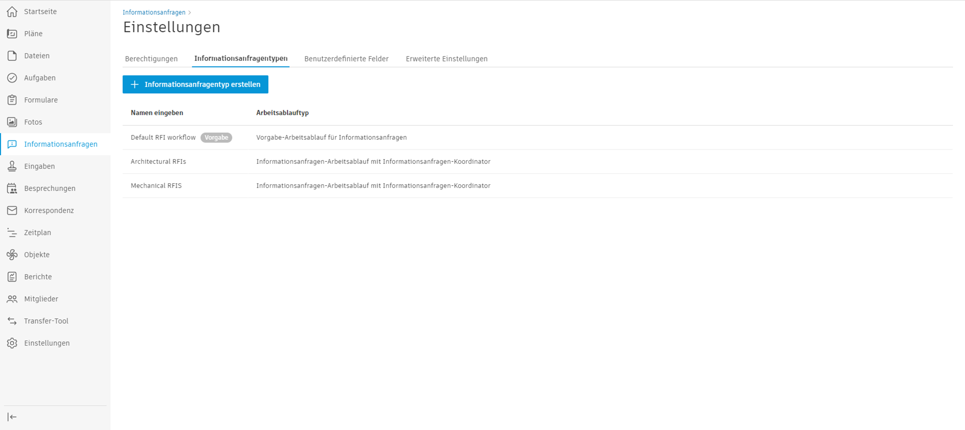

So erstellen Sie einen Informationsanfragentyp
Klicken Sie im linken Navigationsbereich auf Informationsanfragen, um das Werkzeug Informationsanfragen zu öffnen.
Klicken Sie auf , und wählen Sie Informationsanfragentypen.
Klicken Sie auf .
Geben Sie einen Titel für den Informationsanfragentyp ein, um den Informationsanfragentyp für die zukünftige Verwendung leichter identifizieren zu können.
Wählen Sie einen Arbeitsablauf-Typ aus. Folgende Optionen stehen zur Verfügung:
Die folgenden Schritte sind optional und sollen zusätzlichen Kontext für den Informationsanfragentyp bieten:
Wählen Sie einen Vorgabeprüfer für diesen Informationsanfragentyp. Sie können bis zu zehn Vorgabeprüfer auswählen. Zur Erinnerung: Für die Projektmitglieder müssen Berechtigungen als Informationsanfragen-Prüfer definiert sein, damit sie als Vorgabeprüfer ausgewählt werden können. Wenn Sie den Arbeitsablauf mit einem Informationsanfragen-Koordinator auswählen, müssen die Projektmitglieder entsprechend über Berechtigungen als Informationsanfragen-Koordinator verfügen, damit sie als Koordinator ausgewählt werden können.
Wählen Sie einen Vorgabe-Manager.
Wählen Sie einen Vorgabe-Beobachter.
Wählen Sie ein Fälligkeitsdatum anhand von Kalendertagen.
Geben Sie Positionsdetails ein.
Wählen Sie Folgendes:
Auswirkung auf Kosten (Ja, Nein, Unbekannt)
Auswirkung auf Zeitplan (Ja, Nein, Unbekannt)
Priorität (Hoch, Normal, Niedrig)
Disziplin
Kategorie
Geben Sie die externe ID ein.
Um diesen Informationsanfragentyp als Projektvorgabe festzulegen, aktivieren Sie oben im Formular die Einstellung Als Vorgabe festlegen. Der vorgabemäßige Informationsanfragentyp kann nicht gelöscht werden.
Klicken Sie auf Erstellen.
Anmerkung: Nur Manager können auf Informationsanfragen in der Übermittlungsphase zugreifen. Das Maximum beträgt 200 Informationsanfragentypen pro Projekt.

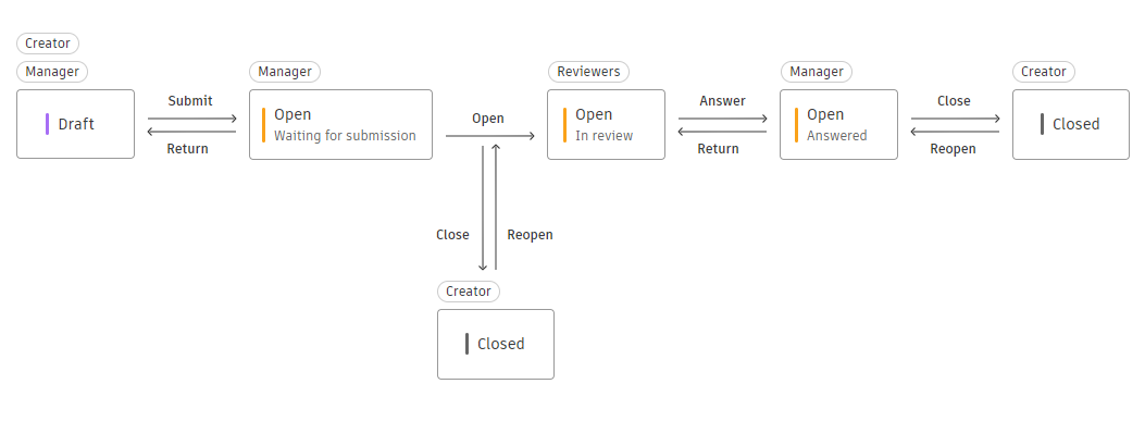

Arbeitsablauf-Diagramme für Informationsanfragen
Die Arbeitsablauf-Diagramme zeigen die verschiedenen Status an, die eine Informationsanfrage durchläuft, während sie verarbeitet wird. Die Felder stellen den Status und die Rolle dar, die bei jedem Schritt beteiligt sind.
Die aus den Feldern heraus ragenden Pfeile stehen für Aktionen, die die Rolle neben diesem Feld durchführen kann, um die Informationsanfrage in die anderen Phasen zu überführen.
Beispiel:
Der Pfeil vom Manager zu den Prüfern bedeutet, dass der Manager übermittelte Informationsanfragen an Prüfer weiterleiten kann.
Der Pfeil von Ersteller zu Manager bedeutet, dass der Manager eine geschlossene Informationsanfrage erneut öffnen kann.
Vorgabemäßiger Informationsanfragen-Arbeitsablauf
Der vorgabemäßige Informationsanfragentyp besteht aus fünf Hauptphasen:
Entwurfsphase: Die Informationsanfrage beginnt als Entwurf, der von der Person oder dem Team erstellt wurde, die/das die Frage stellt (Ersteller). Zu diesem Zeitpunkt wurde sie noch nicht übermittelt.
Übermittlungsphase: Die finalisierte Informationsanfrage wird übermittelt und ihr Status ist Aktiv.
Überprüfungsphase: Ein zugewiesenes Team überprüft die Informationsanfrage und die darin enthaltenen Fragen oder Bedenken.
Antwortphase: Die Informationsanfrage wird beantwortet, bleibt jedoch für weitere Nachbesprechungen geöffnet.
Abschluss: Der Informationsanfragen-Prozess wird abgeschlossen, wenn keine weiteren Maßnahmen erforderlich sind. Sie kann jedoch wieder geöffnet werden, wenn später weitere Klarstellungen erforderlich sind.

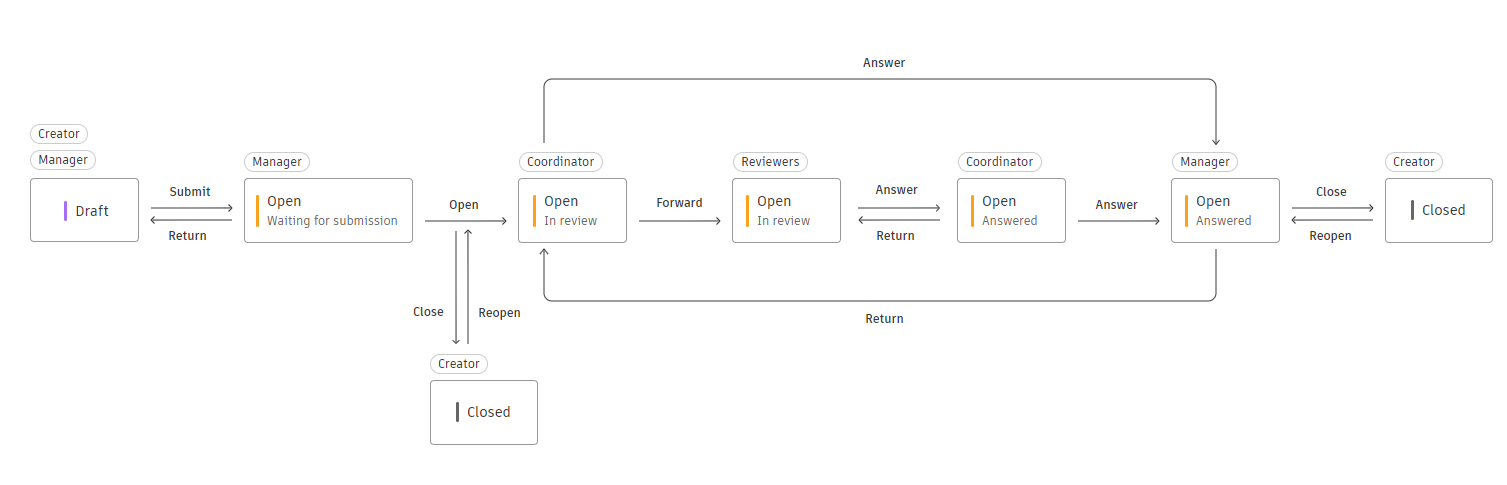

Informationsanfragen-Arbeitsablauf mit Informationsanfragen-Koordinator
Der Informationsanfragentyp mit einem Informationsanfragen-Koordinator besteht aus bis zu acht Phasen:
Entwurfsphase: Die Informationsanfrage wird im Entwurfsformat vorbereitet, aber noch nicht finalisiert.
Übermittlungsphase: Die fertige Informationsanfrage wird übermittelt.
Vorprüfung: Ein Koordinator überprüft die Informationsanfrage vor der Hauptprüfung.
Weiterleiten: Der Koordinator sendet die Informationsanfrage an die Prüfer.
Detaillierte Überprüfung: Fachkundige Prüfer bewerten die Informationsanfrage gründlich.
Antwort von Prüfern: Die Prüfer bieten eine Antwort/Lösung.
Antwortphase: Die Informationsanfrage wurde beantwortet, erfordert aber möglicherweise weitere Klärung.
Abschluss: Der Informationsanfragen-Prozess wird beendet. Sie kann bei Bedarf zu einem späteren Zeitpunkt erneut geöffnet werden.
