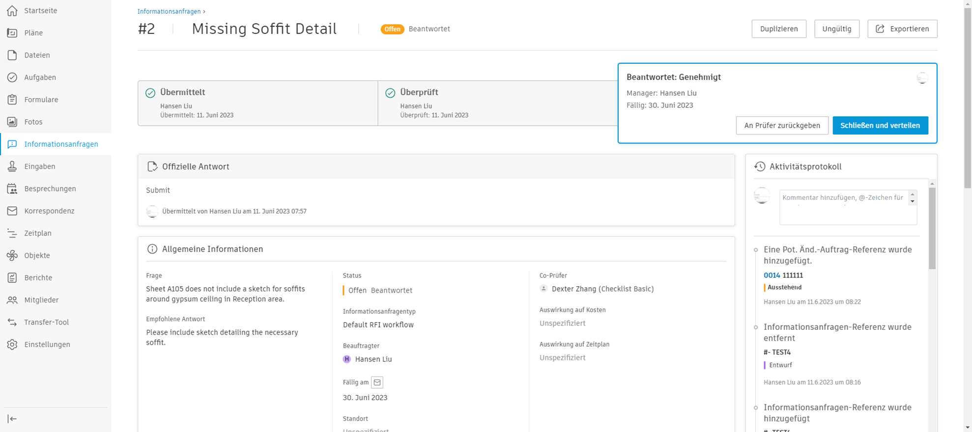

Eine Informationsanfrage durchläuft einen dynamischen Überprüfungsprozess, der durch Statusänderungen vorangetrieben wird. Dies funktioniert folgendermaßen:
Erstellung: Eine Informationsanfrage wird mit dem Vorgabestatus Übermittelt erstellt. Wenn sie nicht sofort abgeschlossen werden kann, kann der Ersteller den Status auf Entwurf setzen.
Übermittlung (Nur Manager): Der Ersteller übermittelt die Informationsanfrage und überträgt die Eigentümerschaft an den Manager.
Überprüfung: Der Manager kann jetzt bis zu 10 Prüfer zuweisen und den Status in Offen ändern. Die vorgegebenen Prüfer werden in den Einstellungen für Informationsanfragetypen festgelegt.
Antwort: Antworten werden von den Prüfern zur Verfügung gestellt und separat nachverfolgt. Prüfer können ihre Antworten bearbeiten, während sich die Informationsanfrage im Status Offen (Wird überprüft) befindet und sie nach wie vor Beauftragter sind. Manager können auch angeben, ob sie übersprungen werden sollen.
Offizielle Antwort: Der Manager überprüft die Antworten, wählt eine offizielle Antwort in einer Liste aus, fügt bei Aktivierung Kommentare und Anhänge hinzu und ändert den Status in Beantwortet.
Abschluss: Nach der Antwort setzt der Manager den Status auf Geschlossen und verteilt die Informationsanfrage an alle Projektmitglieder. Geschlossene Informationsanfragen können in Dateien gespeichert werden.
Wenn die Informationsanfrage irrelevant wird, kann sie über das Dropdown-Menü Status als Ungültig markiert werden.
Anmerkung: Wenn die Informationsanfrage an den vorherigen Prüfer oder Koordinator zurückgegeben wird, bleibt die Antwort im Antwortfeld erhalten und kann bearbeitet werden.
Beispiel: Ein Auftragnehmer (Ersteller) initiiert eine Informationsanfrage. Global Construction (Manager) erhält die Anfrage und weist sie Elegant Design, City Permitting and Regional Utilities (Prüfer) zu, um Antworten zu erhalten. Der Manager überprüft die Antworten, wählt eine offizielle Antwort aus und gibt sie an den Auftragnehmer zurück.

Schließen und Verteilen von Informationsanfragen
Schließen und verteilen Sie Informationsanfragen in den folgenden Szenarien:
Arbeitsablauf nur mit Prüfern: In diesem Fall wird der Assistent Schließen und verteilen vom Informationsanfragen-Manager beim Schließen der Informationsanfrage immer verwendet.
Arbeitsablauf mit einem Koordinator: Der Assistent Schließen und verteilen wird vom Informationsanfragen-Manager nur verwendet, wenn die erweiterte Einstellung Offizielle Antwort bearbeiten aktiviert ist, sodass Manager die offizielle Antwort des Koordinators bearbeiten können.
Das Schließen und Verteilen besteht aus zwei Schritten:
Schritt 1:
Auf der linken Seite des Assistenten werden die vorherigen Antworten der Prüfer angezeigt. Der Informationsanfragen-Manager kann eine oder mehrere Antworten auswählen, die in die offizielle Antwort aufgenommen werden sollen.
Auf der rechten Seite wird die offizielle Antwort angezeigt, die übermittelt wird. Wenn der Informationsanfragen-Manager die Berechtigung zum Bearbeiten der offiziellen Antwort hat (basierend auf der erweiterten Einstellung Offizielle Antwort bearbeiten), kann er der Antwort Anhänge hinzufügen oder zuvor hinzugefügte Anhänge entfernen.
Schritt 2:
Auf der linken Seite wird eine nicht bearbeitbare Vorschau der offiziellen Antwort einschließlich aller Anhänge angezeigt, die verteilt wird.
Auf der rechten Seite können die Verteilungseinstellungen bearbeitet und z. B. Beobachter ausgewählt und Kommentare hinzugefügt werden. Außerdem kann angegeben werden, ob der Informationsanfragen-Detailbericht in einem Projektordner gespeichert werden soll.

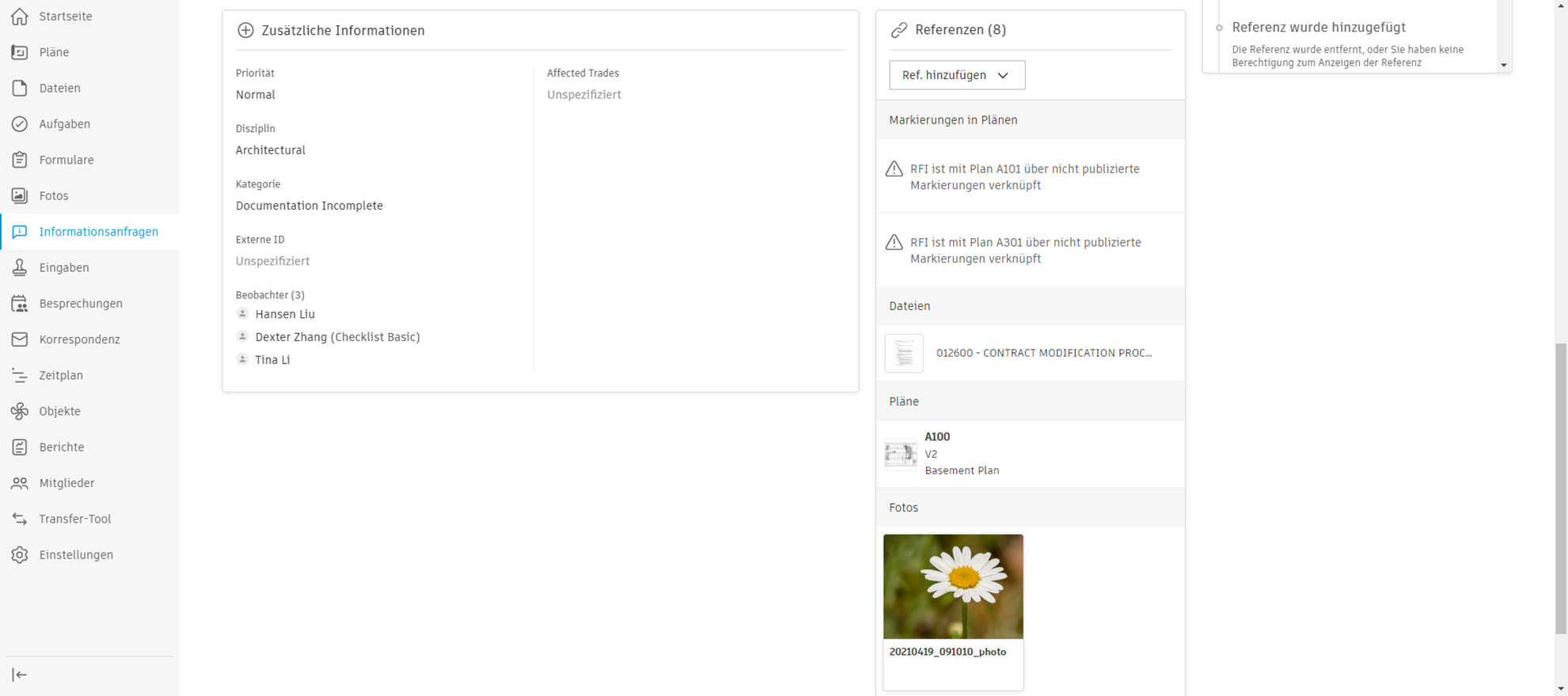

## Referenzen für Informationsanfragen
Die Funktion Referenzen in einem Werkzeug Informationsanfrage verbessert die Klarheit und Vollständigkeit einer Informationsanfrage erheblich. Diese Funktion ermöglicht es Ihnen, verschiedene Arten von relevanten Inhalten direkt mit einer Informationsanfrage zu verknüpfen oder zu referenzieren. Dazu gehört zum Beispiel:
Dateien und Pläne: Dies können relevante Dokumente, Zeichnungen oder Tabellen sein, die den erforderlichen Kontext oder Details für die Informationsanfrage liefern.
Fotos: Bilder können eine visuelle Verdeutlichung bieten und so die vorliegende Aufgabe oder Frage veranschaulichen.
Eingaben: Die Referenz zu Eingaben kann dabei helfen, die Informationsanfrage mit bestimmten Materialien, Produkten oder Bauteilen für das Projekt zu verknüpfen.
Spezifikationen: Die Referenz auf bestimmte Spezifikationen bietet direkte Links zu relevanten technischen Anforderungen oder Standards, die für die Informationsanfrage gelten.
Aufgaben: Das Referenzieren zugehöriger Aufgaben kann zusätzlichen Kontext liefern und zeigen, wie die Informationsanfrage mit größeren Projektherausforderungen oder -bedenken verknüpft ist.
Andere Informationsanfragen: In einigen Fällen sind Informationsanfragen miteinander verknüpft. Das Referenzieren anderer Informationsanfragen kann Redundanzen vermeiden und sicherstellen, dass alle zugehörigen Abfragen gemeinsam bearbeitet werden.
Zeitplan: Durch das Verknüpfen mit dem Projektplan können die Auswirkungen der Informationsanfrage auf Projektzeitleisten oder Abhängigkeiten hervorgehoben werden.
Objekte: Verweise auf bestimmte Objekte (z. B. Ausstattung oder Anlagen) können wichtig sein, wenn sich die Informationsanfrage auf diese Elemente bezieht.
Potenzielle Änderungsaufträge: Informationsanfragen führen häufig zu Projektänderungen. Das Referenzieren potenzieller Änderungsaufträge kann dabei helfen, diese Änderungen und ihre Auswirkungen zu verfolgen.
Formulare: Formulare, die mit der Informationsanfrage verknüpft sind, z. B. Prüfformulare oder Checklisten, können als Referenzen angehängt werden.
Referenzen können bei der Erstellung eines Informationsanfragen-Elements oder später auf der Seite des Informationsanfragen-Elements hinzugefügt werden. So fügen Sie eine Referenz zu einem Informationsanfragen-Element hinzu
Klicken Sie auf die Schaltfläche Referenzen hinzufügen im Abschnitt Referenzen.
Wählen Sie den Referenztyp aus.
Wählen Sie eine oder mehrere Referenzen aus.
Klicken Sie auf die Schaltfläche Hinzufügen.
