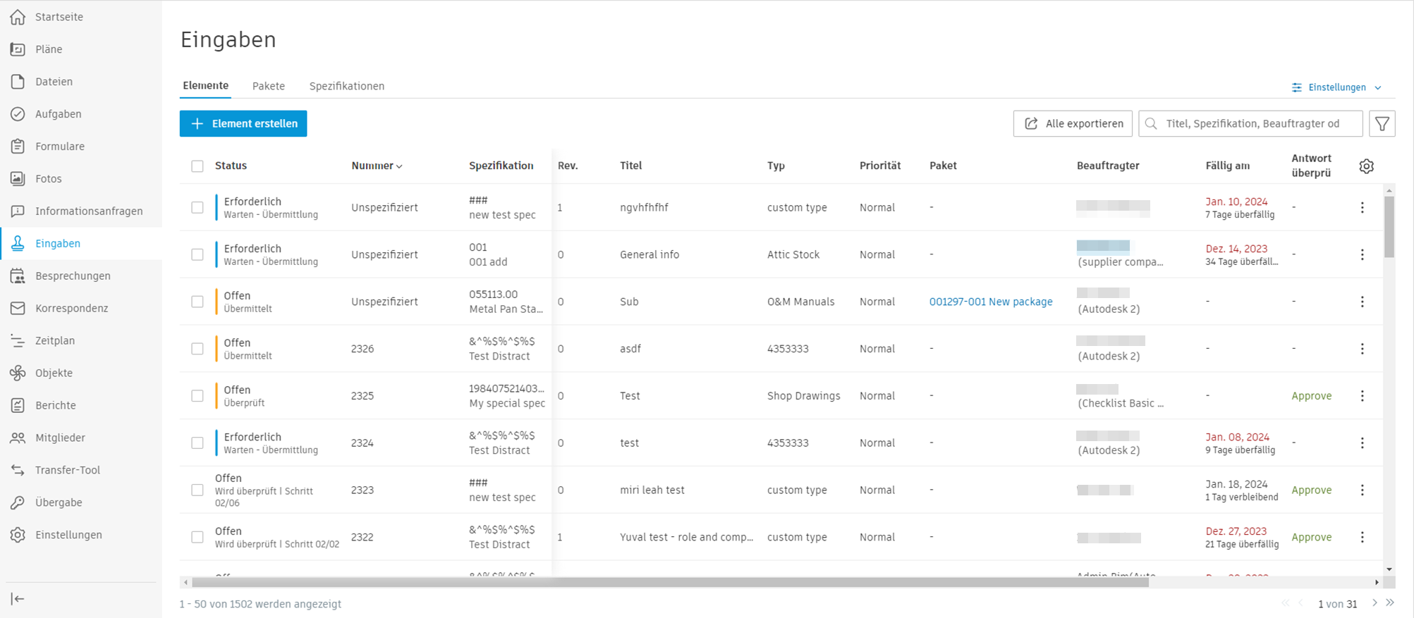

Eingaben sind ein formaler Prozess, bei dem Dokumente, Materialien und Ausstattung von Architekten, Ingenieuren, Kunden oder anderen an einem Bauprojekt beteiligten Personen zur Genehmigung eingereicht werden. Mithilfe des Werkzeugs Eingaben in Autodesk Build können Teams sicherstellen, dass die in Projekten verwendeten Materialien und Ausstattungen den Spezifikationen und Anforderungen entsprechen. Das Werkzeug ist sowohl über Webbrowser als auch über mobile Geräte verfügbar.

Wissenswertes über die Organisation von Eingaben
Autodesk Build bietet zwei sich ergänzende Methoden zum Organisieren von Eingaben, um sich an die Anforderungen Ihres Projekts anzupassen:
Spezifikationen
Spezifikationen helfen bei der Kategorisierung von Eingaben nach Arbeitstyp oder Disziplin:
  1. Funktion
    • Eingaben an Projektspezifikationen anpassen
    • Elemente nach Gewerbe oder Arbeitstyp gruppieren
    • Aufrechterhaltung einheitlicher Dokumentationsstandards
  2. Häufige Anwendungen
    • Technische Eingaben nach Disziplin (Elektrotechnik, Maschinenbau usw.)
    • Materialkategorien (Beton, Stahl usw.)
    • Systemtypen (HLK, Sanitär usw.)
  3. Vorteile
    • Übersichtliche Organisation nach Arbeitsumfang
    • Einfache Referenz zu Spezifikationsanforderungen
    • Projektübergeifende standardisierte Kategorisierung
    • Vereinfachte Nachverfolgung nach Disziplin
Pakete
Pakete gruppieren zugehörige Eingaben nach physischem Standort oder Projektbereich:
  1. Funktion
    • Organisieren von Eingaben nach Standort
    • Gruppieren zugehöriger Elemente für die Stapelverarbeitung
    • Optimieren von Überprüfungsarbeitsabläufen
    • Gebäudespezifische Gruppierungen
    • Etagenweise Organisation
    • Flächen- oder zonenbasierte Sammlungen
    • Phasenspezifische Gruppierungen
  3. Vorteile
    • Effiziente Stapelverarbeitung
    • Übersichtliche räumliche Organisation
    • Vereinfachte Nachverfolgung nach Standort
    • Koordinierte Überprüfungen zugehöriger Elemente
Wichtige Terminologie
Eingabentypen
Häufige Eingabetypen sind:
Phasen des Arbeitsablaufs
  1. Erstellung und Zuweisung
    • Erstellen Sie ein Vorschlagselement.
    • Weisen Sie den verantwortlichen Auftragnehmer zu.
    • Fügen Sie Anhänge und Referenzen hinzu.
  2. Übermittlung
    • Der Auftragnehmer übermittelt zur Überprüfung.
    • Der Manager empfängt Übermittlung.
  3. Überprüfungsprozess
    • Der Manager verteilt zur Überprüfung.
    • Die Prüfer geben Feedback.
    • Die Antworten werden in der Arbeitsablauftabelle verfolgt.
  4. Abschluss
    • Auswahl der endgültigen Antwort
    • Schließen und verteilen
    • Erstellen von Revisionen bei Bedarf
