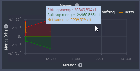

Das Mengendiagramm im Dialogfeld Konvergenz-Plot - Analyse wurde aktualisiert, um das Ziel Ausgleich Abtrag/Auftrag besser zu verdeutlichen.
