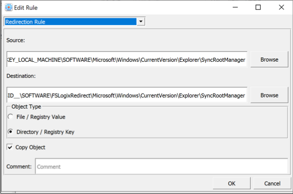

  2. Registrierungsschlüssel umleiten:
    • Ermitteln Sie die von Ihren Anbietern bevorzugte Methode, um den folgenden Registrierungsschlüssel von "HKLM" zu "HKCU" umzuleiten.
    • Ändern Sie mit Ihrem Umleitungswerkzeug den Registrierungspfad von HKEY_LOCAL_MACHINE\SOFTWARE\Microsoft\Windows\CurrentVersion\Explorer\SyncRootManager in ein Verzeichnis unter HKEY_CURRENT_USER.
    • Wenn Sie z. B. FSLogix verwenden, können Sie die FSLogixAppsRuleEditorSetup.exe verwenden, um die folgende Registrierungsumleitungsregel zu erstellen: HKEY_LOCAL_MACHINE\SOFTWARE\Microsoft\Windows\CurrentVersion\Explorer\SyncRootManager, die zu HKU\__USER_SID__\SOFTWARE\FSLogixRedirect\Microsoft\Windows\CurrentVersion\Explorer\SyncRootManager umgeleitet werden soll.
    Connector leeren

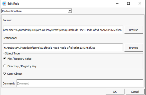

  3. Verschieben Sie die Autodesk Docs Connector-Symboldatei:
    • Verschieben Sie die Symboldatei C:\ProgramData\Autodesk\CDX\VirtualFileSystems\Icons\031f89d1-4ee3-4ed1-af4d-e6b61343753f.ico an einen Speicherort unter dem Benutzerprofil-Ordner, vorzugsweise in %appdata%\Autodesk\CDX.
    • Wenn Sie z. B. FSLogix verwenden, können Sie die FSLogixAppsRuleEditorSetup.exe verwenden, um die folgende Dateiumleitungsregel zu erstellen: Von C:\ProgramData\Autodesk\CDX\VirtualFileSystems\Icons\031f89d1-4ee3-4ed1-af4d-e6b61343753f.ico bis %AppData%\Autodesk\Icons\031f89d1-4ee3-4ed1-af4d-e6b61343753f.ico
    Connector leeren
    • Dadurch wird sichergestellt, dass das Autodesk Docs-Symbol im Datei-Explorer korrekt angezeigt wird.

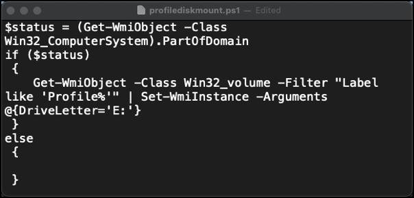

  1. Erstellen Sie ein PowerShell-Skript, welches das Benutzerprofil auf ein Laufwerk (logisches Laufwerk) lädt. In diesem Beispiel wird das Benutzerprofil auf Laufwerk E: geladen. Stellen Sie sicher, dass dem Laufwerk nicht der Laufwerksbuchstabe C: zugewiesen ist.
    Connector leeren

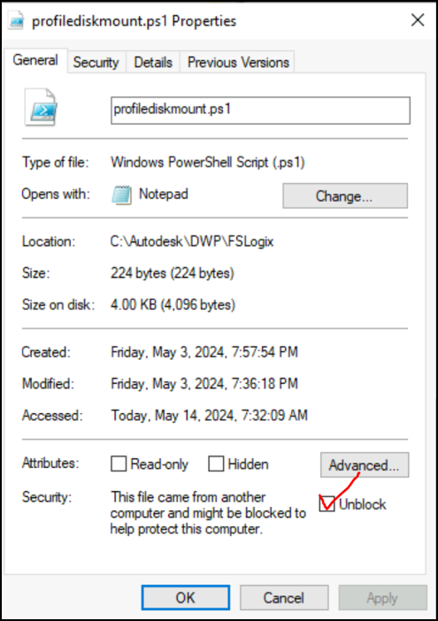

  2. Wenn die Datei freigegeben ist, vergessen Sie nicht, im Dialogfeld Dateieigenschaften für das Skript die Option Entsperren zu aktivieren.
    Connector leeren

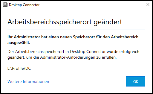

Wenn sich ein Benutzer zum ersten Mal beim virtuellen Desktop anmeldet und Desktop Connector startet, wird er darüber informiert, dass der Administrator seinen lokalen Arbeitsbereich konfiguriert hat. Anhand der Konfigurationsbeispiele in diesem Dokument können Sie sehen, dass der Arbeitsbereich auf E:\Profile\DC festgelegt wurde.
Connector leeren
Anmerkung:
Wenn der Administrator einen Speicherort für den Arbeitsbereich festlegt, kann der Endbenutzer den lokalen Arbeitsbereich nicht manuell ändern.
