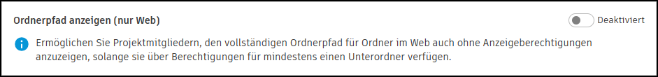

In Version 16.x von Desktop Connector ist der vollständige Ordnerpfad in Autodesk Docs Connector immer sichtbar, unabhängig von der Einstellung Ordnerpfad anzeigen im Werkzeug Dateien im Web.
Ordnerpfad anzeigen
Das bedeutet, dass Benutzer die Ordnerstruktur und Ordner, für die sie keine Anzeigeberechtigung in Desktop Connector besitzen, anzeigen können, solange sie über die Berechtigung für mindestens einen Unterordner verfügen. Mitglieder können den Inhalt der Ordner, für die sie keine Anzeigeberechtigung besitzen, nicht anzeigen.

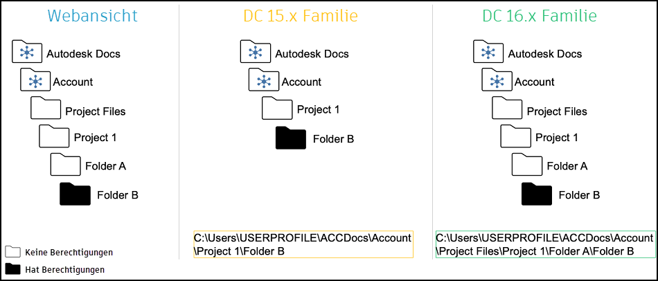

Ordnerpfadstruktur
In der Abbildung unten ist der Ordnerpfad im Web sowie die Ansicht für Benutzer in Version 15.x und Version 16.x von Desktop Connector dargestellt:
