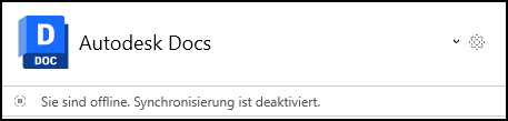

Wenn Sie offline gehen, fordert Desktop Connector Sie mit einer Meldung auf, dies zu bestätigen, um zu prüfen, ob Sie alle ausstehenden Dateien synchronisieren können, bevor Sie die Verbindung zum Internet trennen. Diese Eingabeaufforderung dient als Erinnerung, alle ungespeicherten Änderungen oder neuen Dateien vor dem Starten des Offline-Modus zu überprüfen und mit der Cloud-Version zu synchronisieren. Der Offline-Modus wird aufgerufen. Durch diese Eingabeaufforderung unterstützt Desktop Connector Sie dabei, die aktuelle und synchronisierte Version Ihrer Dateien beizubehalten, auch wenn Sie vorübergehend nicht mit dem Internet verbunden sind.
Klicken Sie mit der rechten Maustaste auf das Taskleistensymbol für Desktop Connector Desktop Connector-Taskleistensymbol.
  1. Wählen Sie im Menü auf der Startseite die Option Offline arbeiten.
  2. Ihr Status ändert sich zu Offline-Modus wird gestartet.
  3. Das gelbe Symbol DC offline wird angezeigt, um darauf hinzuweisen, dass Sie sich derzeit im Offline-Modus befinden. Sie können damit in der Taskleiste von Desktop Connector sehen, dass Sie offline arbeiten.
    DC offline
Anmerkung:
Desktop Connector fordert Sie vor dem Wechsel in den Offline-Modus auf, zu bestätigen, ob Dateien zuvor synchronisiert werden müssen.
