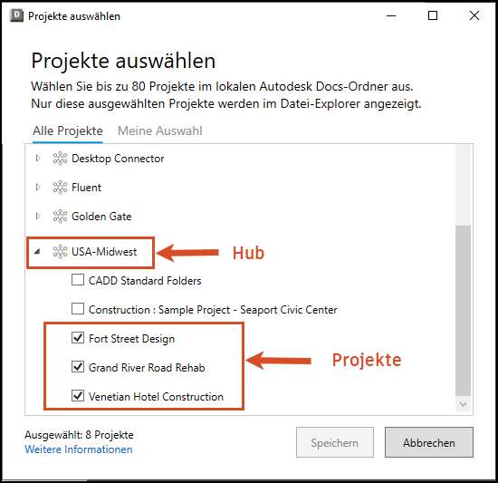

Warum sollten Sie Projekte auswählen?
Wenn Sie sich zum ersten Mal in Version 16.x oder 17.x von Desktop Connector anmelden, werden Sie aufgefordert, Ihre erste Projektauswahl zu treffen. Diese Änderung wurde vorgenommen, um den Zugriff auf Ihre Daten in Autodesk Docs und Autodesk Fusion zu beschleunigen. Indem Sie nur die benötigten Projekte hinzufügen, können Sie Ihren lokalen Speicherplatz besser verwalten.
Führen Sie die folgenden Schritte aus, um Ihre Projekte auszuwählen:
  1. Klicken Sie auf einen Hub, um die entsprechenden Projekte anzuzeigen.
  2. Wählen Sie Ihre Projekte aus (Sie können bis zu 80 Projekte auswählen).
  3. Klicken Sie auf Schaltfläche Speichern in Desktop Connector.

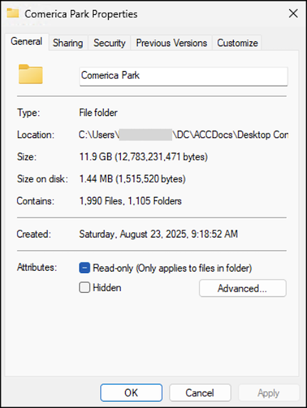

Wenn ein einzelnes Projekt mehr als 300.000 Dateien und Ordner enthält, kann es zu Leistungseinbußen bei der Synchronisierung kommen. So zeigen Sie an, wie viele Dateien in Ihrem Projekt vorhanden sind
  1. Öffnen Sie den Datei-Explorer.
  2. Klicken Sie mit der rechten Maustaste auf den Projektordner, und wählen Sie Eigenschaften.
    Eigenschaften - Inhalt
  3. Wenn die nach Inhalt angezeigte Anzahl mehr als 300.000 (Dateien + Ordner) beträgt, sollten Sie die Größe oder den Umfang des Projekts reduzieren, indem Sie eine oder mehrere der folgenden Best Practices anwenden:
    • Beschränken Sie die Benutzerberechtigungen auf die Ordner, die für das Projekt benötigt werden, um den Umfang des Zugriffs zu reduzieren.
    • Teilen Sie große Projekte in mehrere kleinere Projekte auf.
    • Verwenden Sie Speicherplatz freigeben, um die Anzahl der synchronisierten Dateien zu reduzieren.
    • Erwägen Sie die Verwendung von Windows Storage Sense, um lokalen Speicherplatz freizugeben, indem nicht benötigte Dateien entfernt werden.

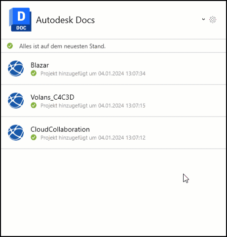

Die Startseite in Desktop Connector ist die Hauptansicht, auf der alle verbundenen Laufwerke angezeigt werden. Sie ermöglicht Ihnen den Zugriff auf mehrere unterstützte Datenquellen (Docs, Fusion und Drive). Die Startseite bietet einen zentralen Ort, an dem Sie alle Ihre Verbindungsaktivitäten überwachen und auf wichtige Funktionen zugreifen können.
