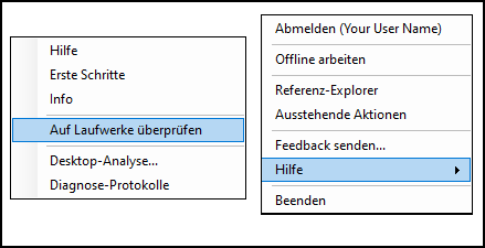

Suchen nach Autodesk Drive Connector
Wenn Sie Zugriff auf Autodesk Drive haben und die Verbindung noch nicht angezeigt wird, können Sie ein Update erzwingen, indem Sie die folgenden Schritte ausführen:
  1. Klicken Sie mit der rechten Maustaste auf das Taskleistensymbol für Desktop Connector Desktop Connector-Symbol.
  2. Wählen Sie Hilfe > Auf Laufwerke überprüfen.
