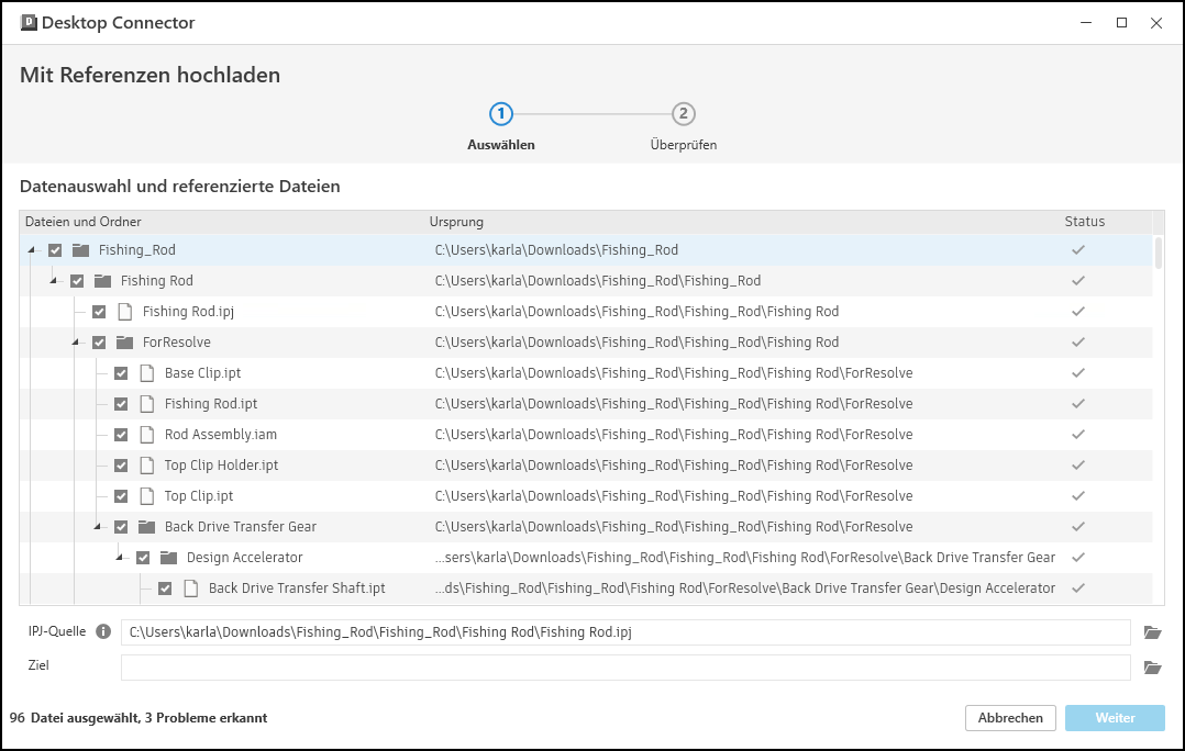

Hochladen von Dateien und Referenzen
Autodesk Docs Connector erkennt Konstruktionsdateien und deren Referenzen. Mit dem Werkzeug Dateien mit Referenzen hochladen können Sie die gesammelten Referenzen und zugehörigen Daten anzeigen, bevor alle aufgeführten Dateien in die Cloud hochgeladen werden.
Hochladen von Dateien mit dem Referenzwerkzeug
