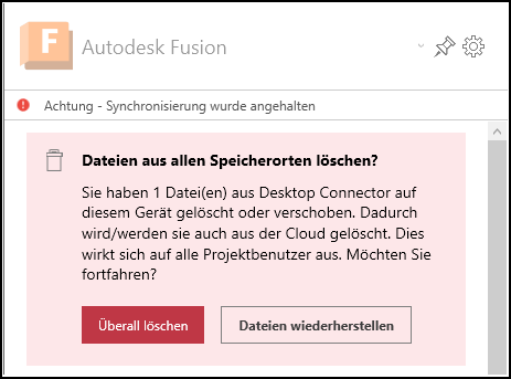

Klicken Sie mit der rechten Maustaste auf eine Datei oder einen Ordner, und wählen Sie Löschen, um die entsprechende Datei oder den Ordner dauerhaft aus Ihrer Verbindung und der Cloud-Datenquelle zu löschen. Durch diese Aktion wird die Datei sowohl vom lokalen Computer als auch aus der Cloud entfernt.
Der Arbeitsablauf zum Löschen löst ein Bestätigungsdialogfeld auf der Startseite von Desktop Connector aus.
Wenn Sie Speicherplatz auf Ihrem lokalen Computer sparen möchten, verwenden Sie stattdessen Speicherplatz freigeben. Wenn Sie Löschen verwenden, wird die Datei dauerhaft sowohl vom lokalen Computer als auch aus der Cloud entfernt.
Warnung: Löschen Sie keine Ordner auf Projektebene. Das Projekt selbst kann zwar nicht gelöscht werden, aber durch Löschen eines Ordners auf Projektebene werden alle Dateien in diesem Projekt gelöscht, die möglicherweise nicht wiederhergestellt werden können.
Warnung beim Löschen in Fusion

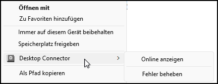

Weitere Kontextmenübefehle
Klicken Sie mit der rechten Maustaste auf eine Datei oder einen Ordner, um alle verfügbaren Befehle anzuzeigen:
Anmerkung: Ordner auf Projektebene müssen über die Cloud-Datenquelle umbenannt werden.
