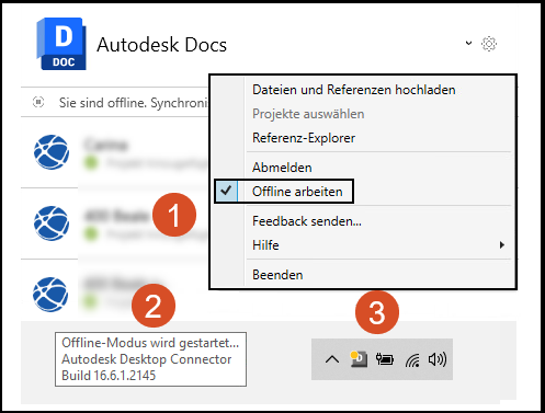

Klicken Sie mit der rechten Maustaste auf das Taskleistensymbol für Desktop Connector.
Wählen Sie im Menü auf der Startseite die Option Offline arbeiten.

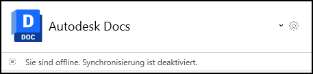

Ihr Status ändert sich zu Offline-Modus wird gestartet.
Das gelbe Symbol wird angezeigt, um darauf hinzuweisen, dass Sie sich derzeit im Offline-Modus befinden. Sie können damit in der Taskleiste von Desktop Connector sehen, dass Sie offline arbeiten.
