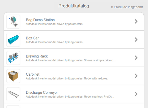

Beispielseite aus dem Katalog:

  1. Wählen Sie Katalog aus dem Dropdown-Menü unter Ihrem Namen, neben dem Symbol .
  2. Wählen Sie das Symbol neben Ihrer Konstruktion, um die Seite Konstruktion aufzurufen.
