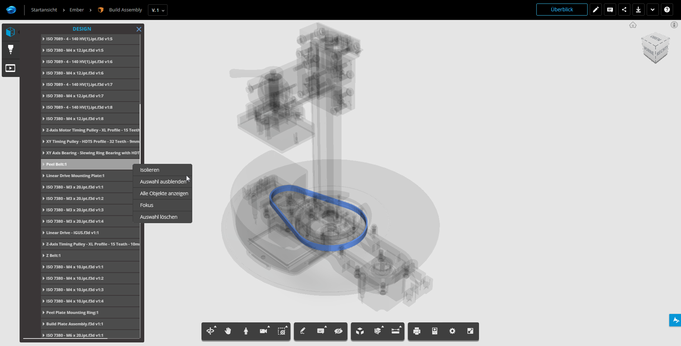

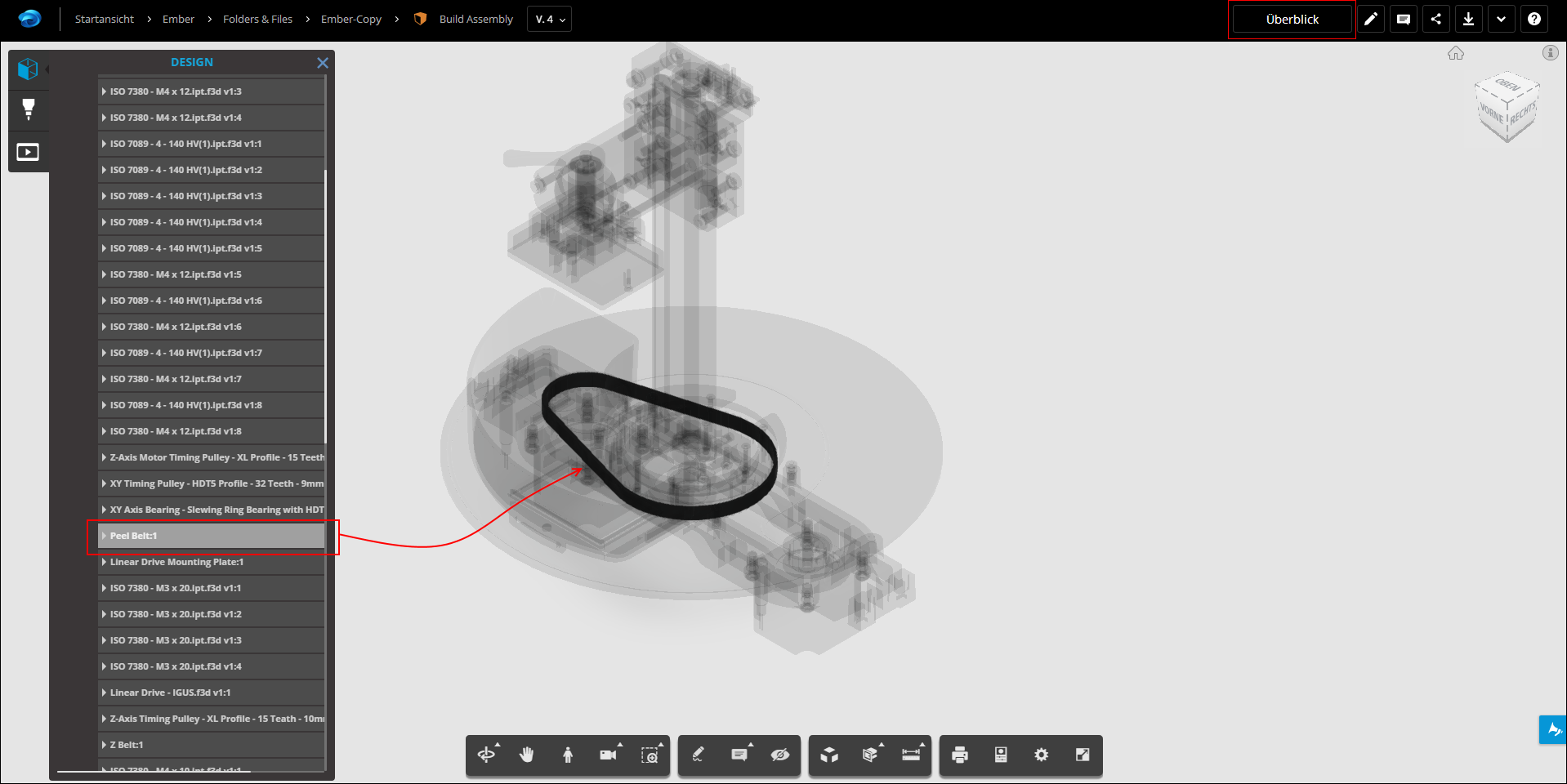

Um einen Entwurf und sein Bauteil anzuzeigen und zu untersuchen, klicken Sie auf das Entwurfssymbol, um die Bauteile der Baugruppe anzuzeigen. Sie können sowohl ein Bauteil auswählen und isolieren als auch nach einem Bauteil suchen. Klicken Sie auf den Namen eines Bauteils, um es auszuwählen.
Ausgewähltes Bauteil in Fusion-Baugruppe
Der Screenshot oben zeigt ein ausgewähltes Bauteil in einem Entwurf. Sie können auch mit der rechten Maustaste auf das Bauteil klicken und Isolieren oder Ausblenden wählen, um nur das Bauteil anzuzeigen oder auszublenden. Wenn Sie ein Bauteil isolieren, wird es blau hervorgehoben. Klicken Sie auf Fokus, um das Bauteil zu vergrößern. Klicken Sie auf Alle Objekte anzeigen, um alle Bauteile des Entwurfs anzuzeigen.
Isoliertes Bauteil in Fusion-Baugruppe
