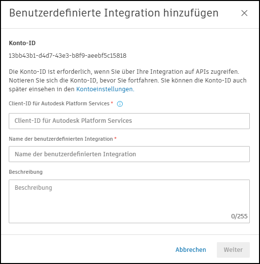

Um eine benutzerdefinierte Integration hinzuzufügen, müssen Sie zunächst im Autodesk Platform Services-Portal (APS) eine benutzerdefinierte Integration erstellen. Nachdem Sie die benutzerdefinierte Integration erstellt haben, können Sie sie zur Autodesk Construction Cloud-Plattform (ACC-Plattform) hinzufügen.
Anmerkung: Sie benötigen ein ACC-Konto, um eine benutzerdefinierte Integration hinzufügen zu können.
- Klicken Sie im Werkzeug Benutzerdefinierte Integrationen auf Benutzerdefinierte Integration hinzufügen.
- Geben Sie Ihre APS-Client-ID an. Die Client-ID ist die eindeutige Kennung für Ihre benutzerdefinierte Integration. Sie finden die Client-ID im APS-Portal.
- Geben Sie den Integrationsnamen an.
- Geben Sie eine Integrationsbeschreibung an.
- Klicken Sie auf Weiter.
- Das System ruft automatisch zuvor konfigurierte sichere Dienstkonten (Secure Service Accounts, SSAs) für Ihre Client-ID ab.
- Wenn keine SSAs gefunden werden, gibt es keine Möglichkeit, die Berechtigungen für die Integration zu steuern, und sie fungiert als Kontoadministrator mit sofortigem Zugriff auf alle Daten in Ihrem Konto. Klicken Sie auf Trotzdem fortfahren, um die Integration abzuschließen.
- Wenn ein einzelner SSA erkannt wird, wird die Integration automatisch an diesen SSA angehängt. Der Datenzugriff auf die Integration wird erst gewährt, wenn der SSA zu einem Projekt eingeladen wurde. Klicken Sie auf Alles klar, um die Integration abzuschließen.
- Wenn mehrere SSAs erkannt werden, geben Sie die E-Mail-Adresse des SSA an, den Sie an diese Integration anhängen möchten. Klicken Sie auf Hinzufügen, um die Integration abzuschließen.

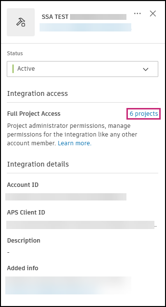

Zugriff auf Integration
Wenn Sie im Werkzeug Benutzerdefinierte Integrationen eine benutzerdefinierte Integration aus der Liste auswählen, werden Details zur Integration einschließlich der Zugriffsebene angezeigt. Die höchste Zugriffsebene der Integration für alle Projekte wird hier gezeigt. Wenn die Integration beispielsweise uneingeschränkten Zugriff auf eines Ihrer Projekte, aber eingeschränkten Zugriff auf ein anderes Projekt hat, lautet der Integrationszugriff weiterhin Vollständiger Projektzugriff.
So zeigen Sie Details zur Zugriffsebene einer Integration pro Projekt an
- Wählen Sie die Integration im Werkzeug Benutzerdefinierte Integrationen aus der Integrationsliste aus.
- Klicken Sie unter Integrationszugriff auf den Link mit der Anzahl der Projekte.
