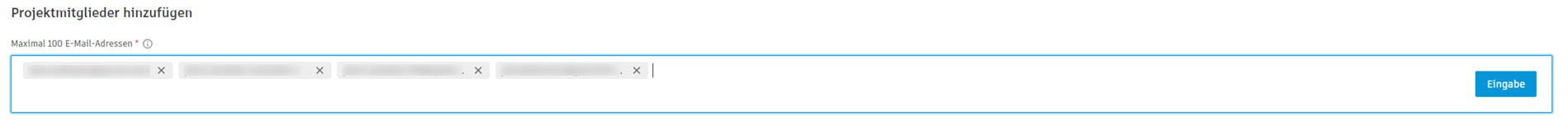

  3. Geben Sie eine E-Mail-Adresse für die Mitglieder ein, oder fügen Sie eine E-Mail-Adresse in eine Liste mit E-Mail-Adressen ein, die durch Kommas, Tabulatoren, Leerzeichen oder Semikolons getrennt sind.
    E-Mail-Adressen
  4. Klicken Sie rechts auf Eingabe, um die Mitglieder der Mitgliedertabelle hinzuzufügen.

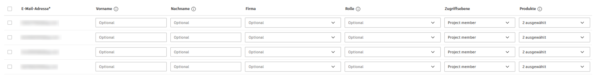

    Mitgliedertabelle
  5. Wenn die Namensfelder leer sind, können Sie optional den Vor- und Nachnamen des Mitglieds eingeben. Diese werden beim Erstellen des Profils vorgeschlagen.
  6. Wählen Sie für jedes Mitglied eine Firma und eine Rolle aus. Die Firma und die Rolle können verwendet werden, um Berechtigungen schnell auf Mitglieder anzuwenden.
    Anmerkung: Rollen aktualisieren die Auswahl der Zugriffsebene. Sie können die Zugriffsebene manuell ändern, nachdem Sie eine Rolle ausgewählt haben.
  7. Wählen Sie die Zugriffsebene für die Mitglieder aus.

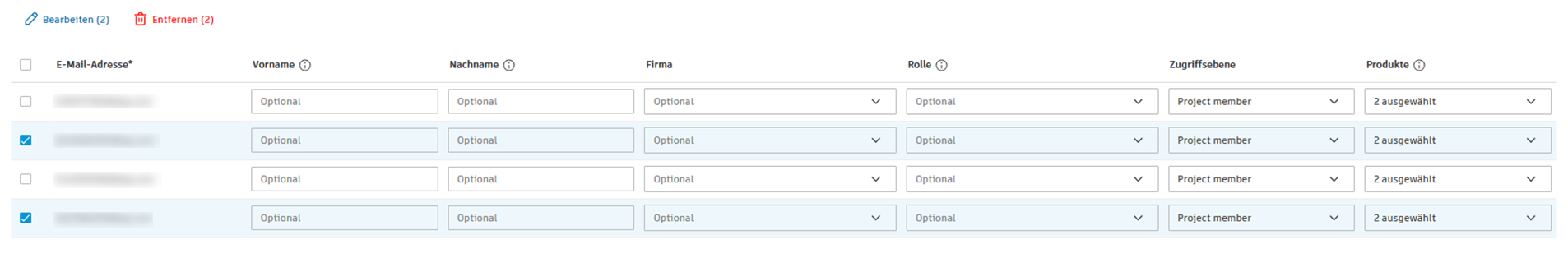

Massenänderungen beim Hinzufügen von Mitgliedern
Wenn Sie den Vorgabe-Arbeitsablauf für Einladungen verwenden, können Sie dieselben Änderungen für mehrere Personen vornehmen.
Wichtig: Wenn Sie Änderungen an der Firma, der Rolle, der Zugriffsebene oder dem Produktzugriff des Mitglieds vorgenommen haben, bevor Sie eine Massenänderung vornehmen, werden diese Änderungen überschrieben.
  1. Wählen Sie die Mitglieder aus, für die Sie Änderungen vornehmen möchten.
    Massenauswahl

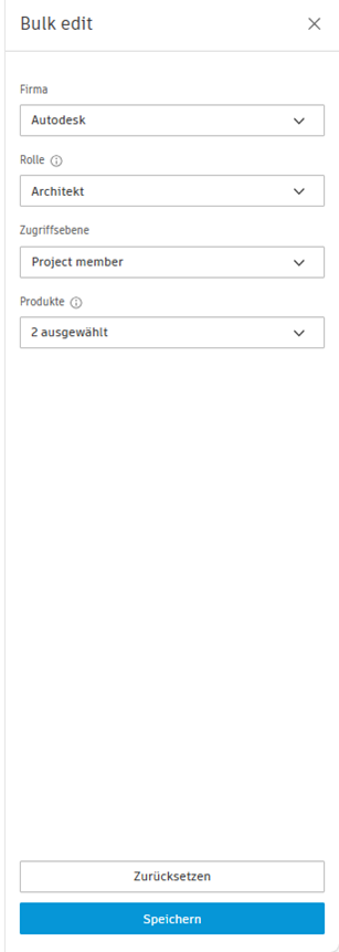

  2. Klicken Sie auf Bearbeiten. Eine Gruppe wird auf der rechten Seite angezeigt.
  3. Verwenden Sie die Dropdown-Listen in der Gruppe, um Änderungen an der Firma, der Rolle, der Zugriffsebene und dem Produktzugriff der Mitglieder vorzunehmen.
  4. Klicken Sie auf Speichern.
