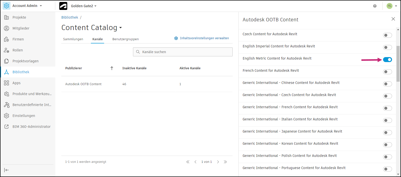

  1. Navigieren Sie in Account Admin in der Bibliothek zu Content Catalog.
  2. Klicken Sie auf die Registerkarte Kanäle.
  3. Klicken Sie auf Vordefinierte Autodesk-Inhalte.
  4. In der Flyout-Gruppe wird eine Liste aller verfügbaren Inhalte angezeigt, die Administratoren abonnieren können. Klicken Sie entsprechend darauf, um alle gewünschten Inhalte zu aktivieren und zu abonnieren.
    Kanäle aktivieren
Die Anzahl der von Ihnen abonnierten Kanäle wird in der Spalte Aktive Kanäle angezeigt.
Die Kanäle, die Sie abonniert haben, werden nun auf der Registerkarte Sammlungen angezeigt.

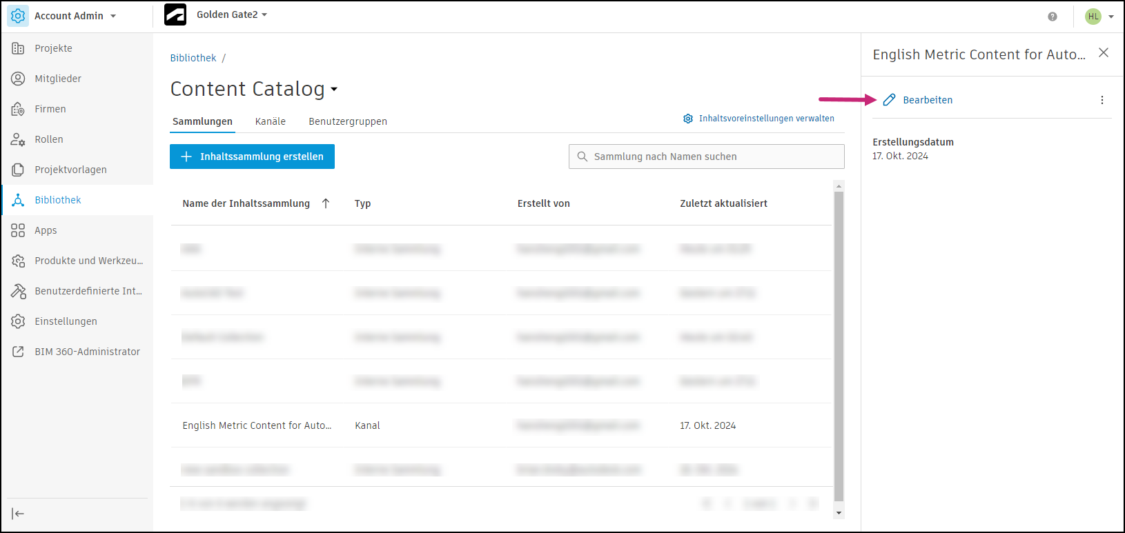

  1. Klicken Sie auf der Registerkarte Sammlungen auf einen Kanal.
    Tipp: In der Spalte Typ wird angegeben, ob es sich bei einer Sammlung um einen Kanal handelt, den Sie abonniert haben, oder um eine interne Sammlung, die Ihr Team erstellt hat.
  2. Klicken Sie in der Flyout-Gruppe auf Bearbeiten.
    Kanal bearbeiten

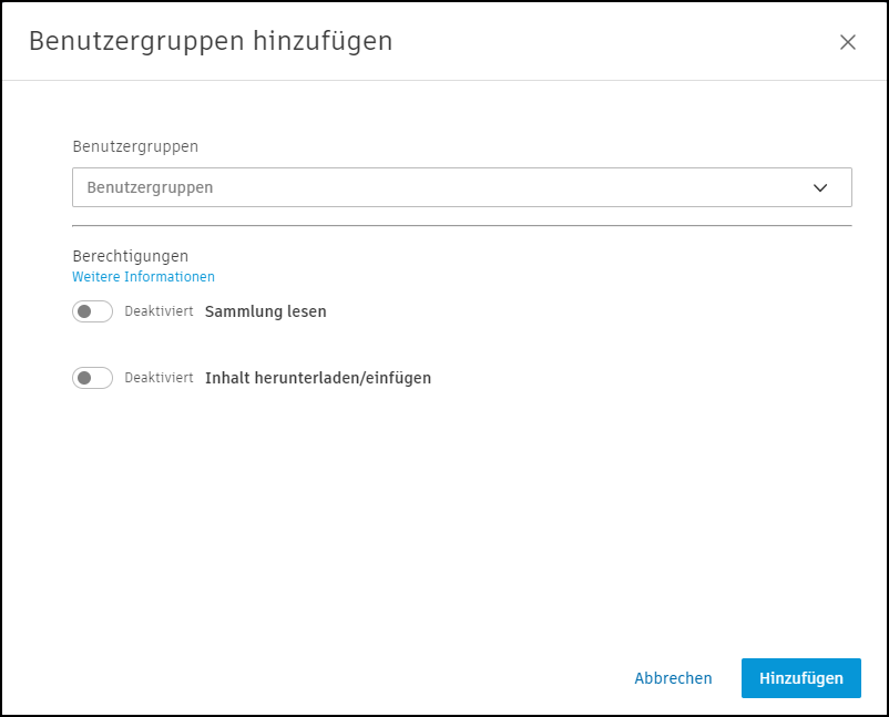

  3. Klicken Sie auf Benutzergruppen hinzufügen.
  4. Wählen Sie im Dropdown-Menü Benutzergruppen aus. Benutzergruppen werden auf der Registerkarte Benutzergruppen erstellt. Weitere Informationen
  5. Aktivieren Sie die Berechtigungen für die Benutzergruppen. Hier erhalten Sie weitere Informationen zu Berechtigungen.
    Anmerkung: Sammlung lesen und Inhalt herunterladen/einfügen sind die einzigen verfügbaren Optionen für Kanäle. Sie können Ihrem Team Zugriff gewähren, um die Inhalte eines Kanals zu überprüfen und Möglichkeiten zu finden, die Standards Ihres eigenen Unternehmens zu aktualisieren oder Ihrem Team die Inhalte des Kanals zum Herunterladen zur Verfügung zu stellen.
