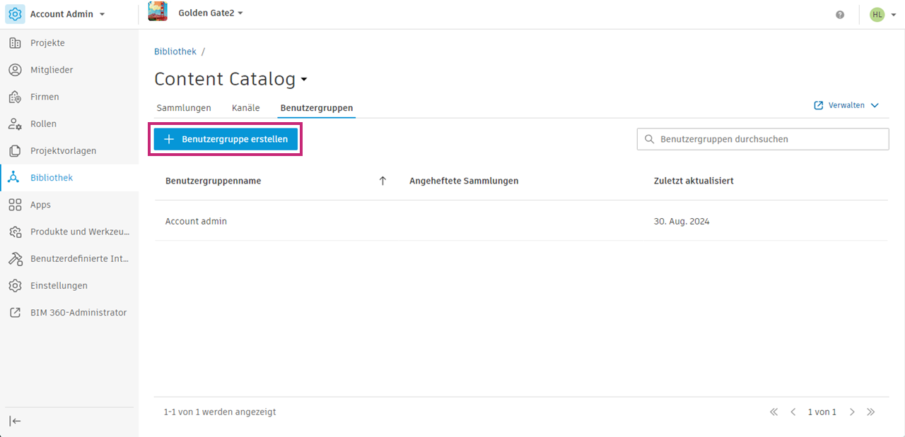

  1. Navigieren Sie in Account Admin in der Bibliothek zu Content Catalog.
  2. Klicken Sie auf die Registerkarte Benutzergruppen.
  3. Klicken Sie auf Benutzergruppe erstellen.

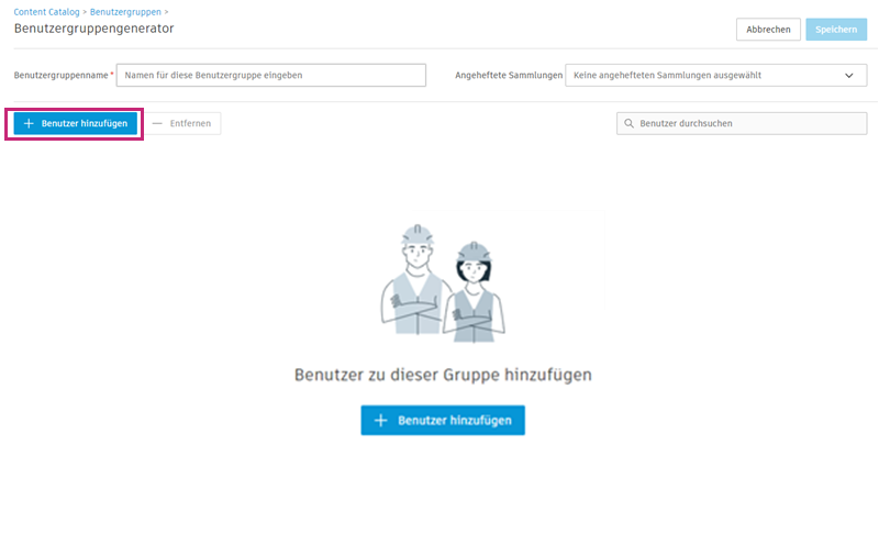

  4. Geben Sie einen Namen für die Benutzergruppe ein.
  5. Klicken Sie auf Benutzer hinzufügen.
    Benutzer hinzufügen

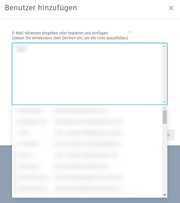

  6. Geben Sie den Namen eines Mitglieds ein, das sich bereits auf Ihrer ACC-Mitgliederliste befindet, und wählen Sie es aus der Liste aus, oder fügen Sie dessen E-Mail-Adresse ein.
    Anmerkung: Benutzer müssen bereits Teil Ihrer ACC-Mitgliederliste sein.
    Benutzer auswählen

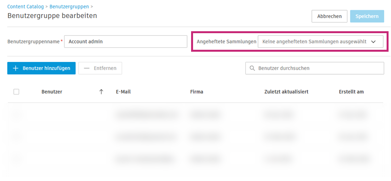

  9. (Optional) Wählen Sie angeheftete Sammlungen aus.
    In Content Catalog können Benutzer mehrere Sammlungen gleichzeitig durchsuchen. Angeheftete Sammlungen sind Sammlungen, die beim Anmelden, nach dem Aktualisieren oder nach dem Zurücksetzen automatisch für die Benutzer in der Gruppe ausgewählt werden. Benutzer können während der Suche jederzeit Änderungen vornehmen.

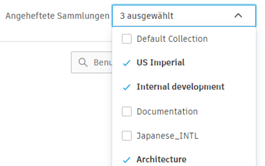

    Wählen Sie Sammlungen aus dem Dropdown-Menü aus.
    Anmerkung: Benutzergruppen benötigen Berechtigungen für ihre angehefteten Sammlungen.
    Angeheftete Sammlungen auswählen

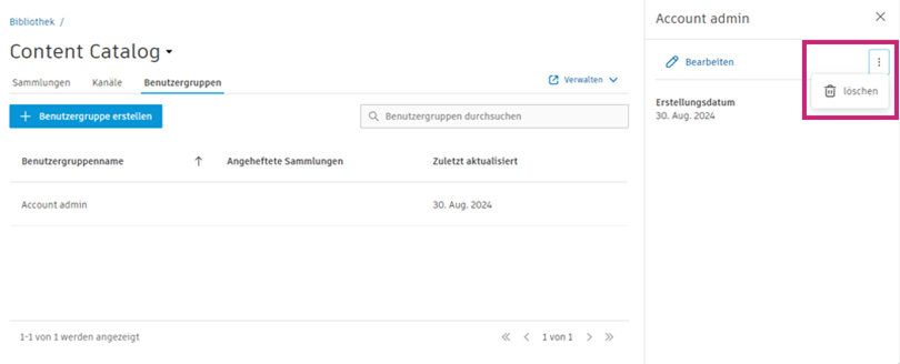

  3. Klicken Sie in der Flyout-Gruppe auf das Symbol für das Menü Mehr Menü Mehr.
  4. Klicken Sie auf Löschen.
    Benutzergruppen löschen
