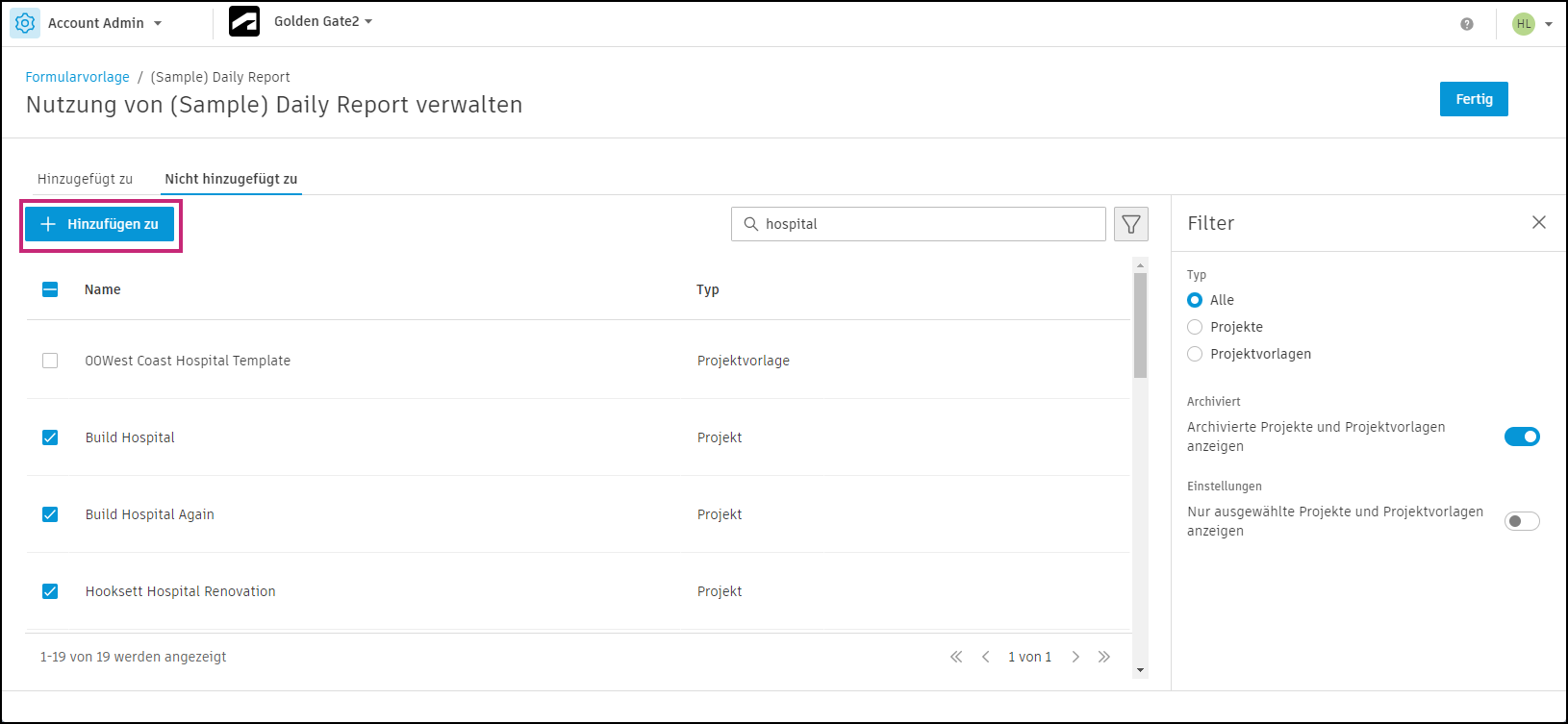

  5. Die Seite Nutzung verwalten befindet sich vorgabemäßig auf der Registerkarte Nicht hinzugefügt zu. Es wird eine Liste der Projekte und Projektvorlagen angezeigt, die nicht über die Formularvorlage verfügen. Sie haben folgende Möglichkeiten:
    • Suchen Sie Projekte und Vorlagen nach Namen, oder durchsuchen Sie die Liste.
    • Verwenden Sie Filter, um nur Projekte oder Projektvorlagen anzuzeigen Sie können auch auf den Schalter in Einstellungen klicken, um nur die ausgewählten Projekte und Projektvorlagen anzuzeigen.
  6. Wählen Sie Projekte und Vorlagen aus, denen die Formularvorlage hinzugefügt werden soll.
  7. Klicken Sie auf Hinzufügen zu.
    Formularvorlage zu Projekten oder Vorlagen hinzufügen

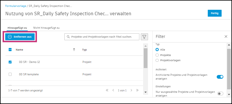

Entfernen von Formularvorlagen aus Projekten und Projektvorlagen in der Bibliothek

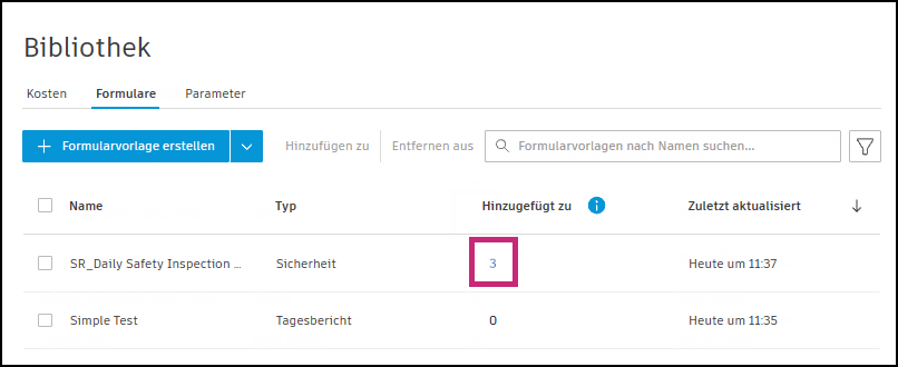

  1. Wechseln Sie in Account Admin zur Registerkarte Formulare im Werkzeug Bibliothek.
  2. Klicken Sie auf die Zahl in der Spalte Hinzugefügt zu.
    Projekte oder Vorlagen auswählen, aus denen die Formularvorlage entfernt werden soll
  3. Wählen Sie Projekte oder Vorlagen aus, und klicken Sie auf Entfernen aus.

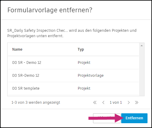

  4. Es wird ein Bestätigungsdialogfeld angezeigt. Im Dialogfeld werden die Projekte oder Projektvorlagen aufgelistet, die Sie auswählen. Klicken Sie zur Bestätigung auf Entfernen.
    Bestätigungsdialogfeld zum Entfernen der Formularvorlage
