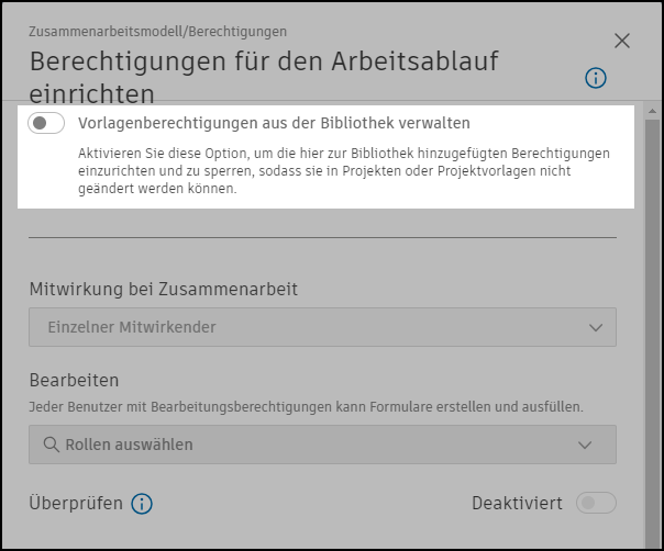

  6. (Optional) Klicken Sie auf den Schalter, um die Berechtigungen für eine Formularvorlage aus der Bibliothek zu verwalten. Mit dieser Funktion können Sie Berechtigungen nach Rolle festlegen. Wenn sich diese Berechtigungen in Projekten befinden, können sie von Projektteams nicht entfernt werden. Wenn Sie hier Berechtigungen hinzufügen, können Sie also einen größeren Teil Ihres Projekts standardisieren, um die Anforderungen Ihres Unternehmens zu erfüllen. Weitere Informationen
    Wenn Sie keine Berechtigungen in der Bibliothek festlegen möchten, klicken Sie auf Speichern, um den Vorgang abzuschließen.
    Berechtigungen in der Bibliothek verwalten
  7. Klicken Sie im Dialogfeld auf Aktivieren.
  8. Wählen Sie den Modus zur Mitwirkung bei Zusammenarbeit für Mitwirkende, Bearbeiter, Prüfer, Betrachter und Manager aus.
  9. Klicken Sie auf Speichern.

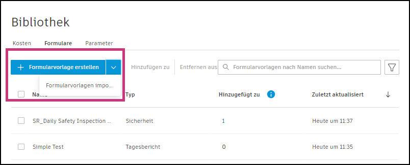

Formularvorlagen in die Bibliothek importieren
Sie können Formularvorlagen aus Projekten oder Vorlagen in die Bibliothek importieren.
  1. Klicken Sie auf den Pfeil neben Formularvorlage erstellen, und wählen Sie Formularvorlagen importieren.
  2. Wählen Sie ein Autodesk Construction Cloud-Projekt oder eine Projektvorlage aus.
    Anmerkung: In der Liste werden die ersten 200 Projekte nach Namen sortiert angezeigt. Wenn Sie Ihr Projekt nicht finden, bearbeiten Sie den Namen, sodass er weiter oben angezeigt wird. Beginnen Sie beispielsweise mit einer Nummer: 1 - Formularvorlagenprojekt migrieren.
  3. Klicken Sie auf Weiter.
  4. Wählen Sie bis zu 50 Vorlagen aus. Die ausgewählten Vorlagen werden mit ihren Namen der Bibliothek hinzugefügt.
  5. Klicken Sie auf Importieren.
Tipp: Um Vorlagen aus BIM 360 oder PlanGrid in die Bibliothek zu importieren, importieren Sie sie zunächst in ein Projekt oder eine Projektvorlage in Autodesk Construction Cloud. Wenn sie sich in einem Projekt oder einer Vorlage befinden, führen Sie die folgenden Schritte aus, um sie in die Bibliothek zu importieren.
