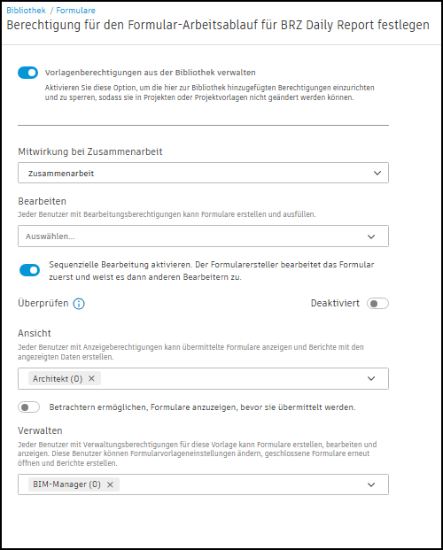

Ebene Berechtigungen nach Rolle festlegen und ändern Einstellungen für die Zusammenarbeit ändern Abschnittsbeauftragte einrichten Berechtigungen nach Firma oder Mitglied hinzufügen oder entfernen
Bibliothek Wird in der Bibliothek unterstützt Wird in der Bibliothek unterstützt Wird in der Bibliothek nicht unterstützt Wird in der Bibliothek nicht unterstützt Berechtigungen auf Bibliotheksebene - Screenshot

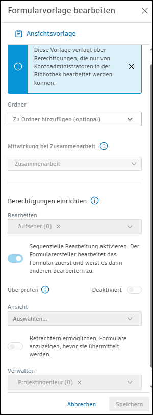

Projektvorlage Wird in der Vorlage nicht unterstützt Wird in der Vorlage nicht unterstützt Wird in der Vorlage nicht unterstützt Wird in der Vorlage nicht unterstützt Berechtigungen auf Projektvorlagenebene - Screenshot

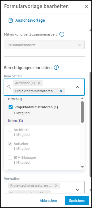

Projekt Wird im Projekt nicht unterstützt Wird im Projekt nicht unterstützt Wird im Projekt nicht unterstützt Wird im Projekt unterstützt Berechtigungen für Projektformularvorlagen - Screenshot
