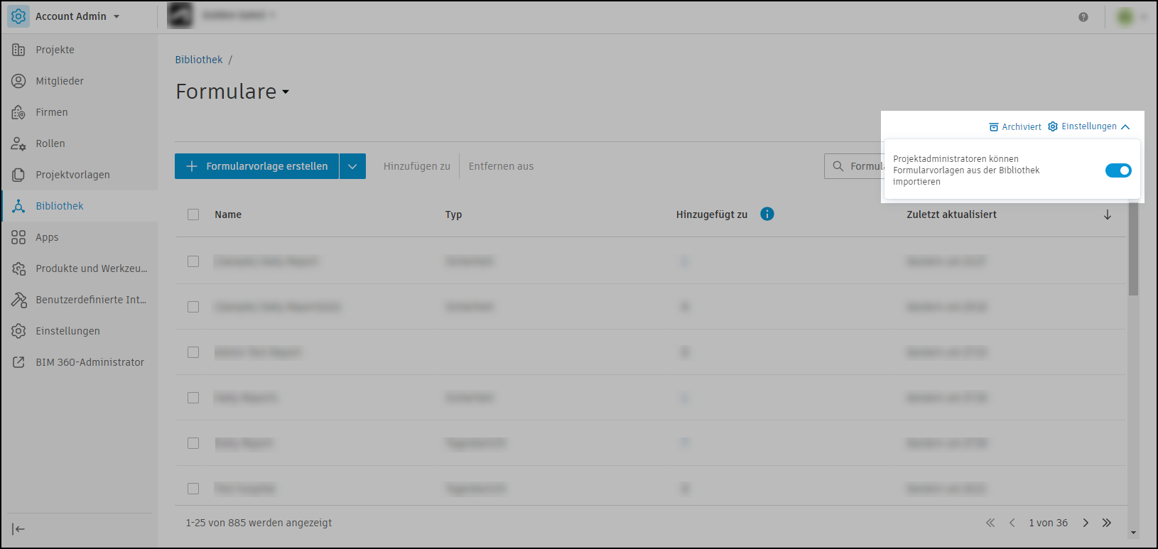

Unter Formulare in der Bibliothek können Sie steuern, ob Projektadministratoren Formularvorlagen aus der Bibliothek in Projekte importieren können.
  1. Klicken Sie in Account Admin im linken Navigationsbereich auf Bibliothek.
  2. Wählen Sie die Karte Formulare aus.
  3. Klicken Sie auf Einstellungen.
  4. Klicken Sie auf den Schalter, damit Projektadministratoren Formularvorlagen aus der Bibliothek importieren können. Bibliothekseinstellungen für Formularvorlagen - Screenshot
Anmerkung: Wenn ein Projektadministrator eine Formularvorlage aus der Bibliothek importiert, wird diese auf die Anzahl der Projekte angerechnet, die die Formularvorlage verwenden.
