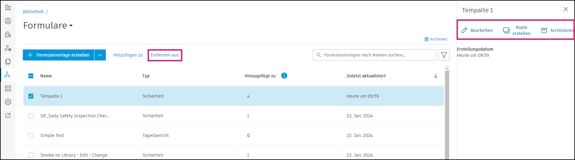

  2. Klicken Sie in der Gruppe auf das Menü Mehr Menü Mehr, und klicken Sie in der Liste auf Kopie erstellen.
    Optionen im Menü Mehr
Es wird sofort eine Kopie erstellt. In der Erfolgsmeldung können Sie auf Kopierte Vorlage bearbeiten klicken, um die Kopie zu bearbeiten.

  1. Klicken Sie in der Bibliothek auf der Registerkarte Formulare auf die Formularvorlage, die Sie archivieren möchten.
  2. Klicken Sie in der Gruppe auf das Menü Mehr Menü Mehr, und klicken Sie in der Liste auf Archivieren.

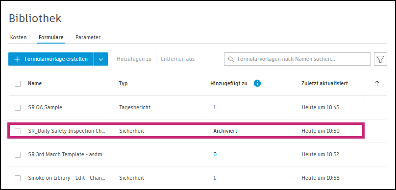

  4. Die Formularvorlage wird weiterhin in der Spalte Hinzugefügt zu angezeigt, jedoch als Archiviert aufgeführt. Wenn Sie eine Vorlage archivieren, wird sie auch in allen Projekten archiviert, in denen sie vorhanden ist.
    Status Archiviert
