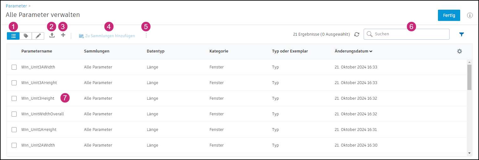

Verwenden Sie die Zahlen auf der folgenden Bildschirmkopie, und suchen Sie die entsprechenden Informationen. Erfahren Sie, wie Sie Parameter anzeigen, erstellen, bearbeiten, exportieren und archivieren:
Schnittstelle Alle Parameter verwalten
  1. Ansichten
    • Listenansicht Symbol Listenansicht: Vorgabeansicht, in der Sie die zu bearbeitenden Parameter auswählen können. Verwenden Sie das Zahnradsymbol ganz rechts, um die Spalten zu bearbeiten, die in dieser Ansicht angezeigt werden.

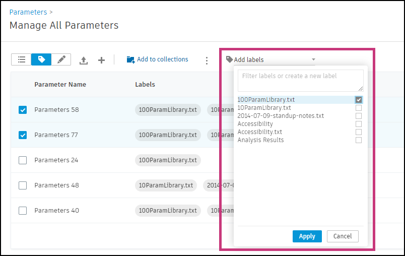

    • Beschriftungsansicht Symbol Beschriftungsansicht: In der Beschriftungsansicht können Sie die Parameter organisieren, indem Sie Beschriftungen zu ihnen hinzufügen.
      Sie können die dem Parameter zugewiesenen Beschriftungen überprüfen und alle nicht benötigten entfernen.
      1. Wählen Sie in der Tabelle einen oder mehrere Parameter aus.
      2. Verwenden Sie dann das Flyout Beschriftungen hinzufügen, um den ausgewählten Parametern Beschriftungen hinzuzufügen oder diese zu lösen.
        Benutzeroberfläche Beschriftungsansicht für Parameter
      3. Geben Sie den Text in das Textfeld ein, um nach Beschriftungen zu suchen oder Beschriftungen zu erstellen. Um eine neue Beschriftung zu erstellen, klicken Sie auf das Feld neben der Beschriftung. Sie gilt für den ausgewählten Parameter und steht anderen Parametern zur Verfügung.
      4. Klicken Sie auf das X am Ende des Beschriftungsnamens, um diesen aus dem Parameter zu entfernen.

  2. In Parameterdienst hochladen: Laden Sie eine Datei für gemeinsam genutzte Parameter von Ihrem Computer in den Autodesk-Parameterdienst hoch. Weitere Informationen
  3. Parameter erstellen: Um einen Parameter manuell zu erstellen, wählen Sie die Schaltfläche + aus. Sie müssen den Namen und den Datentyp eingeben.
    Anmerkung: Parameternamen dürfen die folgenden Symbole nicht enthalten:
  4. Zu Sammlungen hinzufügen: Aktivieren Sie die Kontrollkästchen neben den Parametern in der Liste, und klicken Sie auf Zu Sammlungen hinzufügen. Wählen Sie Sammlungen aus, zu denen Sie diese Parameter hinzufügen möchten, und klicken Sie auf Hinzufügen.
  5. Menü Mehr Symbol für Menü Mehr: Aktivieren Sie die Kontrollkästchen neben den Parametern in der Liste, und klicken Sie auf das Menüsymbol, um aus verschiedenen Optionen auszuwählen:
    • Aus Sammlungen entfernen: Entfernt Parameter aus Sammlungen, denen sie angehören. Wählen Sie im Popup-Fenster die entsprechenden Sammlungen aus, und klicken Sie auf Entfernen.
    • Exportieren: Laden Sie eine Textdatei für gemeinsam genutzte Revit-Parameter mit den ausgewählten Parametern herunter. Klicken Sie im Popup-Fenster auf Exportieren.
    • Archivieren: Klicken Sie im Popup-Fenster auf OK.
      Anmerkung: Archivierte Parameter können Sie über dieses Menü wiederherstellen, indem Sie Wiederherstellen auswählen.
    • Wiederherstellen: Nur für archivierte Parameter verfügbar.
  6. Suchen und Filtern nach Parametern
    • Suche: Geben Sie Ihren Suchbegriff in das Feld oben rechts im Fenster Alle Parameter verwalten ein. Parameter werden nach Name gesucht.
    • Filter: Aktivieren Sie die Gruppe Filter über das Filtersymbol Symbol zum Filtern nach Parametern rechts neben dem Suchfeld. Parameter können nach Eigenschaftenpalettengruppe, Disziplin, Datentyp und Kategorie gefiltert werden. Sie können die Liste auch nach bestimmten Eigenschaften wie Exemplarparametern, ausgeblendeten Parametern, archivierten Parametern usw. filtern.
      Mit der Schaltfläche Suche speichern rechts unten im Filterfenster können Sie die aktuelle Suche zur späteren Verwendung speichern.
      Wechseln Sie zur Registerkarte Gespeicherte Filter, um eine gespeicherte Suche erneut aufzurufen oder zu löschen.
  7. Bearbeiten vorhandener Parameter: Klicken Sie auf den Parameternamen. Das Fenster Parametereigenschaften wird geöffnet.
    Sie können die folgenden Daten für einen Parameter ändern:
    • Kategoriebindungen
    • Eigenschaftenpalettengruppe
    • Typ und Exemplar
    • Beschreibung
    • Ausgeblendete Markierung
      Anmerkung: Parametername, Disziplin, Datentyp und Schreibschutzmarkierung können nach der Erstellung eines Parameters nicht mehr bearbeitet werden.
      Klicken Sie auf OK, um Ihre Änderungen zu speichern.
