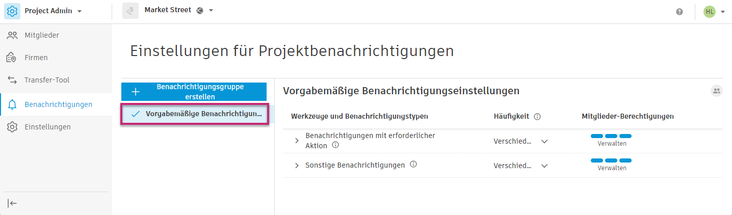

Die Benachrichtigungsgruppe Vorgabemäßige Benachrichtigungseinstellungen ist vorgabemäßig in jedem Projekt verfügbar. Projektadministratoren können diese Gruppe als Vorlage verwenden, um schnell vorgabemäßige Einstellungen für die Benachrichtigungshäufigkeit auf ausgewählte Mitglieder, Rollen oder Firmen anzuwenden, wie unten beschrieben.
Anmerkung: Alle Einstellungen für die Benachrichtigungshäufigkeit in der Gruppe Vorgabemäßige Benachrichtigungseinstellungen sind auf Stündlich festgelegt.
Vorgabemäßige Projekteinstellungen
Projektadministratoren können Benachrichtigungsgruppen aus einzelnen Mitgliedern, Firmen oder Rollen erstellen und Benachrichtigungseinstellungen und Berechtigungsebenen für jede Benachrichtigungsgruppe steuern.

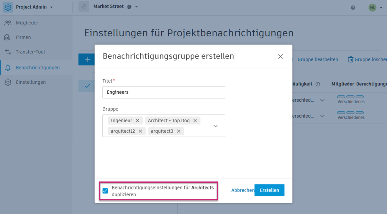

Tipp: Beim Erstellen nachfolgender Benachrichtigungsgruppen können Sie unten im Modal das Kontrollkästchen Benachrichtigungseinstellungen duplizieren verwenden, um die Einstellungen der aktuell ausgewählten Gruppe zu duplizieren. Das Kontrollkästchen ist standardmäßig aktiviert. Sie können das Kontrollkästchen nach Bedarf deaktivieren.
Gruppeneinstellungen duplizieren

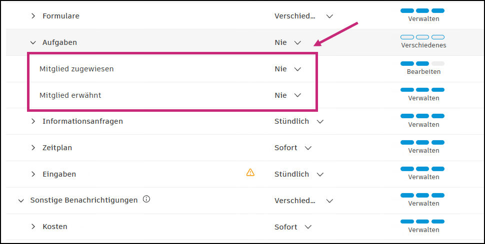

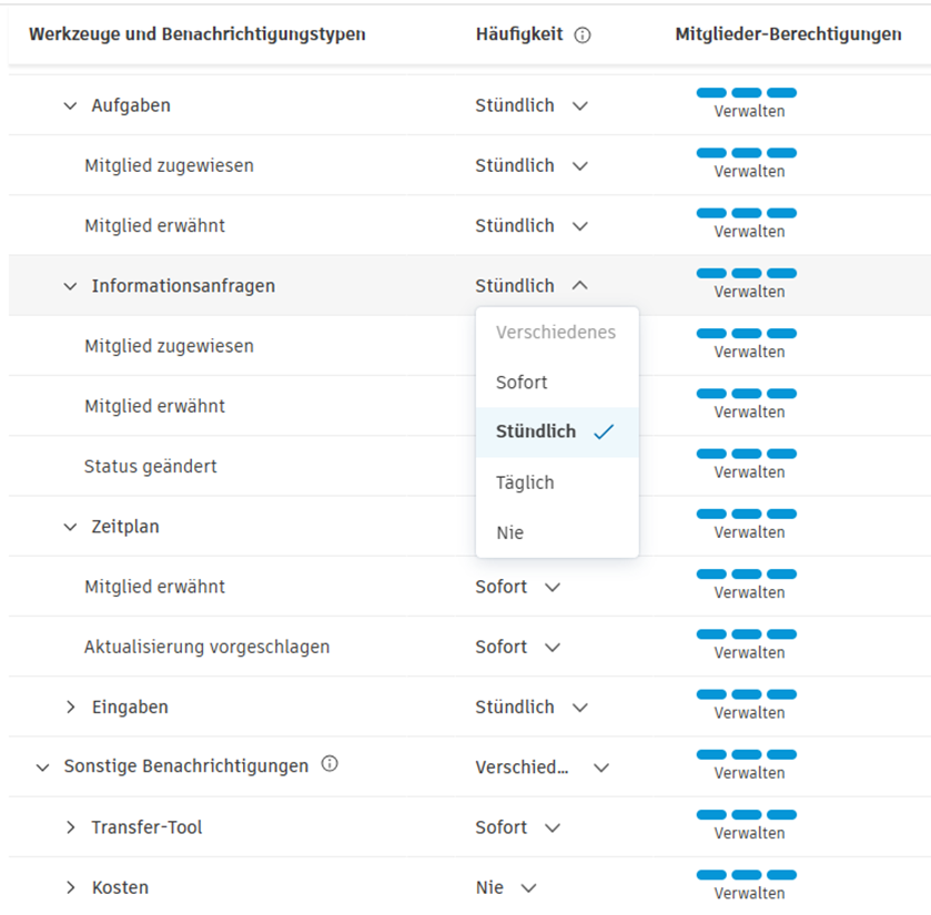

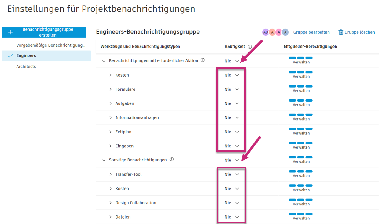

  1. Verwenden Sie die Erweiterungssymbole neben Benachrichtigungen für erforderliche Aktionen und Andere Benachrichtigungen, um die Werkzeuge und Benachrichtigungstypen auszuwählen, für die Sie die Benachrichtigungshäufigkeit festlegen möchten.
  2. Geben Sie die gewünschten Einstellungen für die Häufigkeit der Benachrichtigungen in den Dropdown-Menüs für die Häufigkeit an. Weitere Informationen finden Sie unter Benachrichtigungen und Häufigkeiten.
    Dropdown-Menü Häufigkeit
  3. Deaktivieren Sie Benachrichtigungen für die gewünschten Werkzeuge und Benachrichtigungstypen, indem Sie die Häufigkeit auf Nie festlegen. Weitere Informationen finden Sie unter Deaktivieren von Benachrichtigungen.

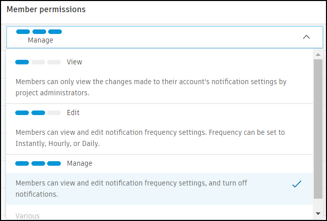

  4. Verwenden Sie das Dropdown-Menü zur Auswahl von Berechtigungen, um einem Werkzeug oder Benachrichtigungstyp nach Bedarf eine Berechtigungsebene zuzuweisen.
    Benachrichtigungen zu Benutzerberechtigungen
Das Werkzeug Benachrichtigungen verfügt über vier Berechtigungsebenen, die für Mitglieder in jedem Projekt gelten:
Berechtigungsebene Funktion
Anzeigen Mitglieder können die von Projektadministratoren festgelegten Einstellungen zur Häufigkeit von Benachrichtigungen lediglich anzeigen. Das Dropdown-Menü Häufigkeit ist deaktiviert (abgeblendet).
Bearbeiten Mitglieder können die Einstellungen zur Häufigkeit von Benachrichtigungen anzeigen und bearbeiten. Mitglieder können Benachrichtigungen nicht deaktivieren. Die Option Nie ist deaktiviert (abgeblendet).
Verwalten Mitglieder können die Einstellungen zur Häufigkeit von Benachrichtigungen anzeigen und bearbeiten. Darüber hinaus können Mitglieder die Benachrichtigungen für Werkzeuge und Benachrichtigungstypen deaktivieren.
Verschiedenes Mitgliedern sind verschiedene Berechtigungsebenen zugewiesen.

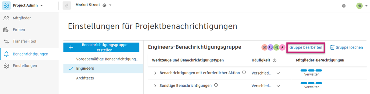

  1. Wählen Sie die Gruppe, die Sie bearbeiten möchten.
  2. Klicken Sie oben rechts auf der Seite Benachrichtigungen auf Gruppe bearbeiten.

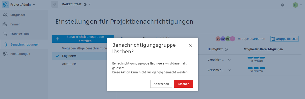

Löschen einer Benachrichtigungsgruppe

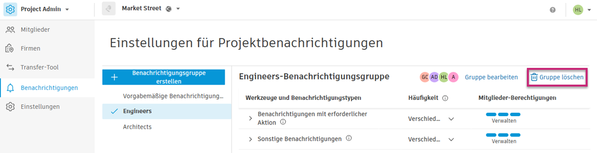

  1. Wählen Sie die Benachrichtigungsgruppe aus, die Sie löschen möchten.
  2. Klicken Sie oben rechts auf der Seite Benachrichtigungen auf Gruppe löschen.
  3. Klicken Sie auf Löschen, wenn Sie dazu aufgefordert werden, Ihre Auswahl zu bestätigen.
    Anmerkung: Das Löschen einer Gruppe kann nicht rückgängig gemacht werden.

Um bestimmte Benachrichtigungen für Werkzeuge und Benachrichtigungstypen zu deaktivieren, legen Sie die Häufigkeit für diese Werkzeuge und Benachrichtigungstypen auf Nie fest. Weitere Informationen finden Sie unter Steuern von E-Mail-Häufigkeit und Berechtigungsebenen.
Anmerkung: Mitglieder erhalten weiterhin Benachrichtigungen für Berichte, die sie erstellt haben, auch wenn ihre Benachrichtigungen deaktiviert sind.

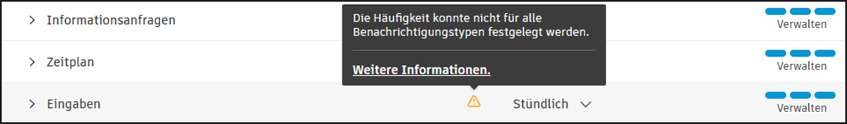

Häufigkeit konnte nicht für alle Benachrichtigungstypen festgelegt werden
Wenn Sie die Häufigkeit der E-Mail-Benachrichtigungen für ein Werkzeug auf Täglich oder Stündlich festlegen, wird möglicherweise die folgende QuickInfo neben einigen Werkzeugen oder Benachrichtigungstypen angezeigt:
QuickInfo mit Fehler
Dieser Fehler weist darauf hin, dass mindestens ein Benachrichtigungstyp für ein bestimmtes Werkzeug nicht in der Übersicht enthalten ist und daher die gewünschte Häufigkeit nicht angegeben werden kann.

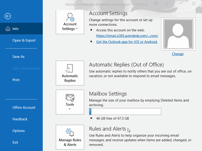

Outlook
Führen Sie die folgenden Schritte aus, um Ihre Outlook-Regel zu bearbeiten:
  1. Öffnen Sie Outlook.
  2. Klicken Sie auf Datei > Regeln und Benachrichtigungen verwalten.
  3. Klicken Sie auf Regel ändern > Regeleinstellungen bearbeiten.

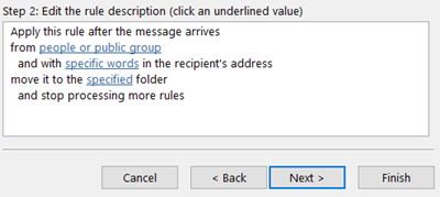

  4. Deaktivieren Sie das Kontrollkästchen die von einer Person/öffentlichen Gruppe kommt.
  5. Aktivieren Sie das Kontrollkästchen mit bestimmten Wörtern in der Empfängeradresse, und klicken Sie dann im Dialogfeld Regelbeschreibung auf die Verknüpfung bestimmten Wörtern.
  6. Geben Sie @acc.autodesk ein, klicken Sie auf Hinzufügen und dann auf OK.

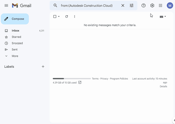

Gmail

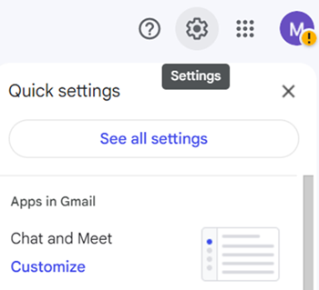

  1. Öffnen Sie Gmail.
  2. Klicken Sie rechts oben auf Einstellungen > Alle Einstellungen aufrufen.
  3. Klicken Sie auf Filter und blockierte Adressen und dann neben dem Filter, den Sie ändern möchten, auf Bearbeiten.
  4. Verschieben Sie die Filterkriterien aus dem Feld Von in das Feld Enthält die Wörter, wie unten gezeigt.
