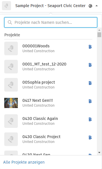

  1. Öffnen Sie die Projektauswahl, und klicken Sie unten im Menü auf Alle Projekte anzeigen.
