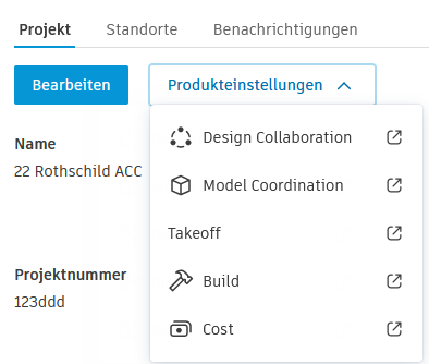

Über das Werkzeug Einstellungen können Sie Verknüpfungen zu bestimmten Einstellungen für in Ihrem Projekt verwendete Produkte erstellen.
  1. Klicken Sie auf der Registerkarte Projekt auf die Dropdown-Liste Produkteinstellungen.
  2. Wählen Sie das Produkt aus, zu dem Sie navigieren möchten, um die spezifischen Einstellungen auf Produktebene zu aktualisieren.
Anmerkung: Nur die Produkte, auf die Sie Zugriff haben, werden in dieser Liste angezeigt.
