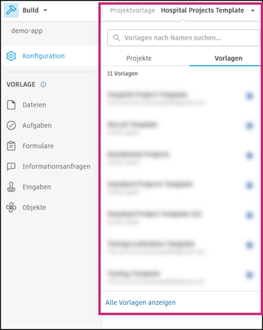

Erstellen von Projektvorlagen aus der Vorlagenliste
  1. Verwenden Sie die Projektauswahl, und klicken Sie auf Vorlagen.
  2. Klicken Sie unten im Menü auf Alle Vorlagen anzeigen.
    Menü Vorlagenauswahl

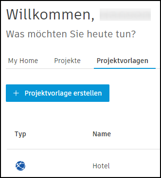

  3. Klicken Sie auf der Registerkarte Projektvorlagen auf Projektvorlage erstellen.
    Schaltfläche Projektvorlage erstellen
  4. Wählen Sie die Option Leere Vorlage erstellen oder Vorlage aus vorhandenem Projekt erstellen.
    Anmerkung: Sie müssen Mitglied eines Projekts sein, um es als Grundlage für eine Vorlage verwenden zu können.
  5. Geben Sie einen Vorlagennamen ein, und wählen Sie Ihr Konto aus der Dropdown-Liste aus.
  6. Wenn Sie ein vorhandenes Projekt verwenden, wählen Sie das Projekt aus, das Sie als Grundlage für Ihre Vorlage verwenden möchten.
  7. Klicken Sie auf Vorlage erstellen.

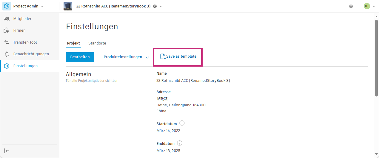

Erstellen von Projektvorlagen aus Projekten
  1. Verwenden Sie die Produktauswahl, und klicken Sie auf Project Admin.
  2. Klicken Sie im linken Navigationsmenü auf Einstellungen.
  3. Klicken Sie auf Als Vorlage speichern.
    Als Vorlage in Project Admin speichern
  4. Geben Sie einen Namen für die Vorlage ein.
    Anmerkung: In Projektvorlagen sind nur bestimmte Werkzeuge und Funktionen verfügbar. Die entsprechenden Projektelemente werden in die Projektvorlage kopiert. Weitere Informationen finden Sie unter Unterstützte Produkte und Werkzeuge in Projektvorlagen.
  5. Klicken Sie auf Als Vorlage speichern.
