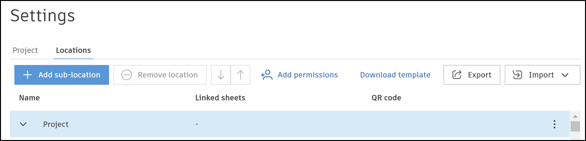

Zugreifen auf Standorte
So greifen Sie auf Standorte zu
  1. Wählen Sie Project Admin aus der Produktauswahl aus.
  2. Klicken Sie auf Einstellungen.
  3. Wählen Sie die Registerkarte Standorte aus.

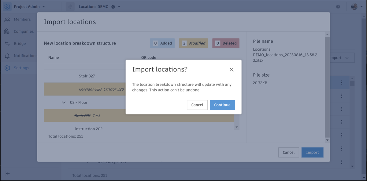

  5. Klicken Sie auf Importieren, und wählen Sie die gespeicherte Datei aus.
    Überprüfen Sie im Bildschirm Standorte importieren, ob die Standorte, die hinzugefügt, geändert oder gelöscht wurden, korrekt sind.
  6. Klicken Sie auf Importieren.
  7. Klicken Sie auf Weiter, um zu überprüfen, ob die vorhandene Standortstrukturübersicht überschrieben wird.
    Anmerkung: Bei einem Import werden vorhandene Standorte im Projekt überschrieben. Nach dem Überschreiben können Standorte nicht wiederhergestellt werden.

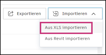

Sie können jederzeit Standorte aus einer XLS-Datei importieren. Gehen Sie wie folgt vor:
  1. Klicken Sie oben rechts auf der Seite Standorte auf Importieren > Aus XLS importieren.
  2. Wählen Sie eine XLS-Datei von Ihrem Computer aus.
  3. Führen Sie die Schritte 5 bis 7 unter Importieren von Standorten mithilfe einer Tabellenvorlage durch.

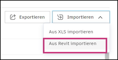

  1. Klicken Sie oben rechts auf der Seite Standorte auf Importieren > Aus Revit importieren.
  2. Navigieren Sie zu der Revit-Datei, die Sie hochladen möchten.
  3. Klicken Sie auf Datei auswählen.

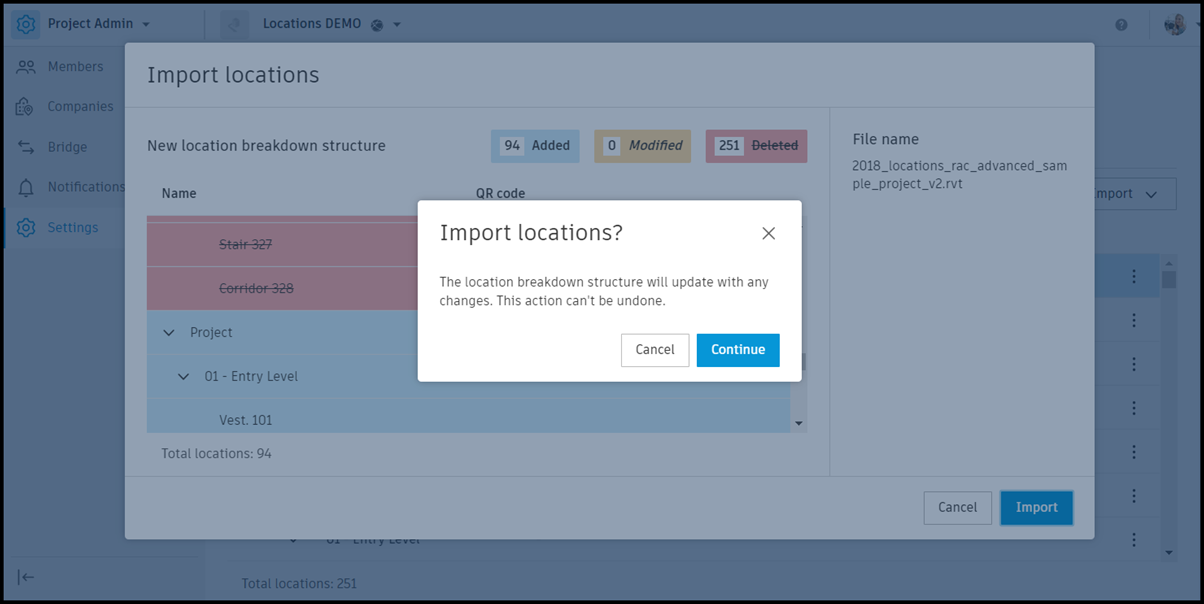

  4. Klicken Sie auf Importieren.
  5. Klicken Sie auf Weiter, um zu überprüfen, ob die vorhandene Standortstrukturübersicht überschrieben wird.

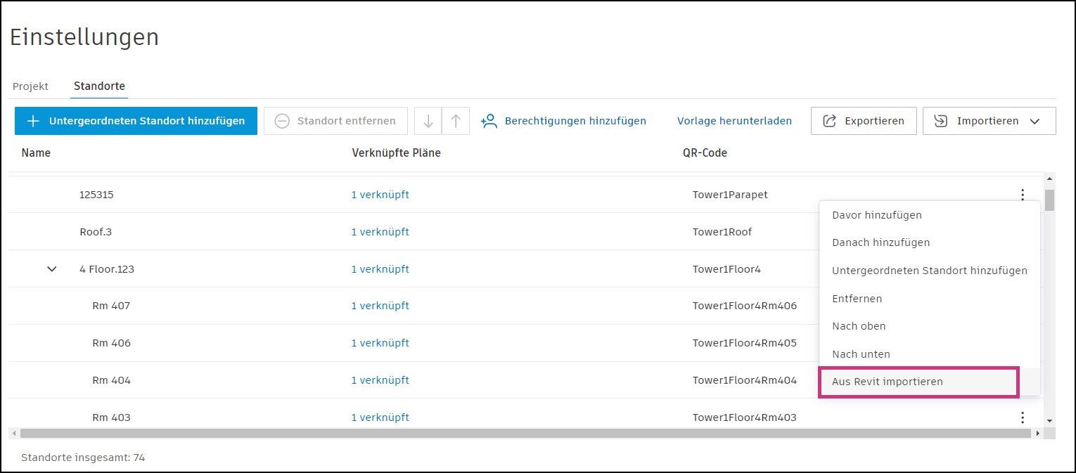

Importieren von Standorten in einen Knoten
Zusätzlich zum Importieren einer gesamten Standortstruktur, wie in den Schritten 1 bis 5 oben beschrieben, können Sie Standorte nur in einen Knoten importieren. Auf diese Weise wird nur die Zweigstruktur überschrieben, nicht die gesamte vorhandene Standortstruktur.
  1. Klicken Sie auf das Menü Mehr neben dem Knoten, in den Sie Standorte importieren möchten.
  2. Klicken Sie auf Aus Revit importieren.
  3. Führen Sie die Schritte 2 bis 5 oben durch.
