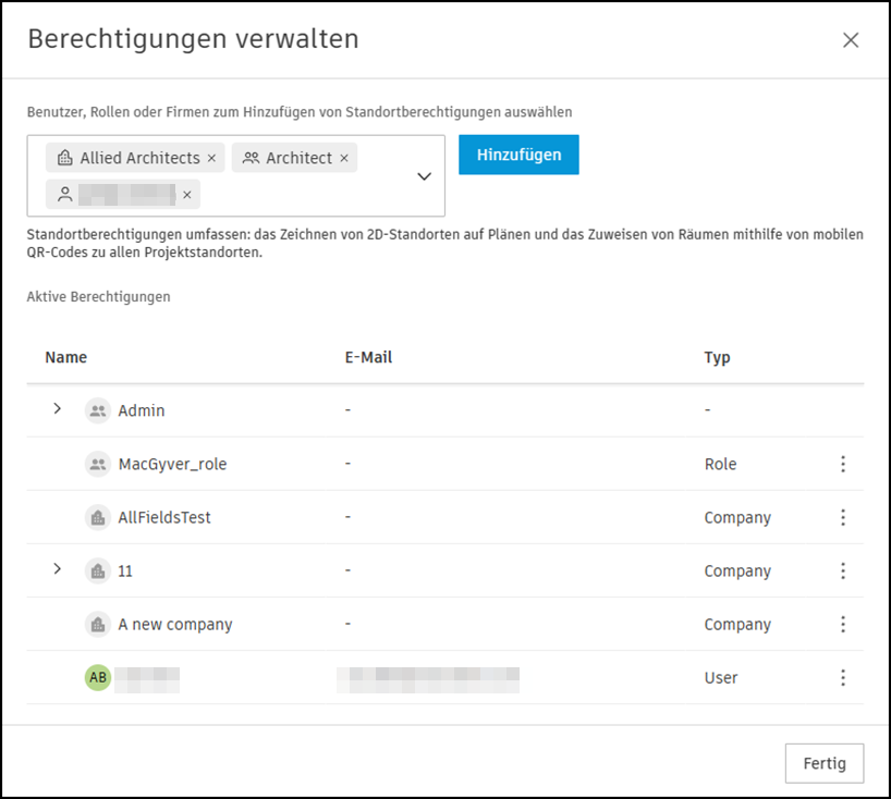

Um die Berechtigung eines Standortadministrators zu gewähren, müssen Projektadministratoren folgende Schritte ausführen:
  1. Klicken Sie auf das Werkzeug Einstellungen.
  2. Klicken Sie auf die Registerkarte Standorte.
  3. Klicken Sie auf Berechtigungen hinzufügen.
    Alle Benutzer, Rollen und Firmen mit Berechtigungen als Standortadministratoren werden aufgeführt.
  4. Fügen Sie Benutzer, Rollen oder Firmen hinzu.
  5. Klicken Sie auf Hinzufügen.
  6. Klicken Sie auf Fertig.

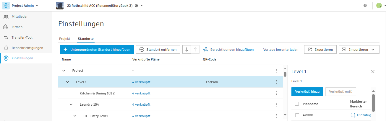

  1. Klicken Sie auf Einstellungen.
  2. Wählen Sie die Registerkarte Standorte aus.
  3. Wählen Sie den entsprechenden Standort aus.
  4. Klicken Sie im rechten Fensterbereich auf Verknüpfung hinzufügen.
  5. Wählen Sie die entsprechenden Pläne aus, die mit dem Standort verknüpft werden sollen.
    Anmerkung: Aktivieren Sie das Kontrollkästchen, wenn Sie den Plan mit den untergeordneten Standorten des Standorts verknüpfen möchten.
  6. Klicken Sie auf Plan hinzufügen.
Anmerkung: Sie können das Kontrollkästchen neben jedem Plan aktivieren und auf Verknüpfung entfernen klicken, um ihn aus der Liste zu entfernen.

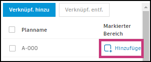

Projektadministratoren können den Standortbereich über das Werkzeug Einstellungen > Registerkarte Standorte definieren, indem sie neben dem entsprechenden Plan in der Spalte Markierter Bereich auf Hinzufügen klicken.
Der Plan wird im Modus Polygon/Polylinie geöffnet, und die Gruppe Standorte wird angezeigt.

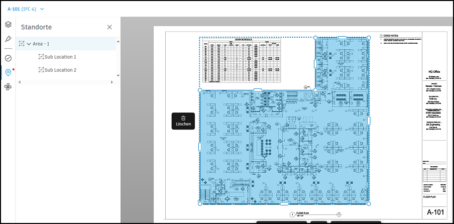

Projektadministratoren und Standortadministratoren können den Standortbereich auch direkt auf einem Plan im Werkzeug Pläne definieren.
  1. Öffnen Sie den entsprechenden Plan im Werkzeug Pläne.

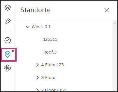

  2. Wählen Sie den Namen der Geschossdecke in der Gruppe Standorte aus.
  3. Wählen Sie ggf. das Werkzeug Polygon aus.
  4. Zeichnen Sie eine Form um den Geschossdeckenbereich.
  5. Wählen Sie einen Namen für den untergeordneten Standort aus, und definieren Sie den Bereich mit dem Werkzeug Polygon.
    Anmerkung: Sie können den Bereich löschen, indem Sie auf das Papierkorbsymbol klicken.
  6. Sehen Sie sich die einzelnen Standortbereiche auf dem Plan an, um sicherzustellen, dass alle definiert wurden.
Änderungen werden nach jeder Bearbeitung automatisch gespeichert.
Anmerkung: Standortbereiche werden automatisch in die neue Version des Plans übernommen.
