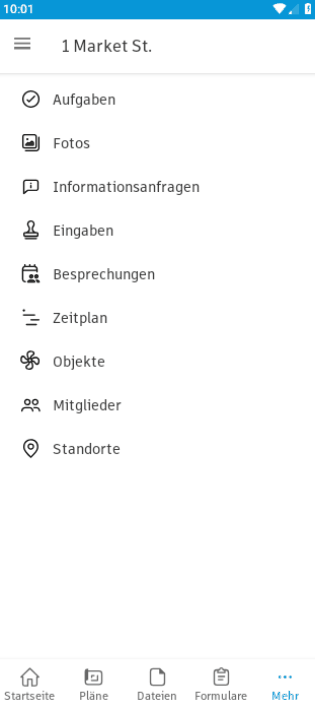

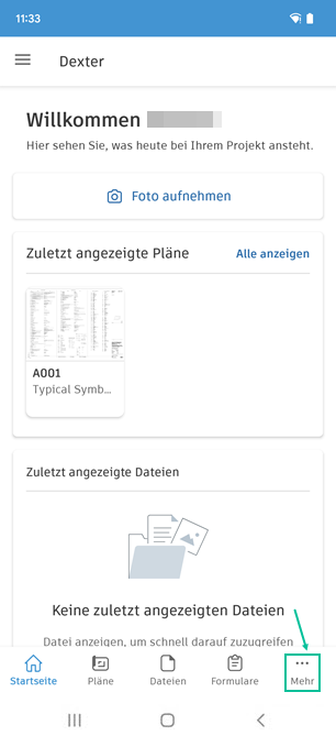

Um auf das Werkzeug Standorte unter Android zuzugreifen, öffnen Sie ein Projekt, und tippen Sie auf das Menü Mehr und dann auf Standorte.
Tippen Sie auf den gewünschten Standort, oder verwenden Sie das Symbol zum Erweitern, um zum gewünschten untergeordneten Standort zu gelangen und dort auf Aufgaben, Formulare, Objekte, Informationsanfragen oder Eingaben für diesen Standort zuzugreifen.

  3. Tippen Sie auf das Menü Mehr .
