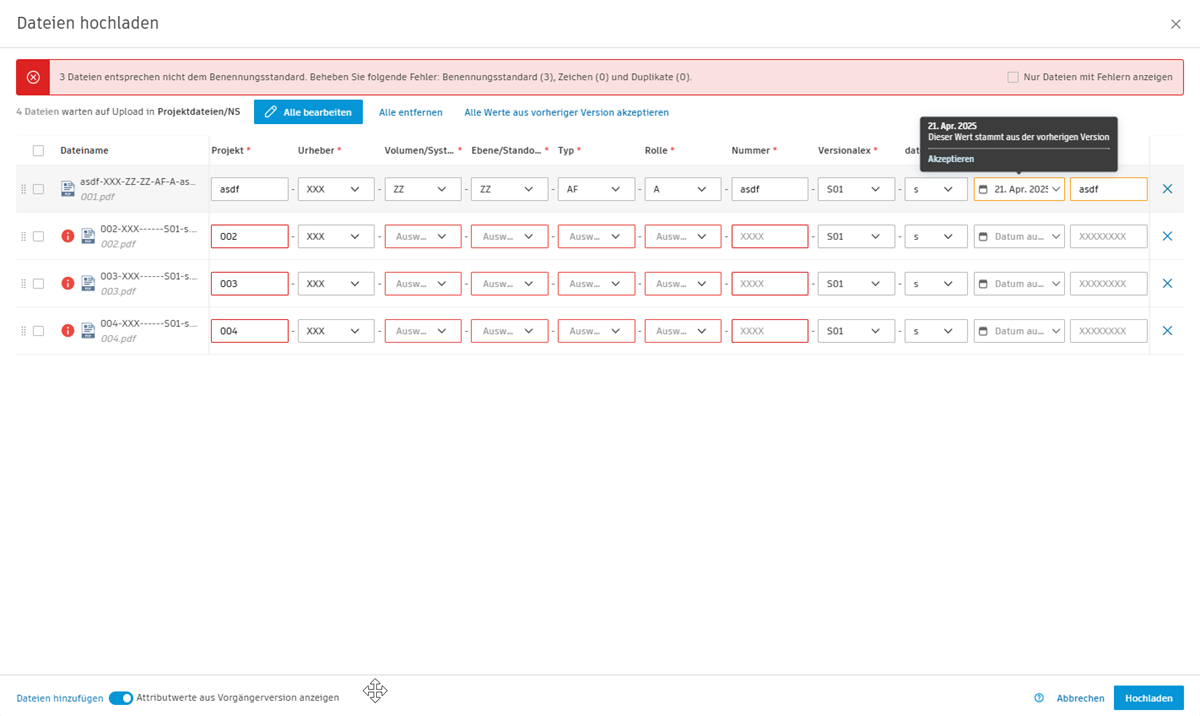

Dateiprüfung
Die Dateiprüfung listet alle ausgewählten Dateien zusammen mit dem relevanten Benennungsstandard, den erforderlichen Attributen und allen Fehlern mit nicht konformen Attributwerten auf.
Wenn Mitglieder Dateien hochladen und der Haltebereich aktiviert ist, können sie entscheiden, die Attributwerte nicht zu korrigieren und mit dem Hochladen fortzufahren. Die konformen Dateien werden im Zielordner angezeigt, und die nicht konformen Dateien werden im Haltebereich abgelegt. Diese Mitglieder oder Projektadministratoren müssen die Dateien im Haltebereich umbenennen, damit sie im entsprechenden Ordner angezeigt werden.
Wenn der Haltebereich nicht aktiviert ist oder Mitglieder andere Aktionen für Dateien ausführen, die die Prüfung auslösen, müssen sie alle in der Prüfung aufgekommenen Fehler beheben, damit Dateien im entsprechenden Ordner angezeigt werden.
Wichtig: Wenn Sie Desktop Connector verwenden, werden möglicherweise im Datei-Explorer im selben Ordner mehr Dateien als im Werkzeug Dateien angezeigt. Dies sind die Dateien, die nicht dem Benennungsstandard entsprechen. Im Werkzeug Dateien sind diese nicht konformen Dateien im Haltebereich zu finden.
Dateiprüfungsfehler und vorherige Werte
Prüfungsfehler
Wenn die Prüfung geöffnet wird, wird ein Banner mit Details zum Typ und zur Anzahl der Fehler angezeigt, sofern dies für die ausgewählten Dateien relevant ist.
Fehlertyp Beschreibung Fehlerbehebung
Benennungsstandard Attributwerte des Benennungsstandards fehlen oder entsprechen nicht den Attributeinstellungen. Bewegen Sie den Mauszeiger über das rote Feld, um die Zeicheneinstellungen anzuzeigen, und benennen Sie den Wert entsprechend den Anforderungen um.
Erforderliche Attribute Erforderliche Attribute fehlen oder entsprechen nicht den Attributeinstellungen. Geben Sie Werte für alle erforderlichen Attribute ein.
Sonderzeichen Attributwerte enthalten Sonderzeichen. Diese sind nicht zulässig. Entfernen Sie die Sonderzeichen entfernen: '<>:"/
Duplikate Mehrere Dateien verfügen über identische Attributwerte für die Namenskonvention. Benennen Sie Dateien so um, dass jede eine eindeutige Kombination von Attributwerten aufweist.

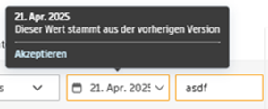

Zugehörige Attribute - vorherige Werte
Wenn die Vorgängerversion einer Datei zugehörige Attributwerte enthält, werden diese Werte in den entsprechenden zugehörigen Attributfeldern gelb hervorgehoben angezeigt.
Um einen Wert zu akzeptieren, bewegen Sie den Mauszeiger über das gelb hervorgehobene Feld, und klicken Sie auf Akzeptieren. Das Feld wird nicht mehr hervorgehoben.
Sie können diese Attributwerte aus Vorgängerversionen auch in einem Massenvorgang akzeptieren, indem Sie auf Folgendes klicken:
Wenn Sie die vorherigen Werte nicht sehen möchten, deaktivieren Sie Attributwerte aus Vorgängerversion anzeigen unten in der Prüfung. Die Felder werden geleert, und die Hervorhebung wird beendet.

Wenn Sie mehrere Dateien in denselben Ordner hochladen möchten, klicken Sie unten links auf Dateien hinzufügen. Wenn Sie Dateien hinzufügen, werden diese zusammen mit allen Fehlern in der Prüfung angezeigt.
Entfernen von Dateien
Möglicherweise möchten Sie bestimmte Dateien nicht mehr hochladen. Es gibt mehrere Möglichkeiten, einzelne, mehrere oder alle Dateien aus der Dateiprüfung und dem Hochladevorgang zu entfernen.
Bearbeiten von Dateiattributen
Sie können nicht konforme Attributwerte entweder manuell oder gebündelt bearbeiten.
Manuelles Bearbeiten von Attributwerten
Klicken Sie für jede Datei auf die rot hervorgehobenen Felder, und korrigieren Sie die Werte. Wenn alle Felder einer Datei den Attributwerten entsprechen, wird das Fehlersymbol nicht mehr angezeigt.

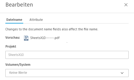

  1. Klicken Sie auf Alle bearbeiten, oder wählen Sie mehrere Dateien aus, und klicken Sie auf Bearbeiten (x).
    Die Gruppe Bearbeiten wird geöffnet. Diese ist in mehrere Registerkarten unterteilt:
    • Dateiname: Zeigt alle Attributfelder für die Namenskonvention an, wenn ein Benennungsstandard angewendet wird.
      In der Vorschau werden die ersten beiden Dateinamen in der Prüfung angezeigt. Die Vorschau wird während der Eingabe von Werten entsprechend Ihren Änderungen aktualisiert.

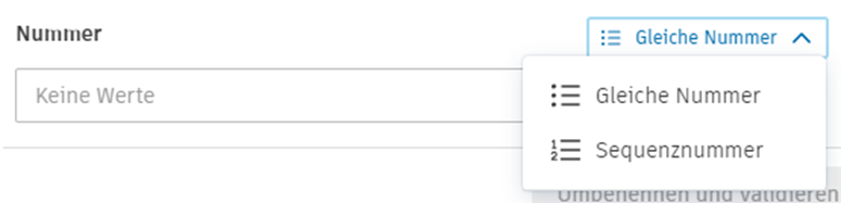

    Wählen Sie für das Attribut Nummer und Textfeldattribute mit numerischen Zeichentypen Folgendes aus:
    • Gleiche Nummer, um eine Nummer einzugeben, die für alle Dateien gilt.
    • Sequenznummer, um Ihre Dateien basierend auf den von Ihnen eingegebenen Werten automatisch fortlaufend zu nummerieren.
    Wenn Sie Sequenznummer auswählen, müssen Sie Folgendes eingeben:
    • Startnummer: Eine Nummer aus positiven Zahlen bis zur maximalen Zeichenlänge des Attributs.
    • Inkrementnummer: Eine Nummer bis zur maximalen Zeichenlänge des Attributs. Dies können negative oder Dezimalzahlen sein. Ein Minuszeichen oder Dezimalkomma zählt als Zeichen.
    Wenn die Startnummer und die Inkrementnummer so berechnet werden, dass sie die maximale Zeichenlänge des Attributs überschreiten, wenn sie angewendet werden, müssen Sie die Inkrementnummer verringern.
