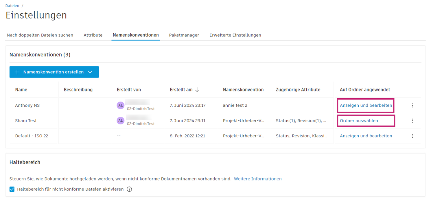

  1. Klicken Sie auf das Werkzeug Dateien.
  2. Klicken Sie auf Einstellungen.
  3. Bewegen Sie den Mauszeiger über Compliance.
  4. Klicken Sie auf Benennungsstandards.
  5. Sie haben folgende Möglichkeiten:
    • Klicken Sie auf Ordner auswählen, wenn der Benennungsstandard noch auf keine Ordner angewendet wurde.
    • Klicken Sie auf Anzeigen und bearbeiten, um die Liste der Ordner zu aktualisieren, auf die der Benennungsstandard angewendet wurde.

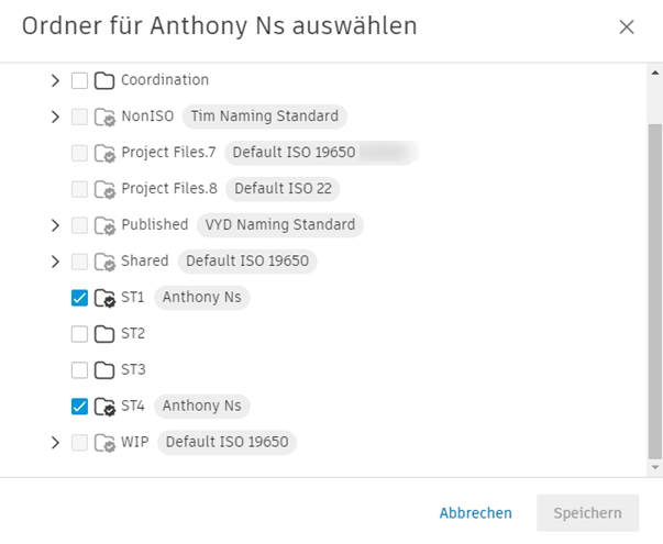

  6. Wählen Sie alle leeren Ordner aus, auf die der Benennungsstandard angewendet werden soll. Wenn der Benennungsstandard bereits auf Ordner angewendet wird, werden diese ausgewählt. Sie können keine Ordner auswählen, auf die andere Benennungsstandards angewendet wurden, und die Namen dieser Benennungsstandards werden neben den entsprechenden Ordnern angezeigt.
    Tipp: Durch Auswahl oder Aufhebung der Auswahl eines übergeordneten Ordners werden auch alle seine Unterordner aktiviert bzw. deaktiviert.
  7. Klicken Sie auf Speichern.

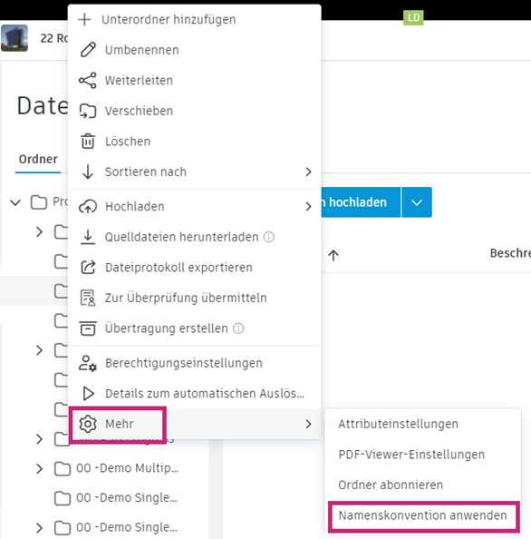

  2. Klicken Sie auf das Menü Mehr des entsprechenden Ordners im linken Bereich der Registerkarte Ordner.
  3. Bewegen Sie den Mauszeiger über Mehr.
  4. Klicken Sie auf Benennungsstandard anwenden.

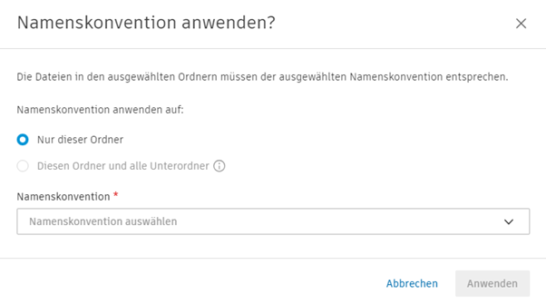

    Sie können den Benennungsstandard wie folgt anwenden:
    • Nur dieser Ordner
    • Diesen Ordner und alle Unterordner: Wenn auf einen Unterordner bereits ein Benennungsstandard angewendet wurde, bleibt dieser Benennungsstandard erhalten.
  5. Wählen Sie eine Ordneroption aus.
  6. Klicken Sie auf die Dropdown-Liste Benennungsstandard, und wählen Sie den entsprechenden Benennungsstandard aus.
  7. Klicken Sie auf Anwenden.
