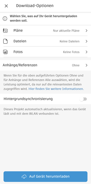

  3. Tippen Sie auf den Namen des entsprechenden Projekts in der Cloud, das Sie auf Ihr Gerät herunterladen möchten.
    Sie haben folgende Download-Optionen. Weitere Informationen finden Sie unter Synchronisieren und Herunterladen von Projekten.
    Die Download-Optionen für Dateien sind nur beim ersten Download eines Projekts auf Ihr Gerät verfügbar.
    Tippen Sie auf Dateien, und wählen Sie Alle Dateien und Ordner oder Keine Dateien aus.
    Selbst wenn Sie Keine Dateien auswählen, können Sie die Download-Einstellungen für einzelne Dateien und Ordner nach dem erstmaligen Herunterladen jederzeit ändern.
  4. Wählen Sie die Download-Optionen aus.
  5. Tippen Sie auf Auf Gerät herunterladen.

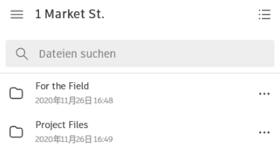

  3. Tippen Sie entweder auf den Stammordner Für die Baustelle oder Projektdateien.

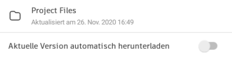

  4. Tippen Sie auf das Menü Mehr neben einem dieser Ordner, einem beliebigen Unterordner oder einer einzelnen Datei.
Sie können die Option Aktuelle Version automatisch herunterladen aktivieren oder deaktivieren.
Anmerkung: Wenn Sie die Einstellung Aktuelle Version automatisch herunterladen eines Ordners aktualisieren, übernehmen die Unterordner und Dateien in den Unterordnern die Einstellungen des übergeordneten Ordners. Sie können für den übergeordneten Ordner und alle Unterordner weiterhin unterschiedliche Optionen zum Herunterladen verwenden. Aktivieren Sie beispielsweise zunächst die Option Aktuelle Version automatisch herunterladen für einen übergeordneten Ordner, und deaktivieren Sie sie dann für einen bestimmten Unterordner, um das Herunterladen von Dateien in diesem Unterordner zu unterbinden.

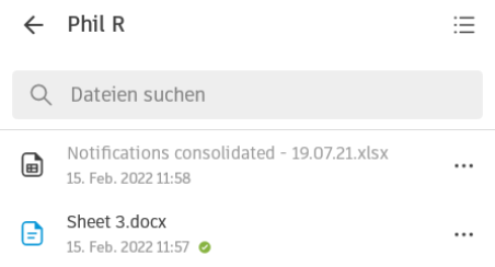

Ein grünes Häkchen wird neben einer heruntergeladenen Datei und neben einem Ordner, in den alle enthaltenen Dateien heruntergeladen wurden, angezeigt. In der folgenden Abbildung wurde Sheet3.docx heruntergeladen und kann angezeigt werden. Die andere Datei ist abgeblendet, da sie nicht heruntergeladen wurde und daher nicht angezeigt werden kann.
Nachdem eine Datei heruntergeladen wurde, wird sie automatisch geöffnet.

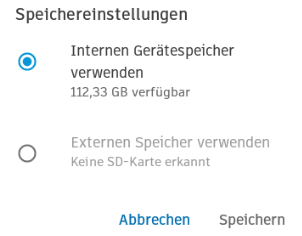

Anmerkung: Sie können Ihre Speichereinstellungen ändern und überprüfen, wie viel Speicherplatz auf Ihrem Gerät noch zur Verfügung steht. Tippen Sie im Menü Mehr auf der Seite Projekte auf Speichereinstellungen, und wählen Sie entweder Internen Gerätespeicher verwenden oder Externen Speicher verwenden.
