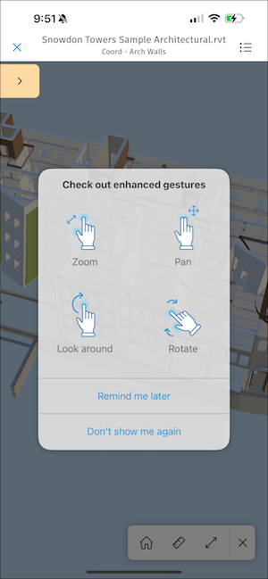

Vorgabemäßig wird der neue Viewer mit verbesserten Funktionen und optimierter Leistung verwendet. Erfahren Sie mehr über den Viewer.
Verbesserte Handgesten: Zoomen, Schwenken, Rundblick und Drehen

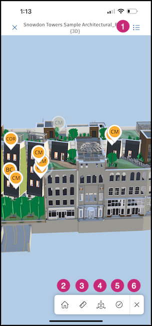

Werkzeuge: Die folgenden Nummern entsprechen den Nummern in diesem Screenshot.
Menü: Tippen Sie auf
, um auf Folgendes zuzugreifen:
Ansichten: Lassen Sie sich alle 2D- oder 3D-Ansichten anzeigen, die mit Ihrem Modell verknüpft sind.
Ansichtspunkte: Lassen Sie sich alle vorhandenen Ansichten in Ihrem Modell anzeigen.
Aufgaben: Hier können Sie Aufgaben anzeigen und bearbeiten.
Modell-Browser: Durchsuchen Sie alle Modellobjekte.
Ebenen: Zeigen Sie eine Liste der Ebenen im Modell an.
Objekte: Hier können Sie Objekte anzeigen und bearbeiten.
Einstellungen
Ändern der Maßeinheiten
Ändern des Auswahlmodus: Blattobjekt, Erstes Objekt, Letztes Objekt
Überprüfen der Handbewegungen
Aktivieren oder Deaktivieren des neuen Viewers
Senden von Feedback zum BETA-Viewer
Startansicht: Mit dieser Funktion wird das Modell auf die ursprüngliche Ansicht zurückgesetzt.
Aufgaben: Erstellen Sie Aufgaben im Modell. Erfahren Sie mehr über das Erstellen von Aufgaben auf Mobilgeräten.
Schnittebene:
Messung: Tippen Sie auf das Linealsymbol
, und wählen Sie ein Messwerkzeug aus. Weitere Informationen finden Sie unter Messen von 3D-Modellen auf Mobilgeräten.
Tippen Sie auf
, um den Werkzeugkasten auszublenden.

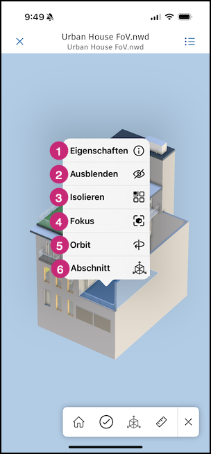

Anzeigeoptionen: Tippen Sie auf ein beliebiges Objekt im Modell, um weitere Anzeigeoptionen zu erhalten. Die folgenden Nummern entsprechen den Nummern in diesem Screenshot.
