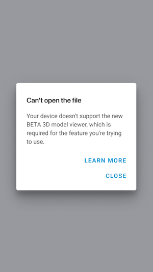

Fehlermeldung für Android Viewer Auf Android-Geräten wird in folgenden Fällen möglicherweise die folgende Fehlermeldung angezeigt:
  • Beim Laden des Viewers ist ein Fehler aufgetreten.
  • Ihr Gerät unterstützt den neuen Viewer nicht.
  • Der neue Viewer ist nicht als Vorgabe-Viewer festgelegt. Sie haben versucht, eine Aktion auszuführen, die den neuen Viewer erfordert. Dazu gehört auch der Versuch, die Platzierung einer Aufgabe oder eines Objekts in einem 3D-Modell anzuzeigen.
Probieren Sie die folgenden Lösungsansätze nacheinander in der angegebenen Reihenfolge aus:
  • Schließen Sie die App, und öffnen Sie sie erneut.
    1. Wischen Sie von unten nach oben, halten Sie den Finger gedrückt und lassen Sie ihn dann los.
    2. Öffnen Sie die ACC-App wieder, und probieren Sie erneut, die Aktion durchzuführen.
  • Starten Sie das Gerät neu.
    1. Halten Sie die Ein-/Aus-Taste an Ihrem Gerät gedrückt.
    2. Tippen Sie auf Ihrem Gerät auf Neu starten, Neustart oder Ausschalten.
    3. Schalten Sie das Telefon wieder ein.
    4. Öffnen Sie die ACC-App wieder, und probieren Sie erneut, die Aktion durchzuführen.
  • Wenn diese Fehlermeldung weiterhin angezeigt wird, unterstützt Ihr Gerät den neuen Viewer möglicherweise nicht.
    Falls noch nicht geschehen, können Sie eine Einstellung aktivieren, um den neuen Viewer vorgabemäßig nicht zu verwenden. Weitere Informationen finden Sie unter Aktivieren und Deaktivieren des neuen Viewers auf Mobilgeräten. Wie bereits erwähnt, können Sie bestimmte Aktionen jedoch nicht durchführen, z. B. das Anzeigen von Aufgaben oder das Platzieren von Objekten in 3D-Modellen. Lesen Sie dazu auch Empfohlene Geräte für den neuen Viewer.
