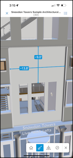

Lasermessung
Hier finden Sie Messungen einer Fläche von nächstgelegener Kante zu Kante.
Tippen Sie auf eine beliebige Fläche des Modells. Die Messungen zu den nächstgelegenen Kanten werden angezeigt.
Lasermessung - Beispiel

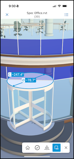

Flächenmessung
Hier finden Sie die Messung für die Kanten einer ebenen oder gekrümmten Fläche.**
  1. Tippen Sie auf eine ebene oder gekrümmte Fläche.
    Wenn auf eine Fläche getippt wird und die Kanten gemessen werden, werden je nach Fläche möglicherweise verschiedene Messungen angezeigt, wie z. B.:
    • Gerade Kanten mit Längen
    • Kreise mit Umfang und Durchmesser
    • Bogen mit Bogenlänge. Dabei kann es sich um Kreisbogen oder allgemeine Bogen handeln.
    • Ellipsen mit Umfang, halbe Hauptachse und halbe Nebenachse
    • Zylinder und konische Abschnitte mit zwei Kreisen an jedem Ende parallel zueinander weisen eine Längenbemaßung zwischen den Mittelpunkten der beiden Kreise auf.
    • Gesamtfläche (nur ebene Flächen; wird in einem schwarzen Banner am oberen Bildschirmrand angezeigt)
    Die Symbole neben den Messungen geben den Typ der Messung (mit Ausnahme einer geraden Linie) an:
    • C: Kreis- und Ellipsenumfang
    • Ø: Kreisdurchmesser
    • s: Bogenlänge
    • A: Ellipse, halbe Hauptachse
    • B: Ellipse, halbe Nebenachse
    Hier sehen Sie beispielsweise C und Ø neben den Messungen, die Sie nach der Verwendung des Werkzeugs Flächenmessung erhalten.
    Symbole für Flächenmessung - Beispiel

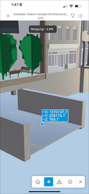

Punktkoordinate
Tippen Sie auf einen Punkt im Modell, um Folgendes zu erhalten:
Punktkoordinate - Beispiel
Tipp:
  • Tippen Sie lange auf den Bildschirm, um eine Nahaufnahme des Kontaktpunkts zu öffnen. Dies hilft Ihnen bei der Auswahl des genauen Punkts, den Sie messen möchten.
  • Sie können einen Punkt an eine neue Position ziehen, und die Werte werden entsprechend aktualisiert.
