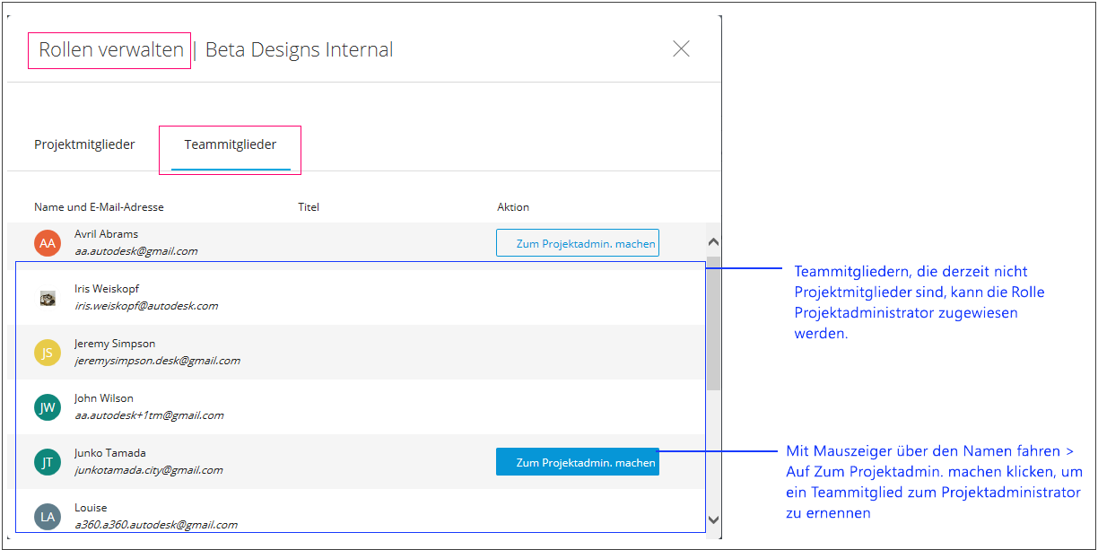

So weisen Sie einem Teammitglied, das kein Projektmitglied ist, eine Projektadministrator-Rolle zu:
  1. Wählen Sie die Registerkarte Projekt > Projekt auswählen > Rollen verwalten.
  2. Klicken Sie auf die Registerkarte Teammitglieder.
  3. Bewegen Sie den Mauszeiger über den Namen des Teammitglieds, das Sie zum Projektadministrator machen möchten.
  4. Klicken Sie auf Zum Projektadmin. machen.
  5. Eine Bestätigungsmeldung wird in einem Benachrichtigungsbanner am oberen Bildschirmrand angezeigt. Wenn Sie zur Registerkarte Projektmitglieder wechseln, wird der Benutzer mit einer Projektadministrator-Rolle aufgeführt.
