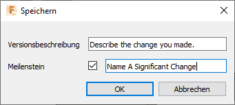

  4. Klicken Sie in der Anwendungsleiste auf Speichern.
    Das Dialogfeld Speichern wird angezeigt.
    Dialogfeld Speichern mit Meilensteinen - einzeln
  5. Geben Sie eine Versionsbeschreibung ein.
  6. Optional: Aktivieren Sie Meilenstein, wenn die Änderungen eine wichtige Konstruktionsiteration darstellen.
  7. Klicken Sie auf OK.
Die Konstruktion wird als neue Version gespeichert und hochgeladen. Die Markierung Reservierung wird 15 Sekunden wird nach Abschluss des Vorgangs Speichern und hochladen aus Ihrem Avatar entfernt. Die Konstruktion ist nicht mehr reserviert.

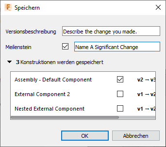

  6. Klicken Sie in der Anwendungsleiste auf Speichern.
    Das Dialogfeld Speichern wird angezeigt. Es listet alle Konstruktionen in der Baugruppe auf, die gespeichert werden müssen.
    Dialogfeld Speichern mit Meilensteinen - mehrere
  7. Geben Sie eine Versionsbeschreibung ein.
  8. Optional: Wenn die Änderungen eine wichtige Konstruktionsiteration darstellen, aktivieren Sie Meilenstein, und geben Sie eine Beschreibung ein.
  9. Klicken Sie, um x Konstruktionen werden gespeichert zu erweitern, um die Liste der zu speichernden Konstruktionen anzuzeigen.
  10. Optional: Klicken Sie auf das Symbol Meilenstein neben den einzelnen Konstruktionen, um zu steuern, welche Konstruktionen die Meilensteinversion erhalten.
  11. Klicken Sie auf OK.
Die externe Komponente und ihre übergeordneten Konstruktionen werden als neue Versionen gespeichert und hochgeladen. Die Markierung Reservierung wird 15 Sekunden wird nach Abschluss des Vorgangs Speichern und hochladen aus Ihrem Avatar entfernt. Die externe Komponente und ihre übergeordneten Konstruktionen sind nicht mehr reserviert.
