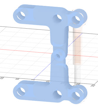

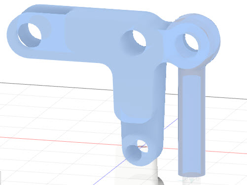

    2. Wählen Sie die beiden Armteile aus:
      Auswählen beider Arme
    3. Um den Gelenktyp festzulegen, legen Sie im Dialogfeld Verbinden wie modelliert den Typ auf Umdrehung fest.

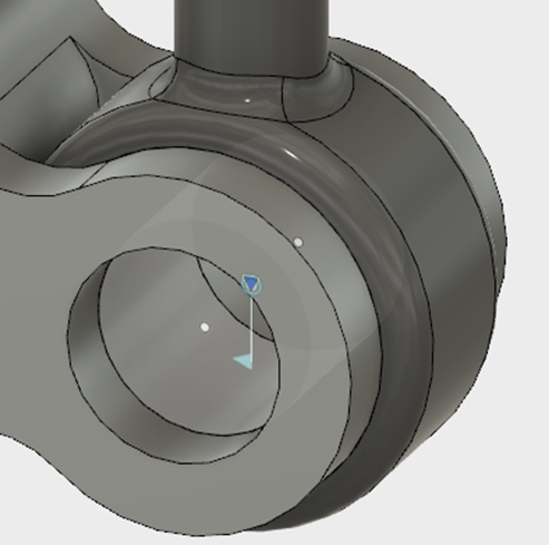

    4. Um die Position zu definieren, wählen Sie die kreisförmige Kante aus, an der beide Arme einander berühren:
      Hinzufügen eines Umdrehungsgelenks (wie modelliert)
    5. Um den Vorgang abzuschließen, klicken Sie im Dialogfeld Verbinden wie modelliert auf OK.

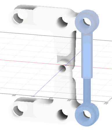

  2. Fügen Sie eine zylindrische Verbindung (wie modelliert) zwischen der inneren und der äußeren Kolbenkomponente hinzu. Dadurch kann die innere Kolbenkomponente in der äußeren Komponente gleiten.
    1. Klicken Sie im Arbeitsbereich Konstruktion auf der Registerkarte Volumenkörper auf Zusammenfügen > Verbinden wie modelliert.
    2. Wählen Sie die beiden Kolbenkomponenten aus:
      Auswählen von Kolbenkomponenten
    3. Um den Gelenktyp festzulegen, legen Sie im Dialogfeld Verbinden wie modelliert den Typ auf Zylindrisch fest.

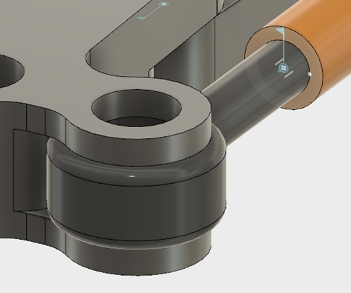

    4. Um die Position zu definieren, wählen Sie den Mittelpunkt auf der Fläche am Ende der Komponente Kolben - außen aus. Hier gleitet der andere Kolben hinein.
      ** Um den Mittelpunkt auszuwählen, bewegen Sie den Mauszeiger über die runde Kante der Endfläche, halten Sie die STRG-Taste (**BEFEHLSTASTE auf Mac) gedrückt und klicken auf den Mittelpunkt. Die STRG-Taste (BEFEHLSTASTE auf Mac) sperrt die Auswahl auf der spezifischen Fläche, wodurch die Auswahl des zugehörigen Mittelpunkts viel einfacher wird:
      Hinzufügen einer zylindrischen Verbindung (wie modelliert)
    5. Um den Vorgang abzuschließen, klicken Sie auf OK.

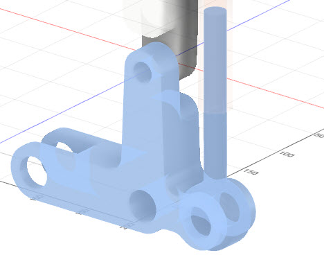

    3. Wählen Sie die Komponente des unteren Arms und die Komponente Kolben - innen aus.
      Auswählen des unteren Arms und des Kolbens

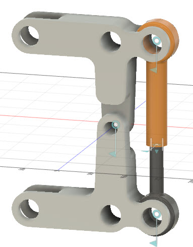

    6. Um die Gelenke anzuzeigen, klicken Sie mit der rechten Maustaste auf den Ordner Gelenke im Browser und aktivieren Sie Ein-/ausblenden. Das Sichtbarkeitszeichen sollte aktiv sein:
    Sichtbare Gelenke
Aktivität 2 - Zusammenfassung
In dieser Aktivität haben Sie mehrere Verbindungen (wie modelliert) erstellt, um die Bewegung von Bauteilen in der Baugruppe relativ zueinander zu steuern. Sie haben ein Umdrehungsgelenk zwischen den beiden Armen, ein zylindrisches Gelenk zwischen den Kolbenkomponenten und Umdrehungsgelenke zwischen der oberen und der unteren Kolbenkomponente und den entsprechenden Armen der Baugruppe erstellt.
Gelenke abgeschlossen
Kolbenbaugruppe mit hinzugefügten Gelenken
