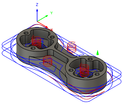

Der Werkzeugweg wird generiert.
Werkzeugweg abgeschlossen
