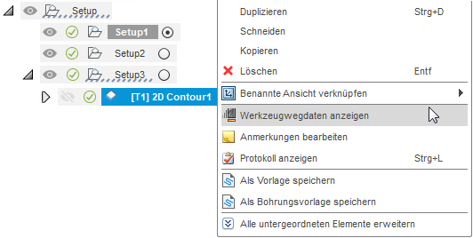

  1. Klicken Sie im Browser mit der rechten Maustaste auf einen Werkzeugweg, und wählen Sie Werkzeugwegdaten anzeigen aus.
    Auswahl von Werkzeugweg anzeigen aus dem Browser

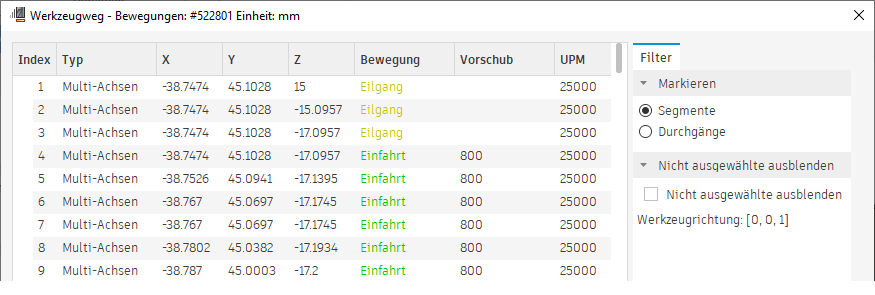

    Das Dialogfeld Werkzeugwegdaten anzeigen wird geöffnet.
    Dialogfeld Werkzeugweg anzeigen

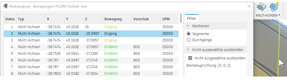

  2. (Optional) Wählen Sie im Bereich Filter die Option zum Filtern nach Segment oder Durchgängen aus.
  3. (Optional) Wählen Sie im Ansichtsbereich ein Segment oder einen Durchgang aus. Die entsprechenden Werkzeugwegdaten werden im Dialogfeld hervorgehoben, damit Sie sie ansehen können.
