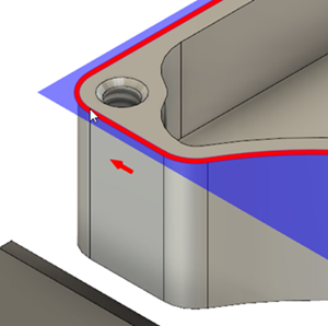

  2. Wählen Sie das Profil des Bauteils aus. Hierdurch wird die Geometrie bereitgestellt, die der Werkzeugweg folgt.
    1. Klicken Sie auf die Registerkarte Geometrie Symbol Registerkarte Geometrie.
    2. Stellen Sie sicher, dass die Schaltfläche Taschenauswahl aktiv ist, und klicken Sie auf das äußere Profil des Bauteils, wie in der folgenden Abbildung dargestellt:
      2D Adaptive
      Tipp: Es kann hilfreich sein, zunächst die Ansicht einer Ecke des Bauteils zu vergrößern, um die Profilauswahl zu erleichtern.

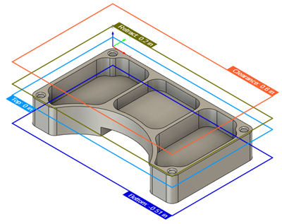

  3. Um sicherzustellen, dass das Werkzeug das Rohteil vollständig durchdringt, senken Sie die Endtiefe der Bearbeitung um 0.01 Zoll ab, und starten Sie die Berechnung.

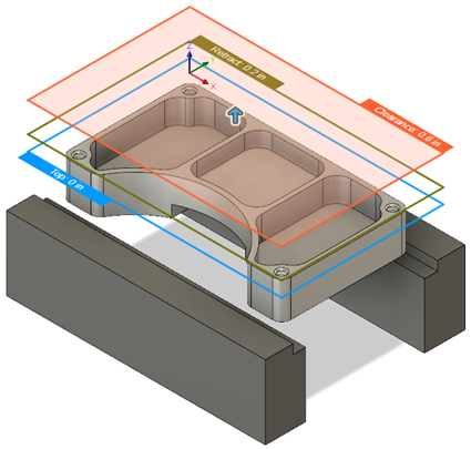

    1. Klicken Sie auf die Registerkarte Höhen Symbol Registerkarte Höhen.
      Höhenreferenz
      Die oberste orangefarbene Ebene stellt die Sicherheitshöhe dar. Die olivgrüne Ebene stellt die Rückzugshöhe dar. Die hellblaue Ebene ist die Oberkante/Anfangshöhe der Bearbeitung.
    2. Wählen Sie in der Gruppe Endhöhe die Option Modellunterkante im Dropdown-Menü Von aus.
    3. Legen Sie den Wert für Versatz auf -0.01 Zoll fest.
      Festlegen der Endhöhe
    4. Klicken Sie auf OK, um den Werkzeugweg zu erstellen.
